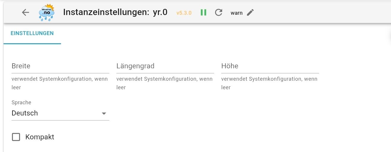

    vermutlich haben mich meine google Fähigkeiten verlassen, aber ich habe dazu nichts gefunden. Was mich etwas überrascht. Ich habe eine neue iobroker Installation, ein paar Tage alt, bin also frisch dabei, und mit als erstes den yr.no Adapter installiert.
    Nach gut einem Tag habe ich eine Objektwarnung erhalten, das dieser Adapter mehr als 5000 Objekte hat. Habe ich das Limit also Testweise mal auf 7000 erhöht, aber auch das war dann nach 2 Tagen überschritten.
    Die Infoseite hält sich diesbezüglich auch in Schweigen, daher die Frage, habe ich etwas grundsätzlich falsch gemacht?
    Oder ist bekannt, wie hoch das Limit gesetzt werden müßte, weil es dann nicht weiter ansteigt?
    Vielen Dank

      @hirada
      Vorab, ich kenne den Adapter nicht, aber dieser Hinweis wurde nicht dazu eingeführt, dass du das Limit immer höher setzt sondern um vielleicht die Anzahl der abgerufenen Objekte von vorneherein auf einem gescheiten Maß zu halten.
      Wenn du alle 10 Minuten für 20 Orte die ganzen Wetterwerte abholst läuft dir das aus dem Ruder.

        @Thomas-Braun da gibbet nicht viel einzustellen
        Ich hab 4700 States

          Vielen Dank. @homoran : Hast Du auch negative, also vergangene, forecast Einträge? Ich vermute diese als Ursache für die stetig steigende Anzahl an Objekten, wüßte aber nicht, wie ich dieses Verhalten deaktivieren kann.
          History habe ich keine installiert, bzw. der sql Adapter ist noch mangels Funktion deaktiviert.
          • H hirada
            @hirada sagte:
            Ja, auch die -1. Aber diese 23 states machen den Kohl nicht fett!
            Die 231h forecast mit je bis zu 23 states schlagen dabei zu Buche

                            Wie dem auch sei, es scheint, bei obigen 7029 Objekten bleibt yr dann doch stehen. Zumindest steigt der Wert seit knapp 12h nicht mehr an.
                            Ein Objektlimit von 7100 ist am Ende ausreichend, wenn man mit der knapp 50%igen Überschreitung der Empfehlung leben kann. Oder möchte.

                              @hirada
                              Hast du dir denn die Objekte überhaupt mal angesehen?
                              Insbesondere was sich bei denen ändert wenn die Anzahl szeigt.
                              Sehr wahrscheinlich ist 7000+ für deinen PLZ / Koordinatenbereich vollkommen in Ordnung.
                              Ich vermute mal, dass die dortige(n) Station(en) einfach mehr Daten liefern als bei mir.
                              Das ist alles kein Grund zur Panik oder für Adapterbashing
                              10 Tage mit 24h sind halt eine Menge Daten

                                Sorry, da liegt ein Mißverständnis vor. Ich wollte kein bashing betreiben, ich habe nur auf den Hinweis von @mcm1957 reagiert, der ja angeregt hat, sich größere Projekte aufgrund des Wartungszustandes zu überlegen. Das finde ich durchaus legitim und hat nicht viel damit zu tun, ob der Adapter momentan läuft. Was ja bei mir wie bei @mcm1957 der Fall ist.
                                Nur als Neuling verunsichert so eine Datenmenge, wenn ein Limit halt deutlich überschritten wird, das war die Ausgangsfrage.
                                Die Objekte habe ich mir angesehen, und ich habe in der Tat bis zu 36 Einträge pro Vorhersage, im Gegensatz z.B. zu Deinen 23. Was wie gesagt das Erstellen eines Dashboards aufwendig machen wird. Aber das ist nicht yr spezifisch.
                                Das ist also alles kein Problem. Und von Schuld war auch nie die Rede. Momentan bin ich mit einem Limit von 7100 gut dabei, werde mir aber trotzdem noch andere Adapter anschauen. Nicht, weil dieser nicht läuft, sondern da momentan ja eh noch alles reines ausprobieren ist.
                                Das aber bei gut 7000 Schluß ist, war mir im ersten Lauf nicht klar, wegen der Warnung habe ich den damals halt ersteinmal wieder deinstalliert und hier nachgefragt. Über den Rechner laufen noch andere Sachen, das Risiko eines Amokadapters wollte ich nicht eingehen.

                                  @hirada sagte:
                                  Dann lass das mal so, ggf. auch 7500.
                                  Die Warnung ist dafür da, fass man prüft, ob die größere Anzahl passt (tut sie!) Und vor allem nicht ins unermessliche weitersteigt.
