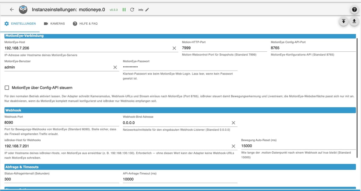

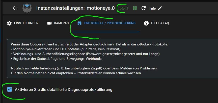

    Guten Morgen,
    also ich habe alles so gemacht, wie du es beschrieben hast.
    Benutzer/ PW geändert....
    der Login auf dem Web-Login klappt, mit jeder Veränderung von Unser oder PW. Gebe ich die gleichen Daten dann in den Adapter ein, kommt ständig dann diese aus dem Protokoll.
    Hab Motioneye auch neu installiert auf dem Proxmox Server.
    Kein erfolg, ja die Kamera ist erst mal wieder raus, mit geht es erst mal nun um den Login.
    motioneye.0
    2026-06-30 09:31:30.882	info	MotionEye adapter ready
    motioneye.0
    2026-06-30 09:31:30.837	info	[verbose] Auth failed at startup — check MotionEye password in instance settings (password set (10 chars)). Clear the field, save, re-enter, save again.
    motioneye.0
    2026-06-30 09:31:30.837	warn	MotionEye not reachable at startup: unauthorized
    motioneye.0
    2026-06-30 09:31:30.837	info	[verbose] GET /config/list → HTTP 403: unauthorized
    motioneye.0
    2026-06-30 09:31:30.829	warn	No enabled cameras configured — add cameras on the Cameras tab
    motioneye.0
    2026-06-30 09:31:30.829	info	Webhook server listening on 0.0.0.0:8090
    motioneye.0
    2026-06-30 09:31:30.822	info	[verbose] Enabled cameras in config: 0
    motioneye.0
    2026-06-30 09:31:30.822	info	[verbose] useMotionEyeConfig=true
    motioneye.0
    2026-06-30 09:31:30.822	info	[verbose] Webhook listener: 0.0.0.0:8090, webhook host for MotionEye: 192.168.7.201
    motioneye.0
    2026-06-30 09:31:30.822	info	[verbose] Motion HTTP port: 7999
    motioneye.0
    2026-06-30 09:31:30.821	info	[verbose] MotionEye API: 192.168.7.206:8765, user=Cliffkirchhof, password set (10 chars)
    motioneye.0
    2026-06-30 09:31:30.821	info	[verbose] Verbose diagnostic logging enabled — disable after troubleshooting
    motioneye.0
    2026-06-30 09:31:30.806	info	MotionEye adapter starting...
    motioneye.0
    2026-06-30 09:31:30.798	info	starting. Version 0.4.1 (non-npm: inventwo/ioBroker.motioneye#41a69ae8170033381825d444b53af62664ddbf25) in /opt/iobroker/node_modules/iobroker.motioneye, node: v22.23.1, js-controller: 7.2.2
    motioneye.0
    2026-06-30 09:31:26.322	info	terminating
    motioneye.0
    2026-06-30 09:31:26.321	info	terminating
    motioneye.0
    2026-06-30 09:31:25.821	info	Terminated (ADAPTER_REQUESTED_TERMINATION): Without reason
    motioneye.0
    2026-06-30 09:31:25.821	info	terminating
    motioneye.0
    2026-06-30 09:31:25.820	info	Got terminate signal TERMINATE_YOURSELF

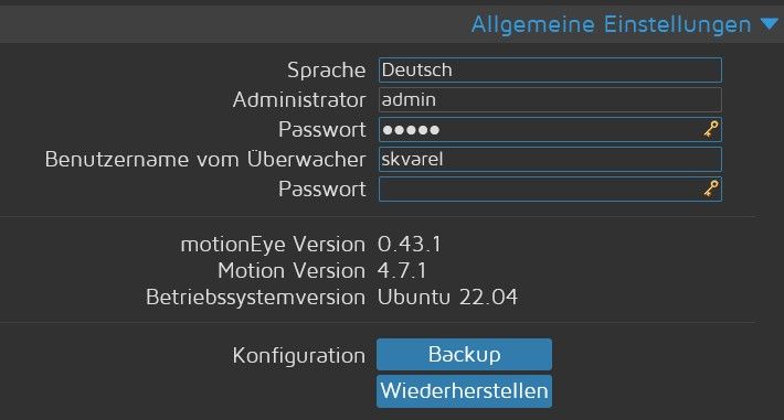

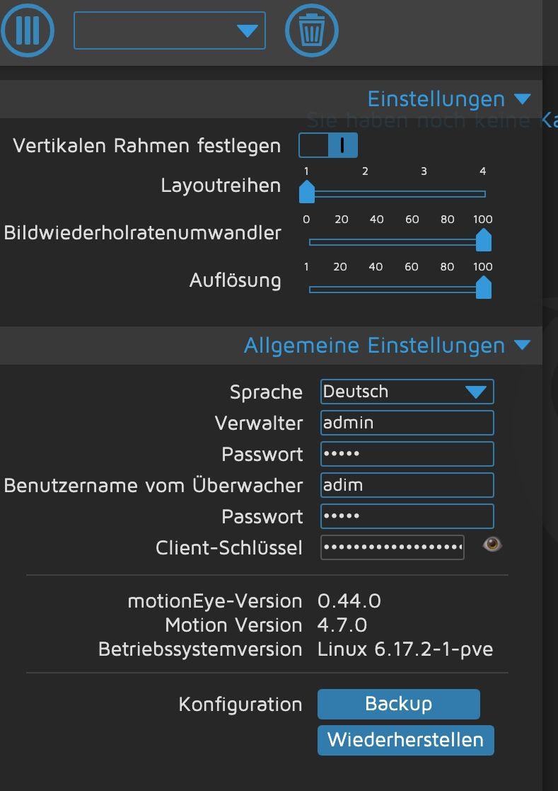

    @Longbow .. bitte den admin User für den Adapter nutzen. Ist 'Cliffkirchhof' wirklich der Admin?
    Ich kenne mich mit Proxmox leider nicht aus.
    Bitte kurz bestätigen:
    • Loggst du dich im Browser genau unter http://192.168.7.206:8765/ ein (nicht :7999, nicht ohne Port)?
    • Benutzer im Adapter: Cliffkirchhof — ist das exakt der MotionEye-Admin-User (Groß/Klein)?
    • Läuft MotionEye bei dir in Docker/LXC/VM auf Proxmox? ioBroker auf demselben Host oder woanders?

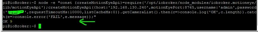

    Test auf dem ioBroker-Host (ersetzt HIER_DAS_PASSWORT durch dein aktuelles Passwort, von Hand) per ssh:
    node -e "const {createMotionEyeApi}=require('/opt/iobroker/node_modules/iobroker.motioneye/lib/motionEyeApi');createMotionEyeApi({host:'192.168.7.206',motionEyePort:8765,username:'Cliffkirchhof',password:'HIER_DAS_PASSWORT',requestTimeoutMs:10000,listCacheMs:0}).getCameraList().then(c=>console.log('OK',c.length)).catch(e=>console.error('FAIL',e.message));"
    • Ausgabe OK → Zugangsdaten stimmen, Problem ist die ioBroker-Instanz (Passwort-Speicherung). Dann: Instanz löschen, neu anlegen, Passwort von Hand tippen.
    • Ausgabe FAIL unauthorized → Web-Login läuft sehr wahrscheinlich nicht auf Port 8765 mit denselben Daten — bitte Screenshot der Browser-Adresszeile beim Login schicken.

        @skvarel
        also ja, Cliffkirchhof war der admin, hab es wieder auf admin geändert
        Hier kommt das Web-Login http://192.168.7.206:8765/, kommt auf die Oberfläche. MotionEye läuft auf einem Proxmox in einem LXC. Motioneye LXC Container, ist die Meldung,
        wenn das eingebe, kommt das nun
        -bash: node: command not found

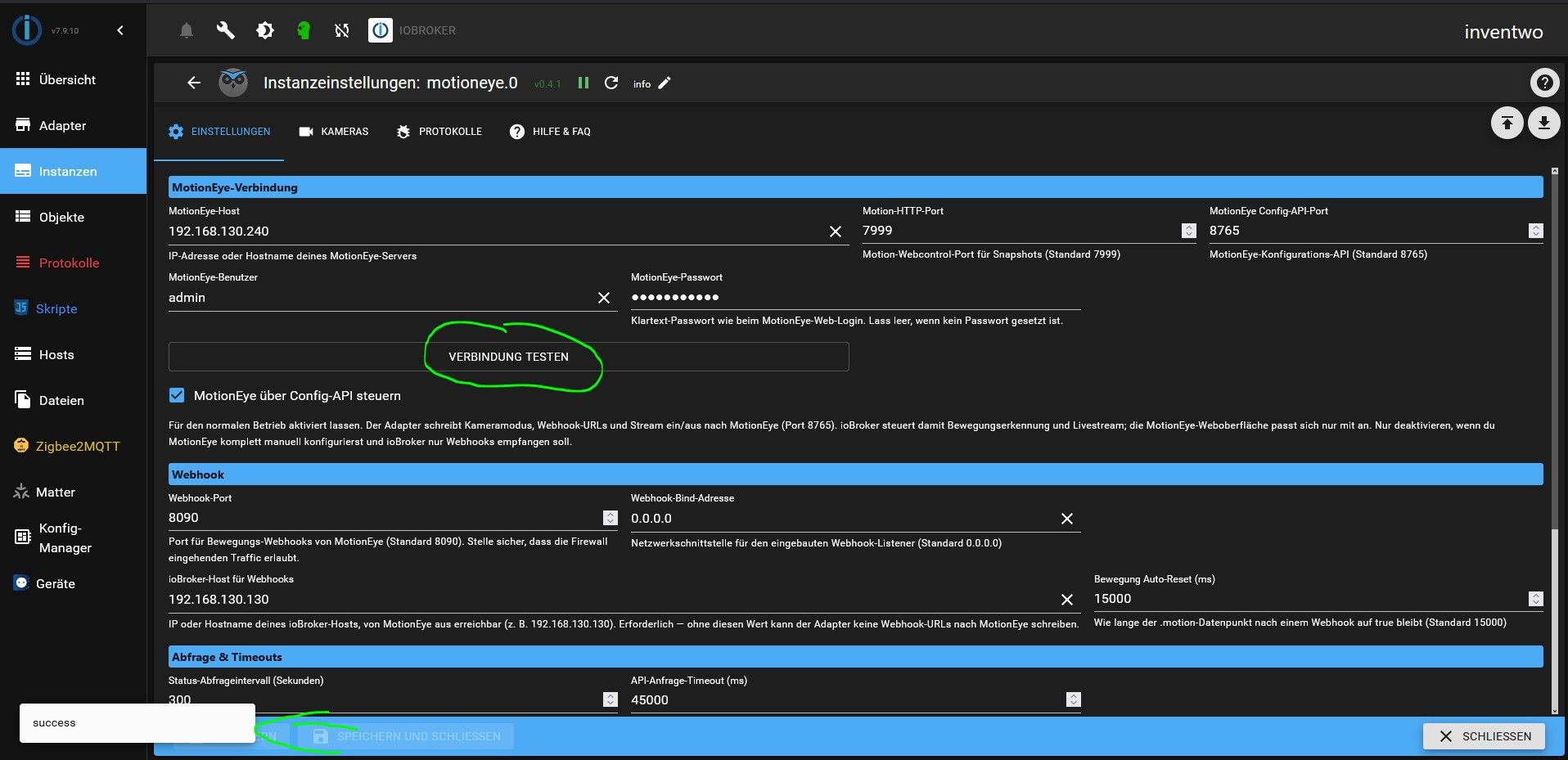

          In der aktuellen Github Version habe ich jetzt einen Verbindungstest einbauen lassen:
          EDIT:
          In dem Log sollte dann folgendes auftauchen:
          motioneye.0
          	2026-06-30 10:04:33.224	info	Test connection OK — 9 camera(s) at 192.168.130.240:8765, MotionEye 0.43.1

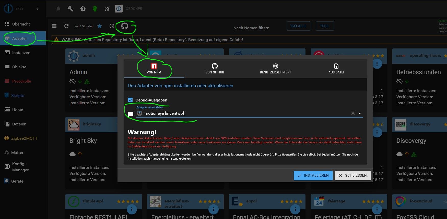

            @Longbow .. node: command not found heißt, du warst nicht auf dem ioBroker-Host, sondern vermutlich auf Proxmox oder im MotionEye-LXC. Dort ist Node nicht installiert.
            Einfacher Weg (ohne SSH): Aktuelle GitHub-Version installieren — darin ist der Button „Verbindung testen“ (siehe Screenshot oben):

                Version 0.4.2 ist jetzt bei npm.
                Bitte aktualisieren:
                Instanz neu starten → Einstellungen → User admin, Passwort von Hand → Speichern → Verbindung testen.

                        das ist nun auf dem LXC vo iobroker
                        longbow@iobroker:~$ node -e "const {createMotionEyeApi}=require('/opt/iobroker/node_modules/iobroker.motioneye/lib/motionEyeApi');createMotionEyeApi({host:'192.168.7.206',motionEyePort:8765,username:'admin',password:'Ck23021979',requestTimeoutMs:10000,listCach
                        FAIL unauthorized
                        longbow@iobroker:~$
                        Hab nichts kopiert von den PW oder so, alles neu eingeben. Aber es bleibt dabei, es verbindet sich nichts. Habe auch alles gelöscht und auch das dein Update etc.

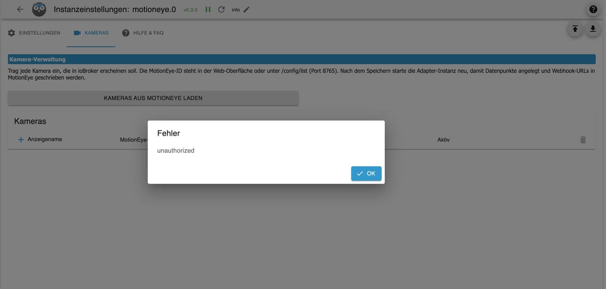

                          @Longbow .. hast du die aktuelle npm Version ausprobiert? Was passiert beim Klicken auf den Test Button?
                          EDIT:
                          Bitte dein Post bearbeiten und das Passwort in MotionEye ändern. Du hast es hier im Klartext gepostet.

                            @skvarel
                            Das gleiche das es sich nicht verbinden kann….
                            Das PW ist geändert… hatte ich bewusst gemacht, damit du siehst… vollkommen einfach.
                            Ja hab es neu runter geladen und installiert neue Version.
                            skvarelS 1 Antwort Letzte Antwort

                              Kannst du mir bitte noch deine motionEye-Version aus der Weboberfläche posten (wie bei mir: 0.43.1 / Motion 4.x / OS). Damit können wir ausschließen, dass es an der Version liegt.
                              EDIT:
                              Ich befürchte, da wurde etwas ab der MotionEye 0.44.0 geändert.
                              #TeamInventwo

                                Mit der MotionEye 0.44.0 bekomme ich auch Probelme
                                motioneye.1
                                	2026-07-01 09:00:55.581	info	MotionEye adapter ready
                                motioneye.1
                                	2026-07-01 09:00:55.577	warn	MotionEye not reachable at startup: unauthorized
                                motioneye.1
                                	2026-07-01 09:00:55.560	warn	No enabled cameras configured — add cameras on the Cameras tab
                                motioneye.1
                                	2026-07-01 09:00:55.560	info	Webhook server listening on 0.0.0.0:8090
                                motioneye.1
                                Wir testen gerade eine Alpha-Version und passen den Login für die >= 0.44.0 an.

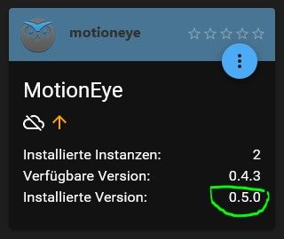

                                    #58
                                    @skvarel
                                    Danke, habe gerade das Update gemacht. Leider weiterhin das gleich.
                                    Hier eine Bidlschirmfoto von der Web-Oberfläche von MotionEye.
                                    Der Fehler bleibt bei mir weiterhin, ich lösche es ganz mal und dann schaue ich mal

                                      #59
                                      @longbow
                                      Hast du die 0.5.0 installiert? Das ist echt merkwürdig.

                                        #60
                                        @Longbow
                                        Bitte nochmal von npm installieren:
                                        Dann ein Upload:

                                          Longbow
                                          #61
                                          @skvarel
                                          ja, hab dein Post gelesen, dachte ja Cool... vielleicht ist es jetzt behoben, leider aber nein.
                                          Hab es gelöscht und neu installiert kein erfolg,
