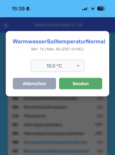

              [UPDATE v1.14.0] Viessmann Vitocal 250 per Web-Interface steuern
              Ab sofort müsst ihr Parameter der Vitocal 250 (wie die Warmwasser-Solltemperatur) nicht mehr zwingend per MQTT-Payload senden. Mit der v1.14.0 könnt ihr Werte direkt über das HCV Web-Interface anpassen.
              Visueller Dialog: Klick auf den Parameter öffnet ein Eingabefenster mit Dropdown/Wertauswahl.
              Integrierter Plausibilitäts-Schutz: Min/Max-Grenzen (Min: 10 | Max: 60) und die zugehörige DID (0x18C) werden direkt angezeigt, um Fehleingaben zu vermeiden.
              1-Klick-Übertragung: Ein Klick auf Senden schreibt den neuen Sollwert sofort auf den CAN-Bus der Heizung mit Betätigung der WP:
