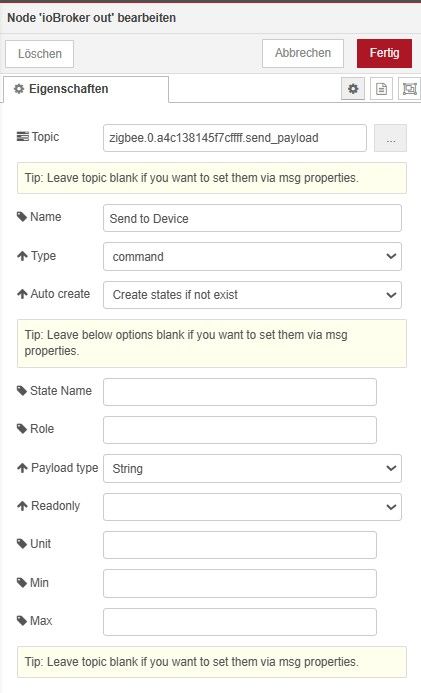

    Ich habe schon mit einer vorangestellten function node per
    msg.payload = {
        "state": "ON",
    return msg;
    bzw. "off" versucht, aber es tut sich einfach nichts.....

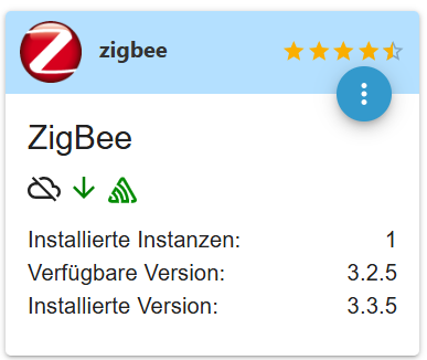

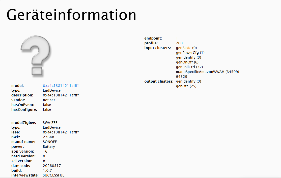

      Hi, ich habe das gleiche Problem mit dem Zigbee Adapter. Das Ventil wird als unbekanntes Gerät erkannt.
      Ich benutze den Zigbee Adapter 3.3.5
      Kann mir jemand helfen das zu fixen?

        @webwalker2001 sagte:
        Du kannst einfach die 3.4.5 aus dem latest Zweig installieren, dann geht das Gerät wahrscheinlich.

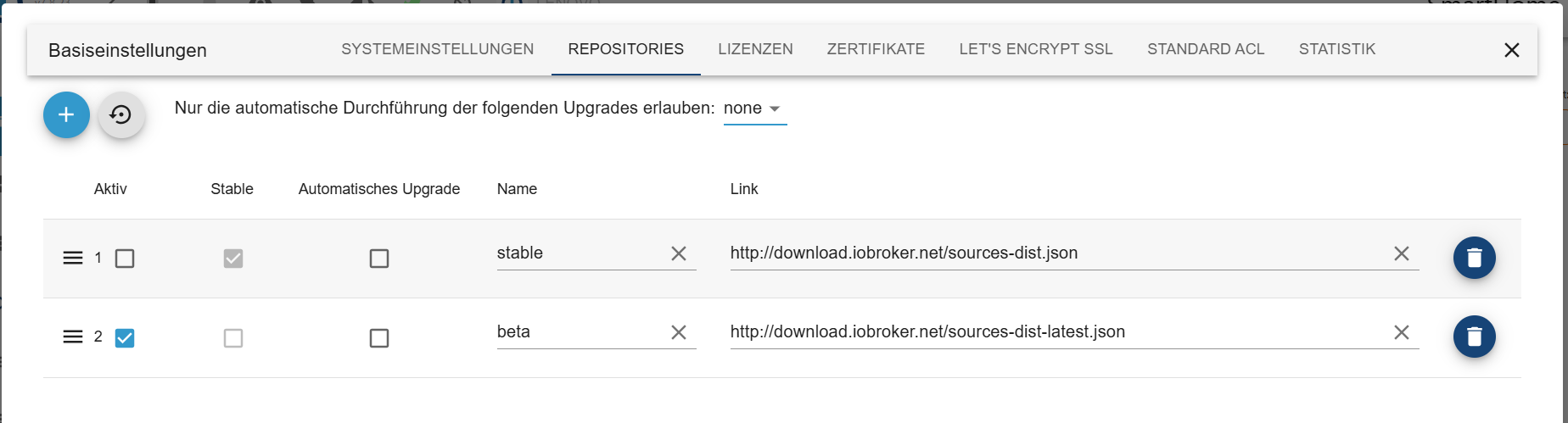

            @Asgothian wenn ich auf latest umstelle wird mir aber nur ein älterer Adapter angezeigt.

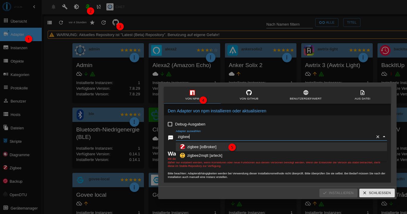

              @webwalker2001
              Du musst die Quelle dann noch neuladen.
              Oder die Quelle auf 'stable' lassen und von npm installieren:
              webwalker2001W 1 Antwort Letzte Antwort

                @Thomas-Braun oh man, hab glatt vergessen neu zu laden. Probiere es gleich mal aus.
