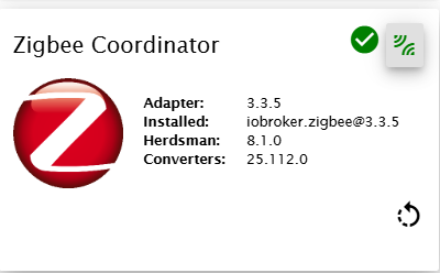

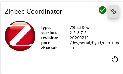

      Hi, ich habe das gleiche Problem mit dem Zigbee Adapter. Das Ventil wird als unbekanntes Gerät erkannt.
      Ich benutze den Zigbee Adapter 3.3.5
      Kann mir jemand helfen das zu fixen?

        @webwalker2001 sagte:
        Du kannst einfach die 3.4.5 aus dem latest Zweig installieren, dann geht das Gerät wahrscheinlich.
        A.
