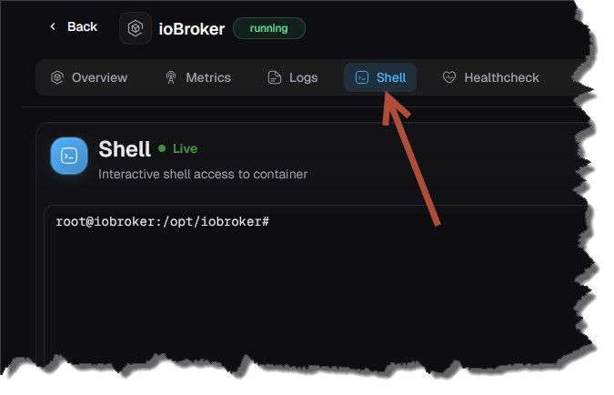

                Du kannst natürlich auch beide Packages weglassen.
                In die Shell kommt man auch direkt über Arcane. Meiner Meinung nach sogar komfortabler als über den eingebauten Weg in Synology.
                Und "nano" braucht man auch nur, um Dateien zu bearbeiten. Dürfte bei Dir auch nicht nötig sein.
                Ich pack den einfach reflexartig in meine Container, da mir "vi" nicht zusagt.
