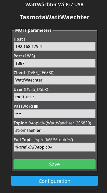

            Vielen Dank für die Rückmeldungen!
            @mcu Die Server-IP des ioBrokers ist die 192.168.179.4. Andere MQTT-Teilnehmer im Netzwerk (bspw. openDTU on Battery oder das JK BMS) arbeiten mit dem mqtt-broker Adapter bereits reibungslos zusammen und veröffentlichen die Daten.

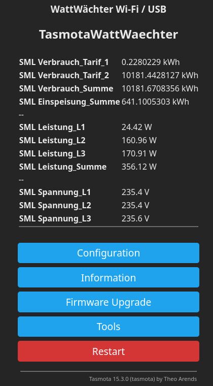

            @arteck Ich vermute du meinst das Template, was unter Configuration > Other einstellbar ist. Hier habe ich keine Änderung vorgenommen und es beim default belassen:
            {"NAME":"WattWächter Wi-Fi / USB","GPIO":[0,1,0,1,1,1,0,0,1,0,1,0,0,0],"FLAG":0,"BASE":18}
            Netzwerkseitig ist alles nach meinem Verständnis in Ordnung. Ich sehe ja auch im ioBroker, dass sich der client verbindet (da der Client-Name ausgelesen wird).
            @skvarel Bisher ist das mein einziges Tasmota Gerät im Netzwerk. Grundsätzlich hätte ich gar keinen Sonoff Adapter eingesetzt, da Tasmota ja per Default MQTT unterstützen sollte... Es jedoch bei mir nicht wirklich tut. Daher dieser Ansatz.
            Die Topic habe ich entsprechend dem Standard-Vorschlag %topic% bzw. Full Topic %prefix%/%topic% belassen. Aber zuvor auch eine eigene Topic "stromzaehler" gesetzt. Beides wird im ioBroker angezeigt, genauso wie das LWT. Nur eben die Sensordaten nicht.

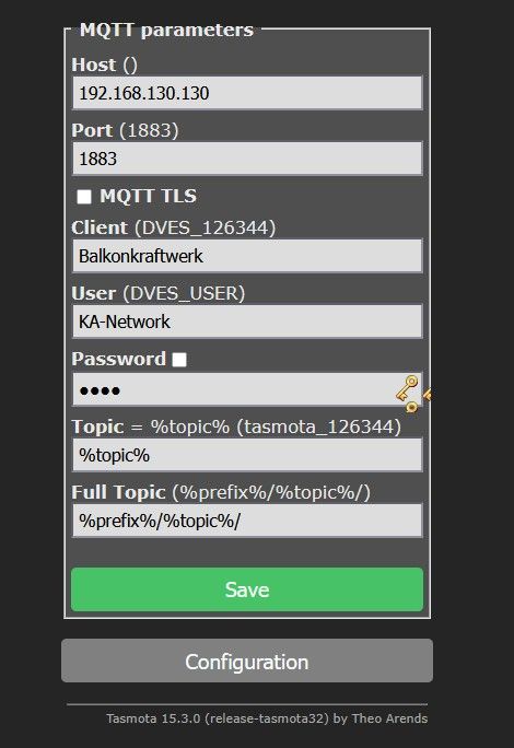

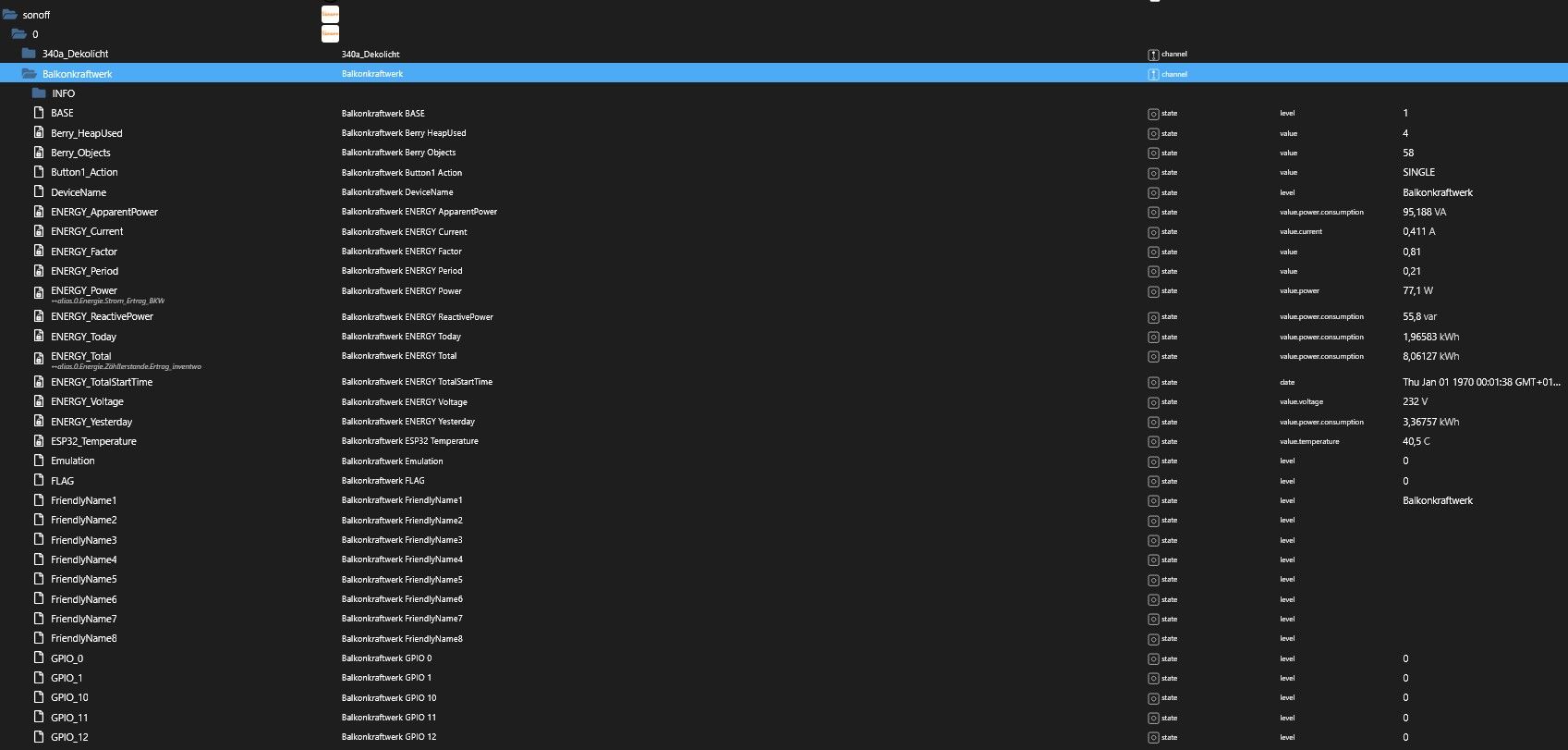

              @in2itiv .. hier mal meine Adapter Config zum Vergleich.
              Ich habe rund 30 Tasmota Geräte in meinem Netzwerk.

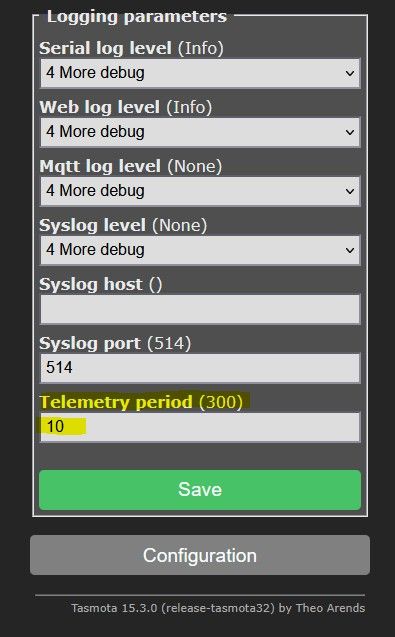

              Hast du die 'Telemetry period' runter gesetzt? Das ist wichtig, sonst kommen die Daten sehr selten in den IoBroker. 10 Sekunden ist der kleinste Wert, den du angeben kannst.

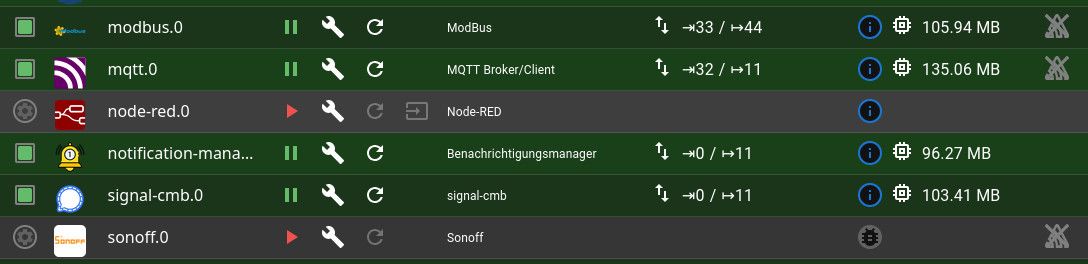

                @in2itiv sagte:
                Äääähm!
                Was heisst das?
                Außerdem:
                Laufen bei die jetzt Sonoff undMQTT??
                Womöglich auf dem selben Port?
                Bitte iob diag

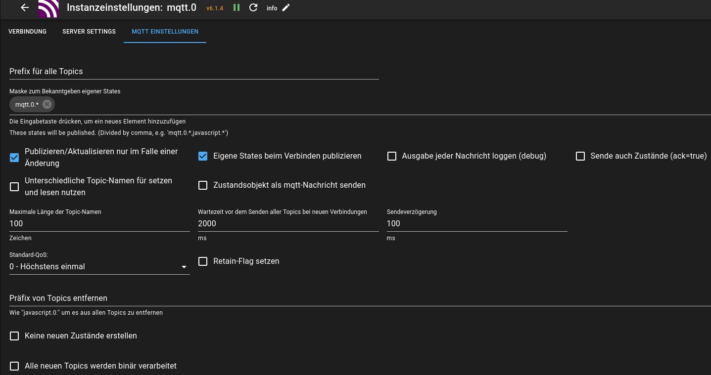

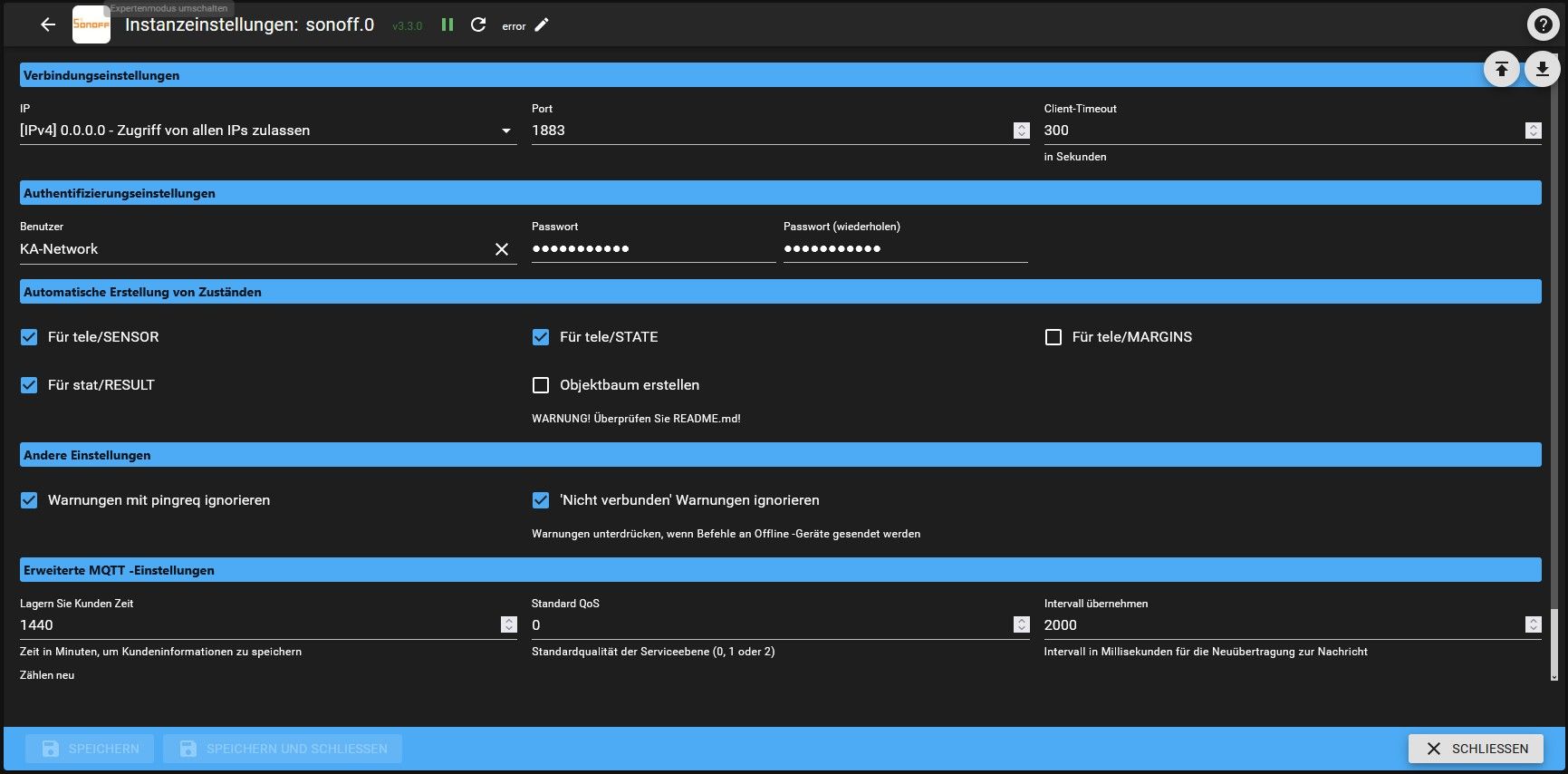

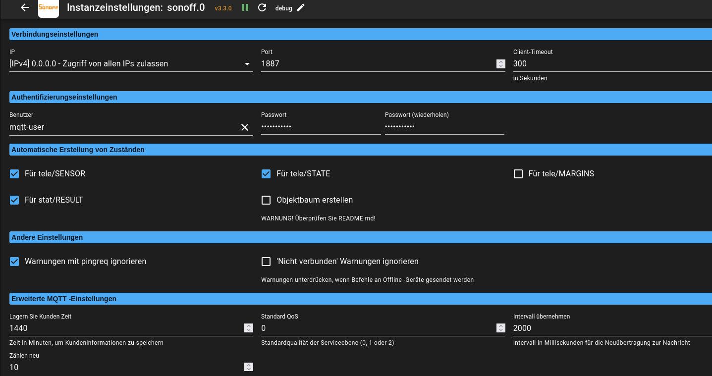

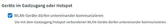

                    Nochmals Danke für die Rückmeldungen, Screenshots der Konfiguration und Fragen.
                    Vorab noch eine Info zur Netzwerkarchitektur: Alle Teilnehmer meiner "Heim-Solar" Lösung habe ich ins Gast-Netzwerk der Fritzbox eingebunden und untereinander / miteinander gekoppelt. @mcu daher auch die .179 in der IP.

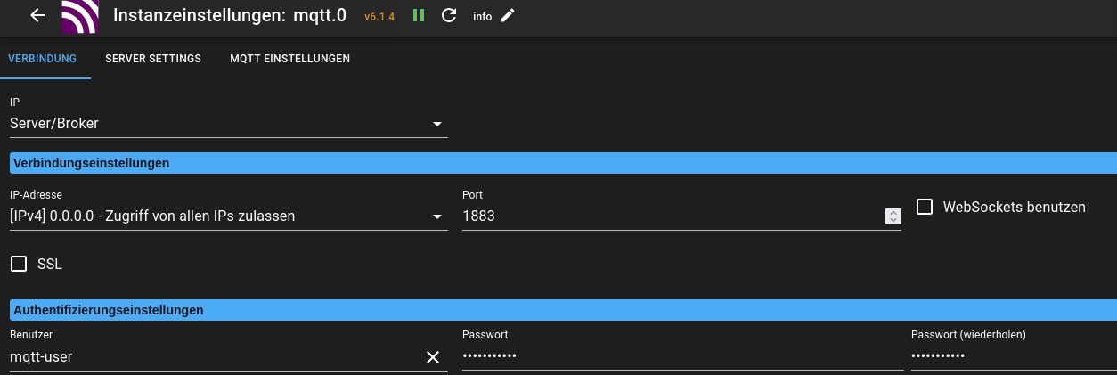

                    @homoran Die Adapter laufen separat voneinander auf :1883 (mqtt) und :1887 (sonoff). Auch wenn ich mir gewünscht hätte, dass ich nur den mqtt auf :1883 benötigte um Daten einzusammeln.
                    @skvarel Die teleperiod ist ebenfalls auf 10 eingestellt; weiter runter lässt sich der Wert nicht stellen. Die Konfiguration des sonoff Adapters sieht bei mir identisch aus.

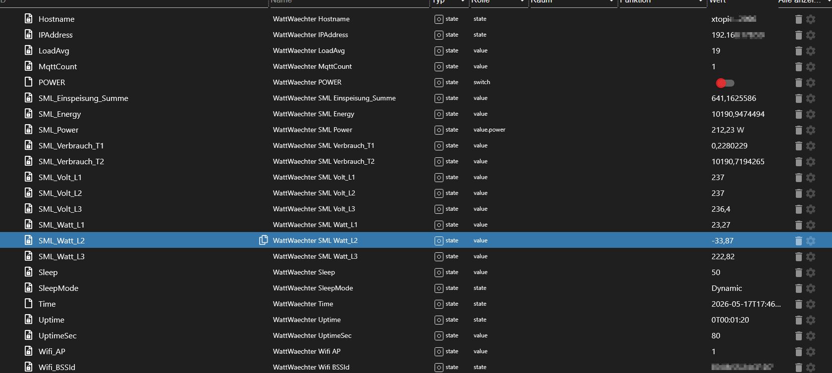

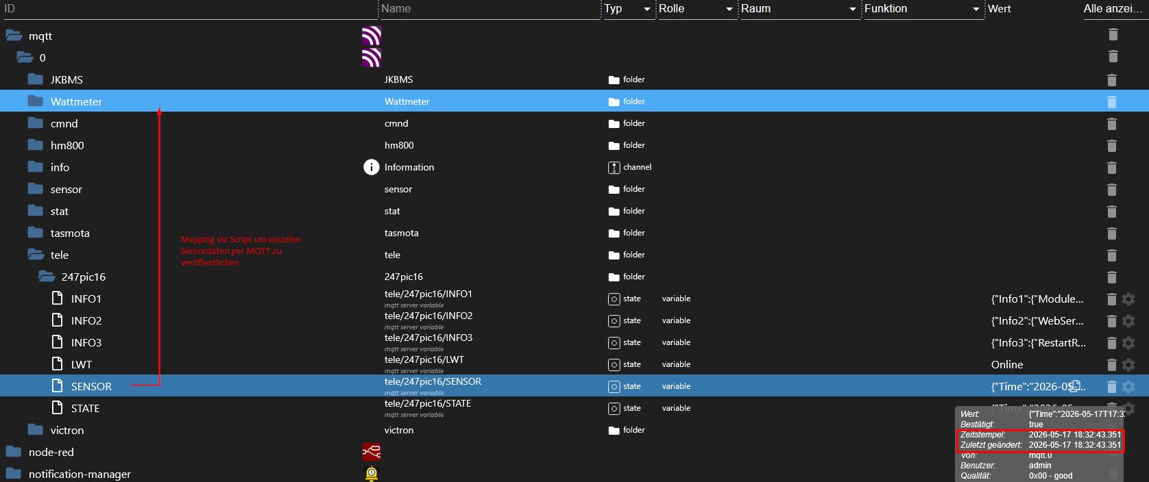

                    Hier noch als Bsp. ein Auszug vom ioBroker mqtt Adapter zu den anderen Teilnehmer..
                    mqtt.0	2026-05-15 17:59:07.241	debug	stateChange mqtt.0.JKBMS.Current: {"val":5.89,"ack":false,"ts":1778860747238,"q":0,"c":"script.js.Skript2","from":"system.adapter.javascript.0","user":"system.user.admin","lc":1778860747238}
                    mqtt.0	2026-05-15 17:59:07.198	debug	onStateChange mqtt.0.JKBMS.Power: {"val":159.239,"ack":false,"ts":1778860747195,"q":0,"c":"script.js.Skript2","from":"system.adapter.javascript.0","user":"system.user.admin","lc":1778860747195}
                    mqtt.0	2026-05-15 17:59:07.197	debug	stateChange mqtt.0.JKBMS.Power: {"val":159.239,"ack":false,"ts":1778860747195,"q":0,"c":"script.js.Skript2","from":"system.adapter.javascript.0","user":"system.user.admin","lc":1778860747195}
                    und
                    mqtt.0	2026-05-15 17:59:06.743	debug	stateChange mqtt.0.hm800.114190929759.2.power: {"val":2.8,"ack":true,"ts":1778860746740,"q":0,"from":"system.adapter.mqtt.0","user":"system.user.admin","lc":1778860495913}
                    mqtt.0	2026-05-15 17:59:06.742	debug	stateChange mqtt.0.hm800.114190929759.2.current: {"val":3.62,"ack":true,"ts":1778860746739,"q":0,"from":"system.adapter.mqtt.0","user":"system.user.admin","lc":1778860746739}
                    mqtt.0	2026-05-15 17:59:06.742	debug	stateChange mqtt.0.hm800.114190929759.2.voltage: {"val":0.8,"ack":true,"ts":1778860746738,"q":0,"from":"system.adapter.mqtt.0","user":"system.user.admin","lc":1778859455198}
                    Ich vermute mehr und mehr den Fehler auf seitens Tasmota. Wobei ich hier sowohl mit Version 14.4.1 als auch mit der 15.3.0 keinen erfolgreichen mqtt Datenaustausch realisieren konnte.

                      MCU
                      @in2itiv sagte:
                      Verstehe ich nicht du willst an 1887 sonoff schicken, bekommst aber in mqtt ein log?
                      Also doch erstmal ein iob diag, wie schon @homoran vorgeschlagen.
                      Und die Einstellungen von MQTT, SONOFF und Tasmota (MQTT).
                      Für Sonoff:
                      • M MCU
                        @in2itiv sagte:
                        Für Sonoff:
                        @MCU sagte:
                        Aber von
                        @in2itiv sagte:
                        Hat mich auch ziemlich verwirrt

                          iob diag hier: 20260515_iobDiagRaspberryPi4b.txt
                          oben hatte ich die Logs aus dem ioBroker eingefügt zum jeweiligen Adapter. sonoff zum sonoff und mqtt zu den mqtt Teilnehmern.
                          mqtt config:
                          sonoff:
                          Vielleicht findet ihr Profis hierzu etwas.
                          Ich bin inzwischen etwas überfragt.

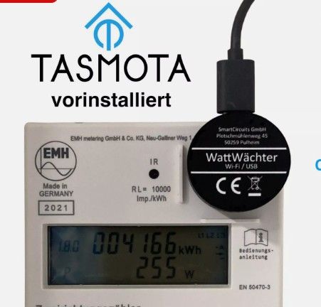

                                  I Offline
                                  in2itiv
                                  Danke @mcu ! Sorry, die Info hatte ich vergessen zu schreiben. Das ist ein IR-Lesekopf für den Stromzähler, wie abgebildet. https://docs.wattwächter.de/wifi-usb/
                                  22:50:03.087 CMD: Status 10
                                  22:50:03.097 RSL: STATUS10 = {"StatusSNS":{"Time":"2026-05-15T22:50:03","SML":{"Verbrauch_T1":0.2280229,"Verbrauch_T2":10181.4143867,"Energy":10181.6424096,"Einspeisung_Summe":641.1005303,"Watt_L1":23.97,"Watt_L2":167.48,"Watt_L3":187.13,"Power":378.60,"Volt_L1":235.6,"Volt_L2":235.9,"Volt_L3":235.5}}}
                                  22:51:41.840 CMD: Teleperiod
                                  22:51:41.845 RSL: TELEPERIOD = {"TelePeriod":10}
                                  22:52:17.281 CMD: Sensor53
                                  22:52:17.286 RSL: SENSOR = {"Command":"Error","Input":"SENSOR53"}
                                  Sensor53 und Script sind unbekannte Befehle.
                                  Das hinterlegte Skript zum Auslesen der Zählerdaten liefert mir im Webinterface und per HTTP Get die korrekten Sensordaten.

                                    • I Offline
                                      I Offline
                                      in2itiv
                                      schrieb am zuletzt editiert von in2itiv
                                      Hier aus dem Tasmota Gerät die mqtt config:
                                      Ich habe auch mit der Standard-Topic %topic% dasselbe Verhalten gehabt.

                                        MCU
                                        @in2itiv Konsole
                                        WebLog 4
                                        30 Sekunden warten bis ein Eintrag MQT: tele/<topic>/SENSOR kommt?

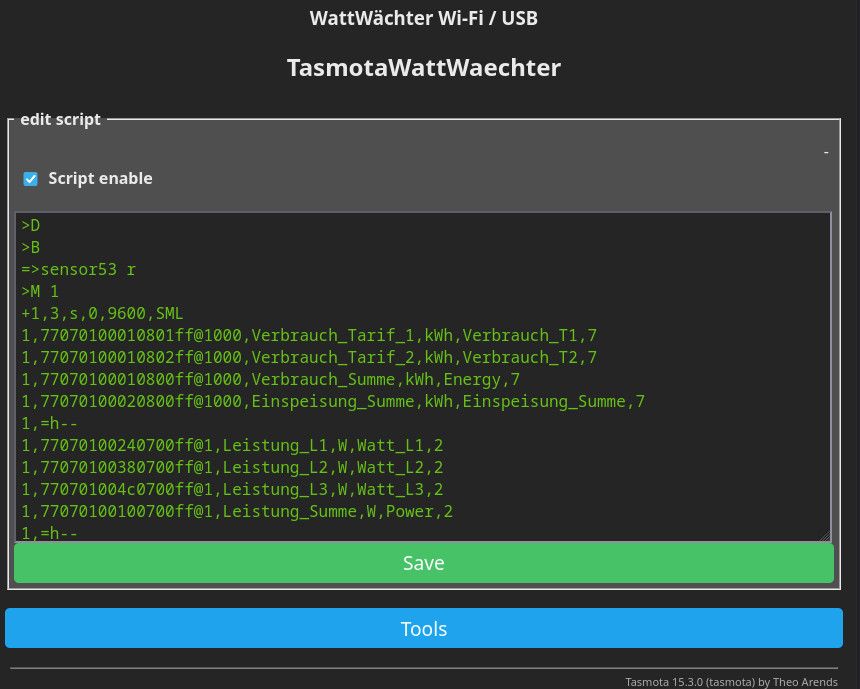

                                        Konsole, ist Script enabled?
                                        Tools → Edit Script
                                        1. Ist "Script enable" aktiv?
                                        2. Ist überhaupt ein Zähler-Skript eingetragen?
                                        3. Enthält das Skript einen >M-Block?
                                        4. Enthält es im >B-Block typischerweise ->sensor53 r?
                                        Hattest du das gemacht?
                                        https://docs.wattwächter.de/wifi-usb/skripte/

                                          @in2itiv .. ich würde trotzdem das Topic wieder zurücksetzen, wenn du den Sonoff Adapter nutzt.
                                          EDIT:
                                          Der Sonoff-Adapter arbeitet nicht wie ein völlig „dummer“ MQTT-Broker, sondern erwartet bei Tasmota-Setups oft eine konsistente Struktur aus cmnd, stat und tele rund um das Gerätetopic. Wenn einzelne Geräte andere Topic-Namen oder Sonderzeichen/Muster haben, kann das zu Konflikten, nicht gefundenen Datenpunkten oder inkonsistentem Reconnect-Verhalten führen.
