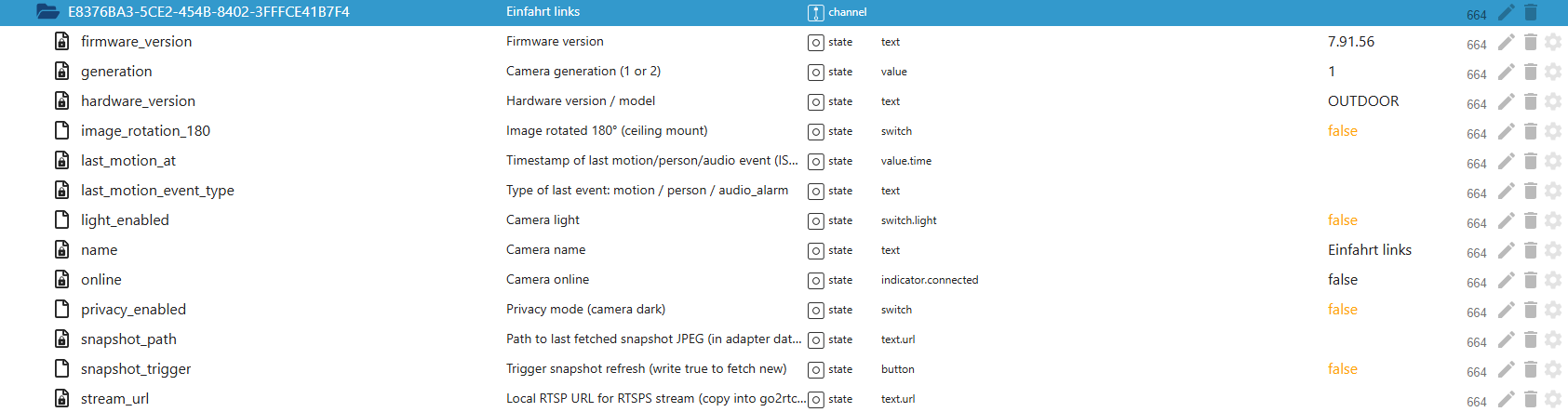

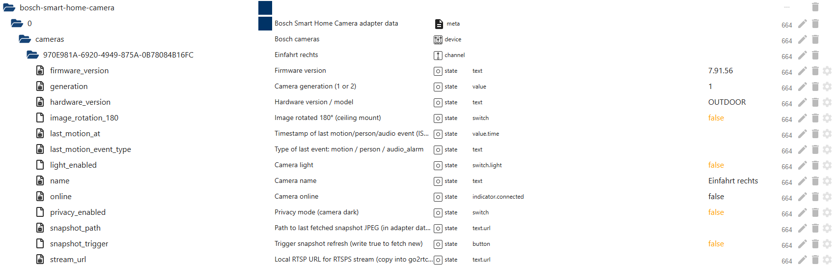

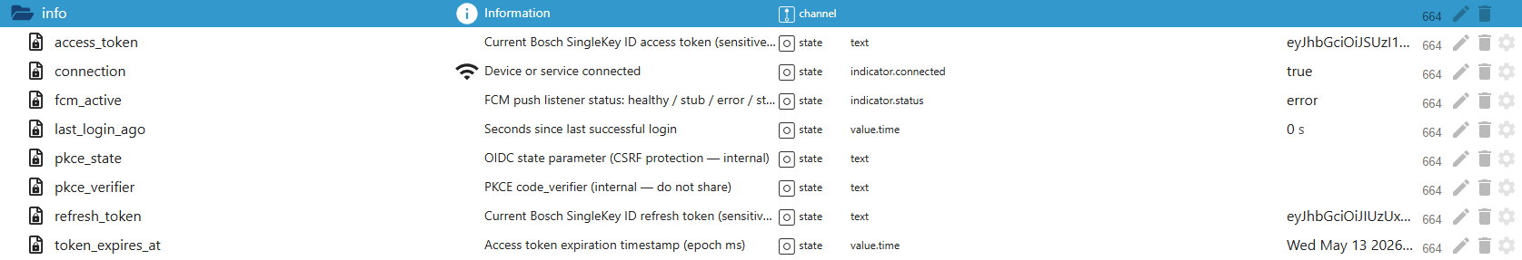

              SO Adapter ist installiert. Beide Kameras werden erkannt. FW beider Cams ist 7.91.56. Allerdings werden beide als online=false angezeigt. Hier das Log nach dem Adapterrestart mit Callback-URL:
              bosch-smart-home-camera.0
              2026-05-13 18:22:57.867	info	Bosch Smart Home Camera adapter ready — 2 camera(s) active
              2026-05-13 18:22:57.865	error	FCM start failed: FCM: both iOS and Android registration failed — check network and Firebase credentials
              2026-05-13 18:22:51.168	info	Found 2 camera(s)
              Der Datenpunkt fcm_active steht auf error. Im Anhang screenshots von allen Datenpunkten. Brauchst du sonst noch was?
              Bilder:
              Screenshot 2026-05-13 182858.png Screenshot 2026-05-13 182916.png Screenshot 2026-05-13 182930.png
              • ThomasM.T Offline
                ThomasM.T Offline
                ThomasM.
                schrieb am zuletzt editiert von ThomasM.
                Hi @Jaschkopf,
                danke fürs Testen — dein Log hat tatsächlich zwei verschiedene Probleme aufgedeckt. Habe gerade v0.3.3 released:
                Was sich ändert für dich:
                1. online=false ist behoben. Der Adapter zieht beim Start jetzt einen Snapshot pro Kamera, dadurch flippt cameras.<id>.online sofort vom Default false auf den echten Zustand. War vorher by-design false bis zum ersten manuellen
                  Snapshot-Trigger — schlechte UX, ist jetzt raus.
                2. fcm_active=error wird nicht mehr "error", sondern "polling". Die Push-Registrierung scheitert tatsächlich (gleich für beide Modi, gleich bei mir auf 4 Cams), aber der Adapter fällt jetzt automatisch auf /v11/events-Polling alle 30 Sekunden
                  zurück — Bewegungs-/Audio-Events kommen weiter, nur mit ~30 s Latenz statt ~2 s mit Push. Verhalten wie die HA-Integration im fcm_push_mode=polling-Modus.
                3. Echter FCM-Fehlergrund steht jetzt im Log. Der vorherige Catch hat alles geschluckt. v0.3.3 loggt:
                FCM ios registration failed: HTTP 401 at https://fcmregistrations.googleapis.com/v1/projects/bosch-smart-cameras/registrations — Request is missing required authentication credential. Expected OAuth 2 access token, login cookie or other valid
                Das ist der wahre Grund: die @aracna/fcm-Lib spricht eine andere Google-API (fcmregistrations.googleapis.com) als die Python-firebase_messaging-Lib in der HA-Integration (firebaseinstallations.googleapis.com). Der OSS-Key ist nur für
                letztere freigeschaltet. Hatte ich an die Adresse weiterleiten — entweder wird der Key für die zweite API auch freigegeben, oder ich tausche die Node-Lib. Solange überbrückt der Polling-Fallback.
                1. Bonus-Fix: kein "No PKCE verifier stored"-Crash mehr nach längerem Adapter-Stopp (>1 h). Der Refresh-Token wird beim Start jetzt proaktiv genutzt, falls der access_token abgelaufen ist — kein Browser-Login mehr nötig.
                Update: GitHub-Tab Adapter > eigene Quellen → URL aktualisieren und neu installieren, oder npm direkt: npm i iobroker.bosch-smart-home-camera@0.3.3
                Würdest du nochmal kurz testen und sagen ob (a) deine beiden Cams jetzt online=true melden und (b) eine Bewegung am Sensor cameras.<id>.last_motion_at ankommt (kann bis zu 30 s dauern)?
