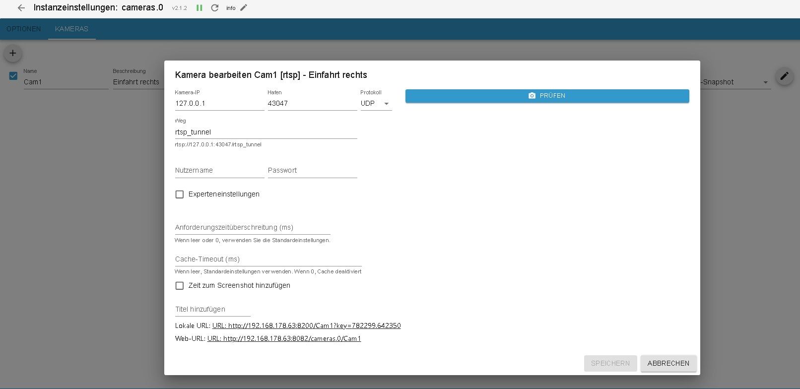

                        Habe versucht den Stream in den Cameras Adapter einzubinden, aber bekomme folgende Fehlermeldung beim Verbindungstest: rtsp://127.0.0.1:43047/rtsp_tunnel: Server returned 401 Unauthorized (authorization failed)
                        Außerdem ändert sich der Port regelmäßig in der Stream URL. In der Cameras Config muss ich den Port aber fest vergeben. Wie löse ich das am besten?

                          Hi Jaschkopf,
                          Danke fürs detaillierte Testen — alle drei Punkte habe ich in v0.5.1 (jetzt Beta) angefasst:
                          Privacy-Sync App → ioBroker
                          Adapter pollt jetzt alle 30 s /v11/video_inputs und spiegelt privacyMode zurück nach cameras.<id>.privacy_enabled. Wenn du in der App reaktivierst, springt der DP innerhalb von 30 s auf false.
                          Motion-Trigger ohne App-Aufnahme
                          Das ist by design und ich habe es jetzt klarer dokumentiert. motion_trigger setzt nur cameras.<id>.last_motion_at + last_motion_event_type — gedacht als Brücke für ioBroker-Automationen (Licht, Szene, Push) die auf Bosch-Motion lauschen. Eine Aufnahme in der Bosch-App kann der Adapter nicht auslösen — das entscheidet ausschließlich die Cloud-Motion-Engine auf der Kamera, und es gibt keine API, um das von außen zu triggern. Wenn du Aufnahmen vom Hue-PIR willst, müsstest du in ioBroker selbst aufzeichnen (z. B. FFmpeg-Snapshot oder die geplante Mini-NVR in v0.7.0).
                          BlueIris auf separatem Host → 401 + wechselnder Port
                          Drei Ursachen, alle gefixt:
                          • 401 Unauthorized: Der RTSP-Endpunkt verlangt Digest-Auth. Die alte URL rtsp://127.0.0.1:PORT/rtsp_tunnel hatte keine Credentials. Neu: cameras.<id>.stream_url enthält jetzt User+Password im URL-Format rtsp://<user>:<pass>@host:port/rtsp_tunnel?inst=1&enableaudio=1&fmtp=1&maxSessionDuration=3600. BlueIris akzeptiert das direkt.
                          • Wechselnder Port: Der Watchdog hat bei jeder Session-Erneuerung (~1 h) den TLS-Proxy gestoppt und neu gestartet → neuer Port. Neu: Port ist sticky pro Kamera, persistiert in cameras.<id>._proxy_port, überlebt Renewals und Adapter-Restarts.
                          • Zugriff von anderem Host: Standardmäßig bindet der Proxy nur auf 127.0.0.1 — von BlueIris auf einem anderen Rechner unerreichbar. Neuer Admin-Tab „RTSP / Stream": Checkbox „Expose RTSP proxy to LAN" anhaken + LAN-IP des ioBroker-Hosts eintragen (z. B. 192.168.1.50). Dann steht in stream_url direkt die externe URL, die du in BlueIris kopierst.
                          Setup für deinen Fall:
                          1. Auf v0.5.1 aktualisieren
                          2. Admin → Tab „RTSP / Stream" → „Expose RTSP proxy to LAN" anhaken
                          3. „External hostname / LAN IP" = LAN-IP deines ioBroker-Hosts
                          4. Speichern → Adapter restartet
                          5. In ioBroker den State cameras.<deine-cam-id>.stream_url kopieren (enthält dann user:pass und ext-IP)
                          6. In BlueIris als RTSP-Quelle einfügen — keine separaten Credentials-Felder nötig

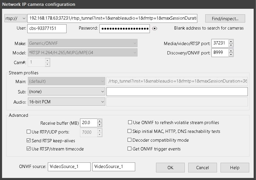

                            Bekomme in BlueIris leider weiterhin kein Bild. Einfügen der URL klappt, BlueIris schlüsselt das dann in die entsprechenden Felder automatisch auf. Ich bekomme aber NoSignal mit dem Fehler
                            Error 8000007a (CheckPort/User/Password) 0
                            • J
                              J
                              Jaschkopf
                              UPDATE: Wenn ich die Stream URL mit VLC-Player öffne bekomme ich den Stream rein. Dann muss scheinbar was mit den BlueIris settings noch nicht passen

                                Hi @Jaschkopf,
                                genau das ist ein bekanntes BlueIris-Verhalten: VLC akzeptiert rtsp://user:pass@host/... direkt, BlueIris zieht die Credentials zwar in seine Felder, sendet sie aber dann nicht zuverlässig im RTSP-Digest-Challenge mit. Ergebnis: Error 8000007a (CheckPort/User/Password) → "NoSignal". Auf <ipcamtalk.com> gibt's mehrere Threads dazu, und der Fix ist immer derselbe.
                                Lösung für BlueIris:
                                1. In das Adressfeld nur den URL ohne user:pass@ eintragen, z. B.:
                                  rtsp://192.168.x.x:54321/rtsp_tunnel?inst=1&enableaudio=1&fmtp=1&maxSessionDuration=3600
                                2. Username und Passwort in die separaten BlueIris-Felder "Username" und "Password" eintragen (genau die Digest-Credentials aus der ioBroker stream_url, die hinter rtsp:// und vor dem @ stehen).
                                3. RTSP Authentication = Digest setzen (nicht "Auto", nicht "Basic").
                                Damit sollte's laufen — die Logik dahinter ist, dass BlueIris die In-URL-Credentials parst, aber im DESCRIBE/SETUP-Handshake nur die Felder seines eigenen Config-Dialogs verwendet.

                                    User und Pass händisch eintragen habe ich probiert. Leider ohne erfolg. Die Option RTSP Authentication = Digest habe ich nicht gefunden. Kann ich irgendwie loggen was BlueIris sendet zur Authentication?
                                    • J
                                      J
                                      Jaschkopf
                                      Machen die Sonderzeichen im User/Pass vielleicht probleme wenn BlueIris die URL wieder zusammensetzt?

                                        Hi @Jaschkopf,
                                        danke fürs Dranbleiben — Posts 17 + 18 (Authentifizierung-Setting nicht gefunden, Sonderzeichen-Verdacht) haben mich nochmal dazu gebracht, das Problem an der Wurzel zu fixen statt eines Workarounds.
                                        v0.5.3 (Beta) ist gerade raus und behebt deinen Fall direkt: https://github.com/mosandlt/ioBroker.bosch-smart-home-camera/releases/tag/v0.5.3
                                        Was ist neu
                                        1. TLS-Proxy macht jetzt die Digest-Auth selbst. Die cameras.<id>.stream_url ist ab v0.5.3 eine saubere URL ohne Credentials:
                                        Keine User/Pass mehr in der URL. Der Adapter-Proxy fängt die 401-Challenge der Kamera selbst ab, rechnet den Digest-Hash, injiziert den Authorization-Header und schluckt das 401, bevor dein Client es überhaupt sieht. BlueIris bekommt direkt 200 OK und muss gar nichts mehr authentifizieren. Sonderzeichen-Problem und das fehlende "RTSP Auth = Digest"-Setting sind damit aus der Welt.
