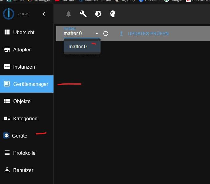

    @crunchip dann zeig mal bitte jetzt das pull down Menü dieses Reiters

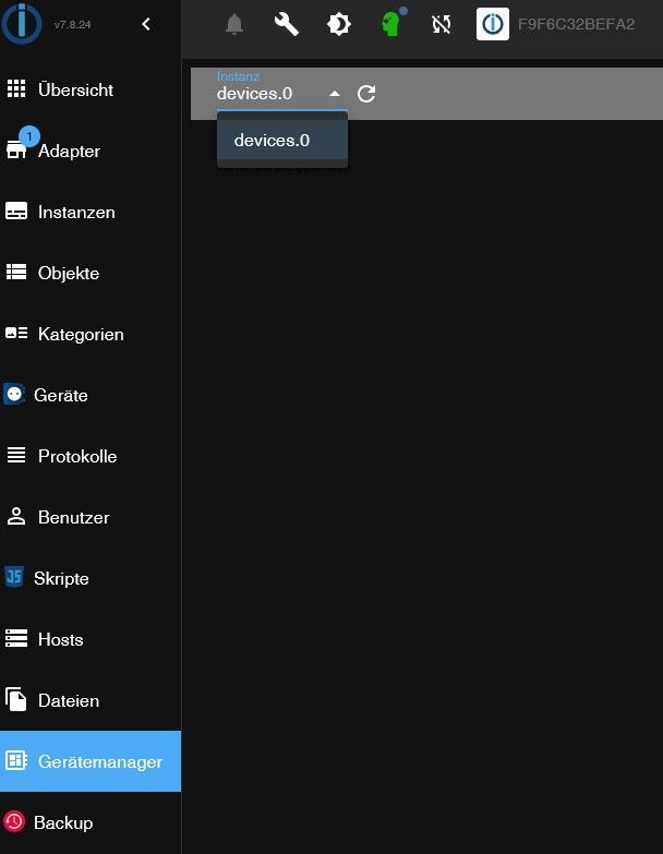

    @Homoran ist leer, steht nur devices, ist auch logisch, weil ich keinen passenden Adapter habe, zeigen kann ichs dir nicht mehr, da ich auch gleich wieder deinstalliert habe um zu testen und bei mir hat das auch sauber funktioniert und der devicemanager ist wieder verschwunden

      @crunchip nee, hier
      Nach öffnen des Geräte angers von der sidebar
      Ich hab den Eindruck ich schreibe heute irgendwie unverständlich 😉
      Deiner Beschreibung nach wäre dann der Devices Adapter ein Adapter, der den Gerätemanager aktiviert.
      Was das ganze Wortspiel noch verwirrender macht

        @Homoran nein nein, wir sprechen schon vom selben, da steht device. 0 und ansonsten kein weiterer Adapter, kann ja auch nix stehen, wie schon erwähnt und sichtbar im screen, ist kein Adapter installiert der unterstützt wird

          @Homoran sagte:
          Korrekt, das habe ich mit meiner Installation ja vorhin getestet und weil mir bisher niemand beantwortet hat, wann dieser sichtbar wird, selbst herausgefunden, ob das nun ein Bug ist oder nicht, keine Ahnung.
          Ursprünglich war ja mein Gedanke, das er erst auftaucht, wenn man mindestens einen Adapter mit passende DM installiert hat

                @Homoran und das hatte ich ja im vierten Beitrag geschrieben und deshalb vermute ich wird @wsvd siehe https://forum.iobroker.net/post/1338262 auch den Adapter nicht installiert haben, aber dort ist ja auch weiter keiner der Aussage nachgegangen, bzw sind Falschaussagen geetroffen worden, bevor es dann mehr oder weniger nur noch um unterstützende Adapter ging
                @Homoran sagte in Menüpunkt Gerätemanager löschen:
                nee, hier
                hab ihn jetzt extra nochmal installiert
                edit
                und mit meinem adapter mal reingesehen, was sich ändert, wenn devices in/deinstalliere/installiere

                  @crunchip sagte:
                  Danke!
                  Wenn der Devices.0 im pulldown erscheint müsste/sollte jetzt auch die konfigurierten Devices darunter gemanagt werden können.
                  Da du keine hast, ist das bei dir leer.
                  Aber anscheinend unterstützt devices.0 den Device-Manager
                  Und da der Device-Manager bei dir nach dem Löschen des Device-Adapters verschwunden ist, liegt bei @hanss etwas anderes vor

                    @Homoran richtig, hab auch grad wieder gelöscht und Gerätemanager verschwand
                    im Produktivsystem funktioniert ja alles, da tauchte der Gerätemanager mit dem admin update ja automatisch auf, logischerweise, da der device ja installiert ist

                                Hoff ich verwirre nicht noch mehr:
                                Der Adapter ioBroker.devices unterstützt den Devicemanager. Daher ist dieser sichtbar sobald der Adapter ioBroker.devices installiert ist.
                                Erkennbar ist das am Eintrag im io-package.json des Adapters -> https://github.com/ioBroker/ioBroker.devices/blob/430d10643f6b05345d4ab4cfed4e63c13028d1fd/io-package.json#L165
                                Es gibt schon eine Reihe anderer Adpater die in den Devicemanager unterstützen. Ist ein solcher installiert, erscheint der Devicemanager.
                                Sollte also jetzt jemand der Devicemanager ABGEHEN bitte Bescheid sagen welcher Adapetr seiner Meinung nach diesen aktivieren sollte.
                                Sollte jemand den Devicemanager sehen aber nicht erklären können warum bitte im Dropdown des Devicemanagers schaun welche Instanzen da gelistet sind. Wenn da nichts drinnen ist bitte die Liste der installierten Adapter posten dann kann man schaun ob da einer dabei ist der den Devicemanager triggert.

                                  Was ich nun nachgelesen habe
                                  Erst wenn ein Adapter in seiner io-package.json den Eintrag "deviceManager": true führt, wird die Logik im Admin "wachgeküsst".

                                  crunchip sagte:
                                  Also stimmt die Aussage doch
                                  @mcm1957 sagte:
                                  crunchip sagte:
                                  Ist vom Testserver und nun die Frage warum keine Geräte. Die zweite Frage, auf dem produktiv ist ebenfalls devices installiert, wird aber nicht angezeigt, jedoch unterstützte adapter
                                  EDIT:
                                  Hab ihn ja nicht!
                                  jetzt weiß ich, warum er im produktiv nicht angezeigt wurde( Instanz war deaktiviert)
                                  allerdings werden keine Geräte angezeigt, wenn ich devices auswähle, da ich diesen nicht verwende
                                      mcm1957M Online
                                      mcm1957M Online
                                      mcm1957
                                      #38
                                      @crunchip sagte:
                                      crunchip sagte:
                                      Hast du auf dem Testsystem mittels Adapter ioBroker.devices Geräte angelegt? Unter devices.0 wirst du nur Geräte sehen dies vom Adapter ioBroker.devices angelegt wurden.
                                      Kann es sein, dass du dort noch eine ältere Version installiert hast. Devices hat in V2.x.x wesentliche Änderungen erfahren und die 2.x.x ist derzeit nur im LATEST verfügbar. Stable ist noch immer 1.x.x.
                                      Ich hab jetzt nicht nachgeforscht seit welcher Version ioBroker.devices den Gerätemanager einbindet.
                                      Hast du am Testsystem aktuelle Versionen von ping, wled od zigbee2mqtt installiert? Oder shelly in der 11er alpha Version? Die sollten eigentlich im Devicemanager sichtbar sein.
                                      Support Repositoryverwaltung.
                                      LESEN - gute Forenbeitrage

                                        @mcm1957 sagte:
                                        Kann es sein,
                                        @crunchip sagte:
