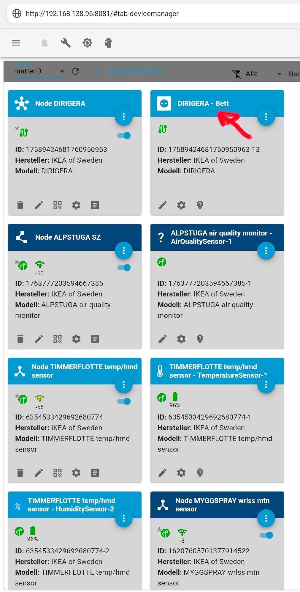

    • ioBroker.devices@1.x.x (= die stable Version) unterstützt den Devicemanager noch nicht. Daher ist devices auch nicht im DropDown sichtbar.
    • Matter sollte den DeviceManager unterstützen. Hast du in Matter Geräte angelegt?
    • In der Liste der installierten Adapter seh ich jetzt mal keinen Adapter der schon den Devicemanager unterstützt. Daher sind diese Adapter auch nicht im DropDown sichtbar.

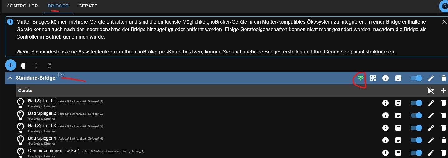

      im Matter Adapter habe ich nur Zigbee Geräte über die Bridge eingebunden.

        • Michael SchmittM Michael Schmitt
          #44
          @Michael-Schmitt
          @mcm1957
          Ich habe am matter Adapter Matter Geräte und eine Inspelning Steckdose via zigbee an den Dirigera angebunden.
          Dort erscheint sie sowohl im Matter Adapter, als auch im Gerätemanager
            #45
            @Michael-Schmitt sagte:
            Oder meist du damit, dass du deine Zigbee-Geräte aus dem ioBroker in einer Bridge für Matter freigegeben hast?

              #46
              so
                so
                #47
                @Michael-Schmitt du hast aber schon gelesen, was im obersten info-kasten steht?
                Damit stellst du deine Geräte für ein (anderes) Matter System zur Verfügung!
                Damit bindest du nicht neue Geräte in ioBroker ein.
                Dann werden dies Geräte auch nicht im Gerätemanager angezeigt.
