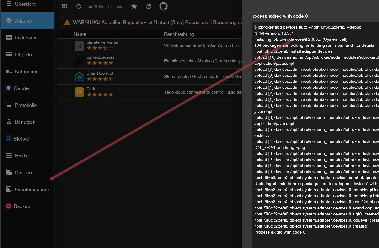

    ich habe zum Testen den "devices" (Manage devices) Adapter installiert und
    anschließend wieder entfernt.
    Seitdem erscheint im iobroker Menü (linke Seite) der Menüpunkt "Gerätemanager".
    Wenn ich den öffne, erscheint "Instanz ist nicht aktiv".
    Wie kann ich den überflüssigen Menüpunkt "Gerätemanager" wieder löschen?

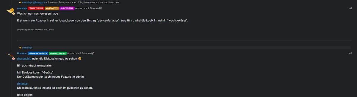

                Was ich nun nachgelesen habe
                Erst wenn ein Adapter in seiner io-package.json den Eintrag "deviceManager": true führt, wird die Logik im Admin "wachgeküsst".

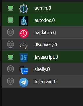

                  @hanss
                  Die nicht laufende Instanz ist oben im pulldown zu sehen.
                  Bitte zeigen

                    @hanss
                    Bitte zeigen

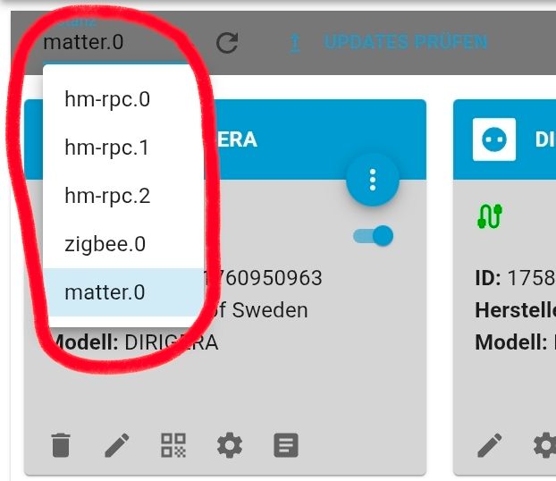

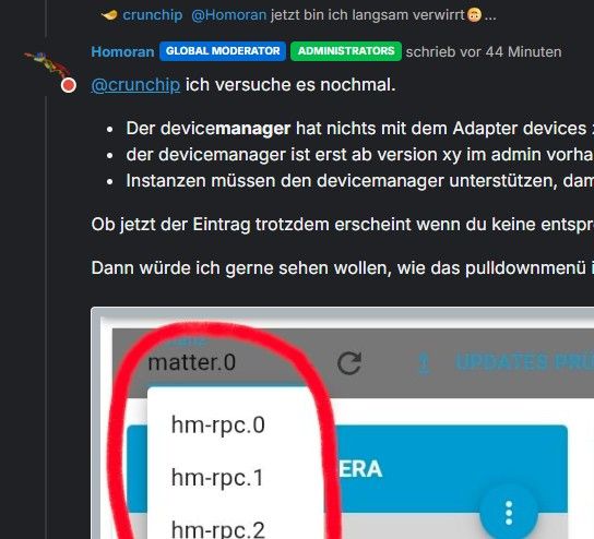

                        @crunchip ich versuche es nochmal.
                        • Der devicemanager hat nichts mit dem Adapter devices zu tun.
                        • der devicemanager ist erst ab version xy im admin vorhanden.
                        • Instanzen müssen den devicemanager unterstützen, damit dieser aktiv wird.
                        Ob jetzt der Eintrag trotzdem erscheint wenn du keine entsprechende Instanz hast, weiß ich nicht.
                        Dann würde ich gerne sehen wollen, wie das pulldownmenü in einem solchen Fall aussieht (und es zu der Meldung "nicht gestartet" kommt)
                        crunchipC 2 Antworten Letzte Antwort

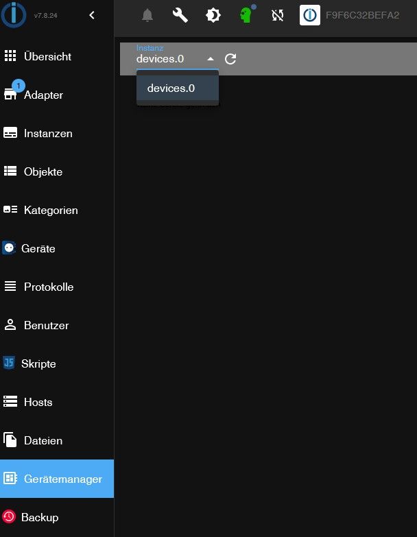

                                crunchipC Offline
                                crunchipC Offline
                                crunchip

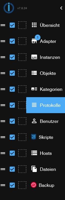

                                @Homoran heut ist wohl der Wurm drin😂
                                siehe #8
                                fühl mich da schon angesprochen, auch wenn du ....gedacht hast...., jemanden anderen zu meinen🤣
                                @Jey-Cee sagte:
                                Wie kannst du wissen ob du keinen Adapter hast der das Unterstützt? Inzwischen sind das schon ein paar, auch weit verbreitete.
                                wie auf dem screen zu sehen, v7.8.24 admin
                                Erkannte Instanzen:    6 (2 aktiv, 4 inaktiv)
                                Gescannte State-Objekte:    504 (136 Schreibbar, 368 Nur lesbare States)
                                Laufzeit (ioBroker-Host):  Javascript/Node.js
                                Betriebssystem:      Linux — 6.12.54-Unraid — x64
                                js-controller Version:         7.1.2
                                Node-Version:               v22.22.2
                                npm-Version:                   10.9.7
                                RAM:                   ~522 MB (alle Adapter)
                                CPU:                   0 %
                                Hosts:                  f9f6c32befa2
                                Repository:            beta

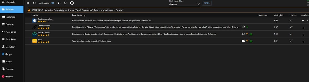

                                        @crunchip nein das kommt auch, wenn devices nicht installiert ist 😀
                                        crunchipC Offline
                                        crunchipC Offline
                                        crunchip
                                        @ilovegym sagte:
                                        leg ich ein veto ein, denn ich hab jetzt mal dieses ausgeführt und zack, ploppt der Gerätemanager mit auf
                                        • crunchipC crunchip
                                          @ilovegym sagte:
                                          @crunchip dann zeig mal bitte jetzt das pull down Menü dieses Reiters
                                          332
