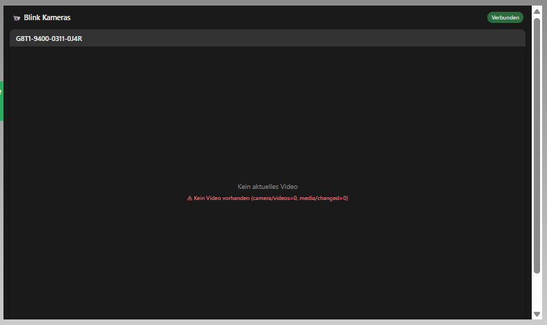

    Wir müssen hier einmal folgendes klarstellen:
    1.) Die Bilder haben hiermit nichts zu tun, der "Screenshot" dient lediglich dazu ein "Momentbild" zu erhalten, so als wenn Du in der Blink App auf Miniaturansicht aktualisieren gehst
    2.) Das Javascript dient dazu, Videos entweder lokal vom USB Stick zu laden oder aus der Cloud zu holen, insofern überhaupt welche gespeichert sind (das macht Blink nur, wenn die Kameras scharf geschaltet wurden, eine Bewegung erkannt und aufgenommen wurde !)
    3.) Du sollst nicht die IP hier posten (:-)), sondern den Screen, der erscheint, wenn Du den Link bei Dir aufrufst

      Ich habe kein ABO kein Syn Module und keine USB Stick
      PischleuderP 1 Antwort Letzte Antwort
      • M michihorn
        @Pischleuder sagte:
        zeig mal : http://DEINE-IP:8085/grid

        Siehst Du, da sind keine gespeicherten Videos - weder in der Cloud noch auf einem USB - Stick. Von daher ist die Anzeige völlig korrekt, es steht dort auch die Meldung: kein Video vorhanden

                                Das ist alles ok, bei den anderen Kameras existiert offensichtlich kein Video , nur bei Teich. Die Mini ist busy, weil ggf. zu schnell nacheinander geklickt - da zickt der Account manchmal.
