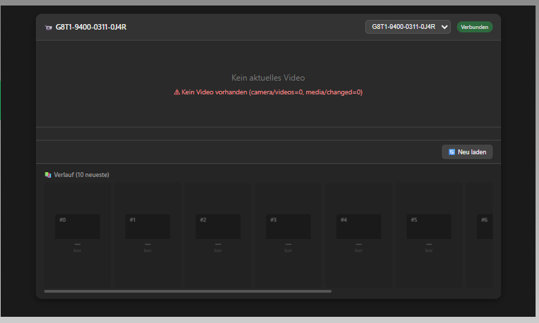

    klappt bei mir nicht: blink2.png blink1.png blink3.png
    • PischleuderP Offline
      Pischleuder
      schrieb am zuletzt editiert von Pischleuder
      #118
      1. welche Kamera hast Du
      2. sind in der Blink App überhaupt Aufnahmen vorhanden, wenn nicht, dann siehst Du auch hier keine
      3. zeig mal : http://DEINE-IP:8085/grid
      • M Online
        M Online
        michihorn
        #119
        ich habe eine mini, in der version 0.0.6 konnte ich screenshots darstellen. in der app auf dem handy habe ich keine bilder

          @Pischleuder sagte:
          PischleuderP 1 Antwort Letzte Antwort
            Pischleuder
            #121
            Wir müssen hier einmal folgendes klarstellen:
            1.) Die Bilder haben hiermit nichts zu tun, der "Screenshot" dient lediglich dazu ein "Momentbild" zu erhalten, so als wenn Du in der Blink App auf Miniaturansicht aktualisieren gehst
            2.) Das Javascript dient dazu, Videos entweder lokal vom USB Stick zu laden oder aus der Cloud zu holen, insofern überhaupt welche gespeichert sind (das macht Blink nur, wenn die Kameras scharf geschaltet wurden, eine Bewegung erkannt und aufgenommen wurde !)
            3.) Du sollst nicht die IP hier posten (:-)), sondern den Screen, der erscheint, wenn Du den Link bei Dir aufrufst

              Ich habe kein ABO kein Syn Module und keine USB Stick

                @michihorn sagte:
                @Pischleuder sagte:
                Siehst Du, da sind keine gespeicherten Videos - weder in der Cloud noch auf einem USB - Stick. Von daher ist die Anzeige völlig korrekt, es steht dort auch die Meldung: kein Video vorhanden

                  @michihorn sagte:
                  Dann benötigst Du auch kein Javascript - die Bilder sind in den entsprechenden Datenpunkten vorhanden.

                    ich verstehe es richtig, ich muss ein ABO abschließen, das Basis Abo kostet 30 Euro pro Jahr für eine CAM
                      Pischleuder
                      #126
                      Nein, dann benötigst Du ein SyncModul 2 mit eingestecktem USB Stick.
