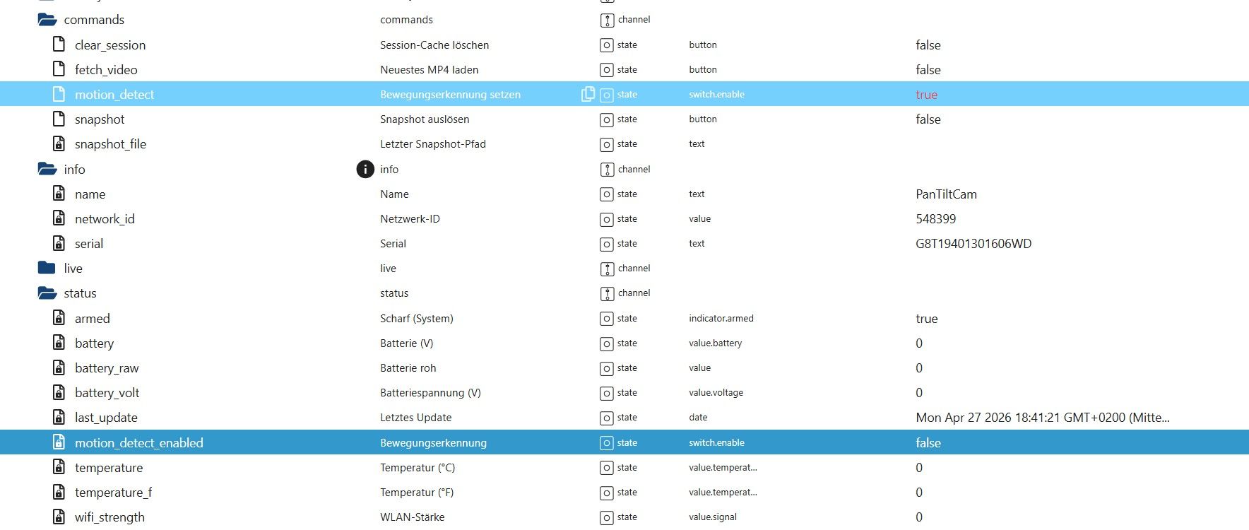

    Ja okay - nun ist wieder grün. Merkwürdig. Wie lange braucht er denn von Gelb auf Grün normalerweise?
    und noch eine Frage:
    blink.0.cameras.<id>.commands.motion_detect ist true. Setzen auf "false" (mit Bestätigung) scheint keinen Effekt zu haben. Der wert geht nach einigen Sekunden auch wieder auf true.
    Das sollte doch die Bewegungserkennung dieser einen Kamera ausschalten, richtig?

      #22
      Edit : blink.0.cameras.xxxxx.commands.motion_detect ist korrekt aber ohne Bestätigung.
      Von gelb auf grün ca. 3 Sekunden.

        #23
        Ah - okay. Danke - ohne Bestätigung tat es nun!
        Background: Ich schalte die Kameras aus, wenn ich zu Hause bin und an, wenn die Haustuer verschlossen ist.

                        Hallo
                        Kann es sein, dass die PanTiltKamera ähnlich wie die Doorbell noch nicht tut?
                        Ich hab das commands.motion_detect (ohne Bestätigung) auf true gesetzt - und es bleibt (unbestätigt) rot für viele Sekunden um dann wieder schwarz false zu werden. Gleiches auch andersrum.
                        Im Motion_detect_enabled ändert sich auch nicht.
                        Im gegensatz zu den normalen Kameras wird auch noch keine Temperatur angezeigt.
                        Kann ich noch informationen beisteuern? Natürlich auch gern testen, wenn ich was ausprobieren kann!
                        Gruss -

                          Gut möglich, diese Kamera habe ich nicht hier. Steht dazu irgendetwas im /tmp/blink_debug.log

                            @adarof @pischleuder
                            Geht bei mir. Welche ist das genau?
                            Batterie und Temperatur fehlt aber tatsächlich.

                              Temperaturanzeige hat die BlinkMini nicht. Die PanTilt ist eine Mini mit motorisierter Halterung.

                                Wie gesagt, Bewegungserkennung An/Aus geht hier.

                                  @oFbEQnpoLKKl6mbY5e13 sagte:
                                  Die hier?:
                                  https://amzn.eu/d/07xKybA0
                                  Nicht ganz - ich hab das ältere(?) (eckigere) Modell:
                                  https://www.amazon.de/dp/B09N6P1555?
                                  Batterie hat das Ding nicht, wird per USB bestromt; Okay und Temp dann vermutlich auch nicht (sehe ich nicht in der App)
                                  Firmware laut App 9.105
                                  Hilft das irgendwie?

                                      Batterie geht nicht, weil per Strom geladen wird, man könnte das lediglich so umbauen, dass dort "extern" steht

                                        Gerade mal geschaut:
                                        2026-04-27 19:00:25.871	warn	Befehl fehlgeschlagen (blink.0.cameras.578323.commands.motion_detect): HTTP 404: {"message":"Camera not found","error":null,"code":500}
                                        Sie wird kurz danach aber erfolgreich abgefragt:
                                        blink.0
                                        2026-04-27 19:01:22.384	silly	States user redis pmessage blink.0.cameras.*.commands.*/blink.0.cameras.578323.commands.fetch_video:{"val":false,"ack":true,"ts":1777309282382,"q":0,"from":"system.adapter.blink.0","user":"system.user.admin","lc":1777057429715}
                                        blink.0
                                        2026-04-27 19:01:22.339	silly	States user redis pmessage blink.0.cameras.*.commands.*/blink.0.cameras.578323.commands.motion_detect:{"val":false,"ack":true,"ts":1777309282339,"q":0,"from":"system.adapter.blink.0","user":"system.user.admin","lc":1777309282339}
                                        Wie Ihr oben seht ist eigentlich die Kamera-Id die richtige (ist auch an - und ich hab bild via App)
                                        Gruss -

                                          wie gesagt der Auszug aus cat /tmp/blink_debug.log bringt mehr Klarheit
