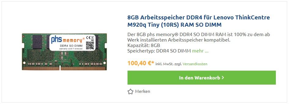

        ok, so ein Ram-Riegel kostet sicher nicht die Welt (ein ähnliches Gerät mit 16 GB hat gleich 130 Euro mehr gekostet) und kann ich notfalls selbst einbauen. Dev ist bei mir ja schon Container, der muss ja nicht zwangsweise umziehen.
        Hab mir das aus den vielen Beiträgen und Erfahrungen hier extrahiert (so wie ich das verstanden habe).
          Naja - nach den mir vorliegenden Informationen sind die zuletzt stark im Preis gestiegen.
          Verifiziert habe ich das nicht - ich bin aktuell gut versorgt ;-)
            Jaein! Die Dinger haben 2 Speicher-Slots. Je nachdem wie die aktuellen Riegel bestückt sind, muss man dann komplett ersetzen und kann nicht ergänzen. Die Riegel müssen dann auch zueinander passen. Daher habe ich gleich mit 2x 16GB bestückt genommen, auch wenn's teurer war. Spart das spätere nachrüsten und den Frust, wenn man einmal die Proxmox-Welt für sich entdeckt hat und dann feststellen muss, dass RAM hier der limitierende Faktor ist.
              Vorsicht - bei den gebrauchten Business-Geräten ist oft 2x 4 GB verbaut, so das ein nachträgliches Upgrade auf 16 GB dann doch teuer wird - insbesondere in ein paar Jahren wenn die Speicherriegel nicht mehr in aktuellen Systemen verbaut werden. Da lohnt es sich genau hin zu schauen, und abzuwägen. Der ThinkCentre hat genau 2 DDR4 Speicherbänke.

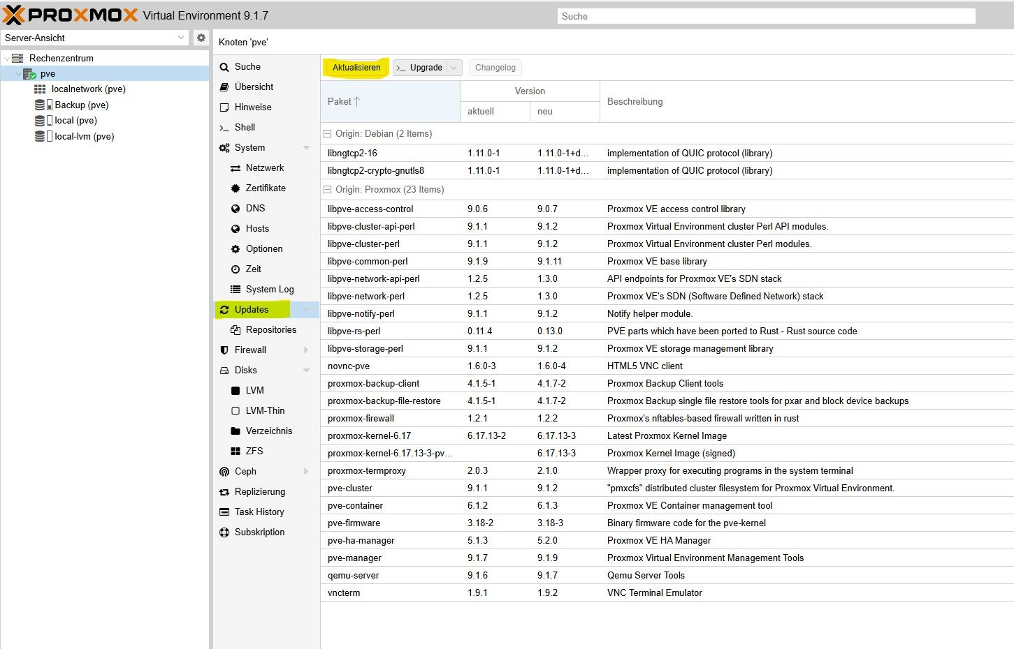

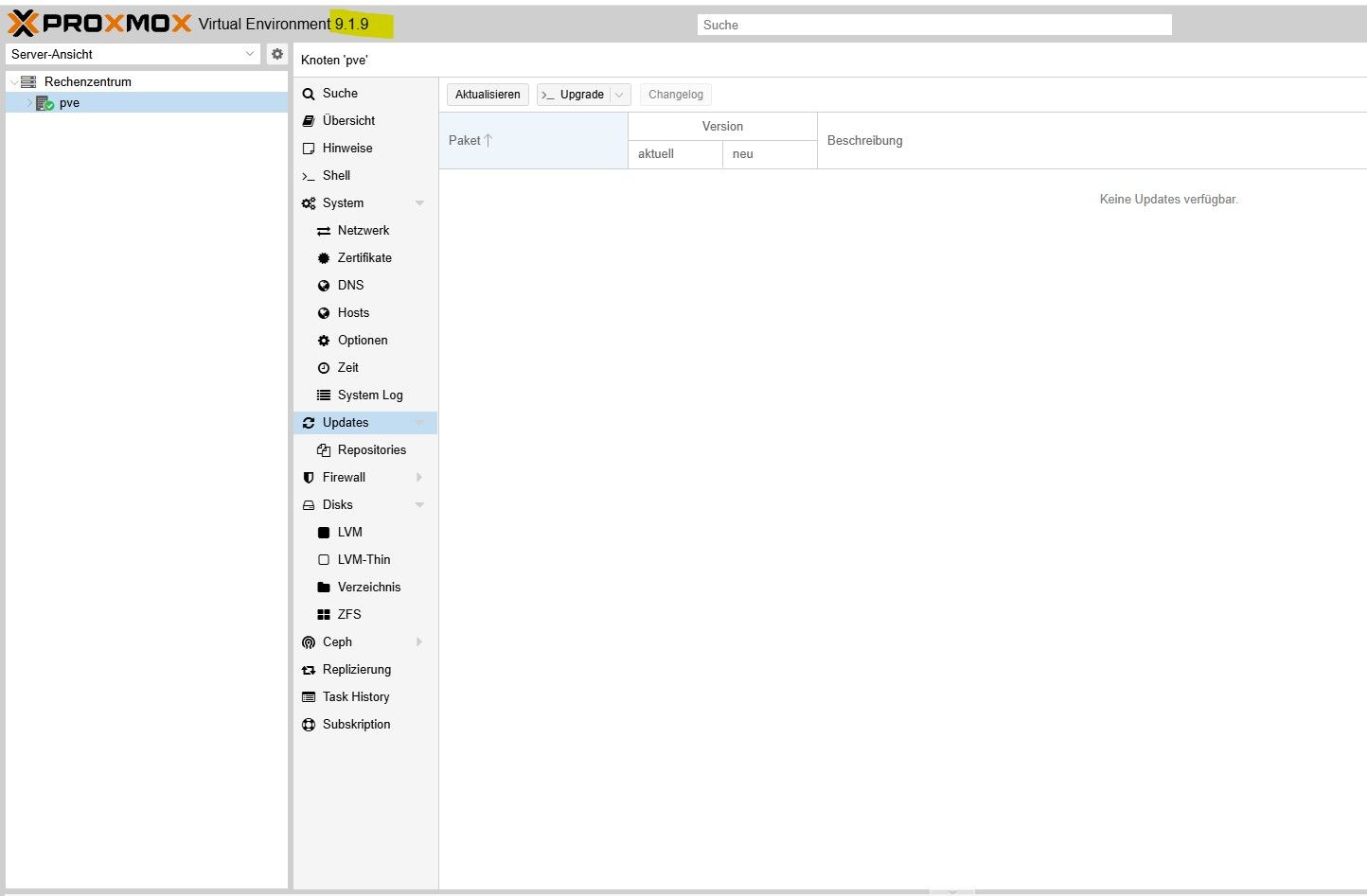

                                  @maloross sagte:
                                  @samson71 Das ist ja eine Benutzeroberfläche - nichts mehr mit Konsole.

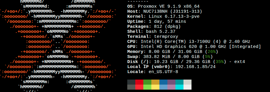

                                  Wie @asgothian schon bemerkt hat, gilt das für Proxmox. Macht aber die Verwaltung relativ entspannt. Ich habe das bewusst gezeigt, um Dir die "Angst" vor Proxmox zu nehmen.
                                  So sieht das dann nach erfolgten Updates aus. Einfach nur den Knoten rebooten und fertig.
