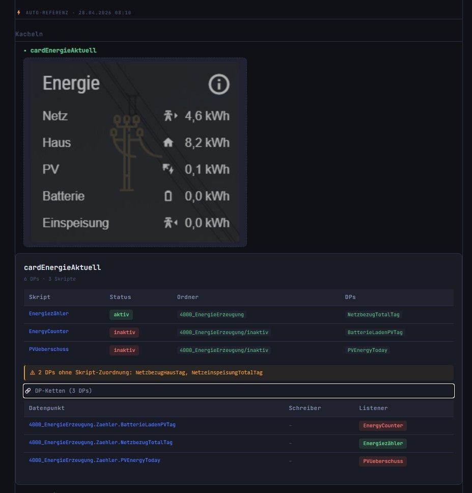

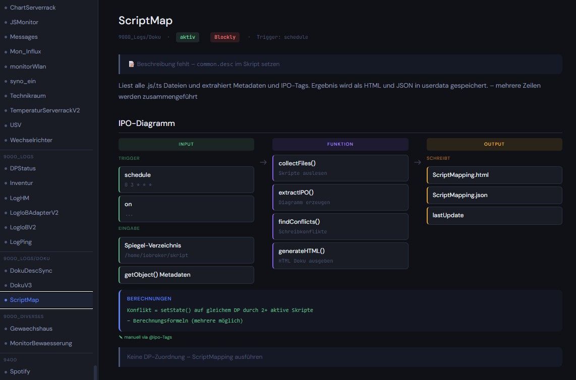

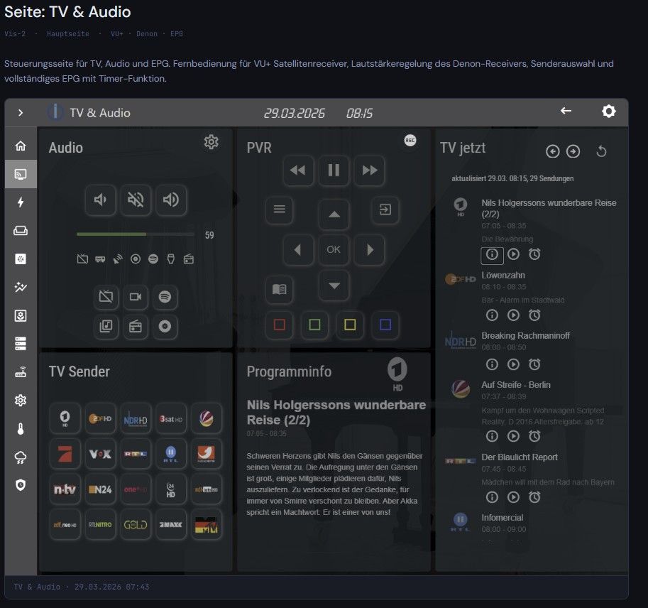

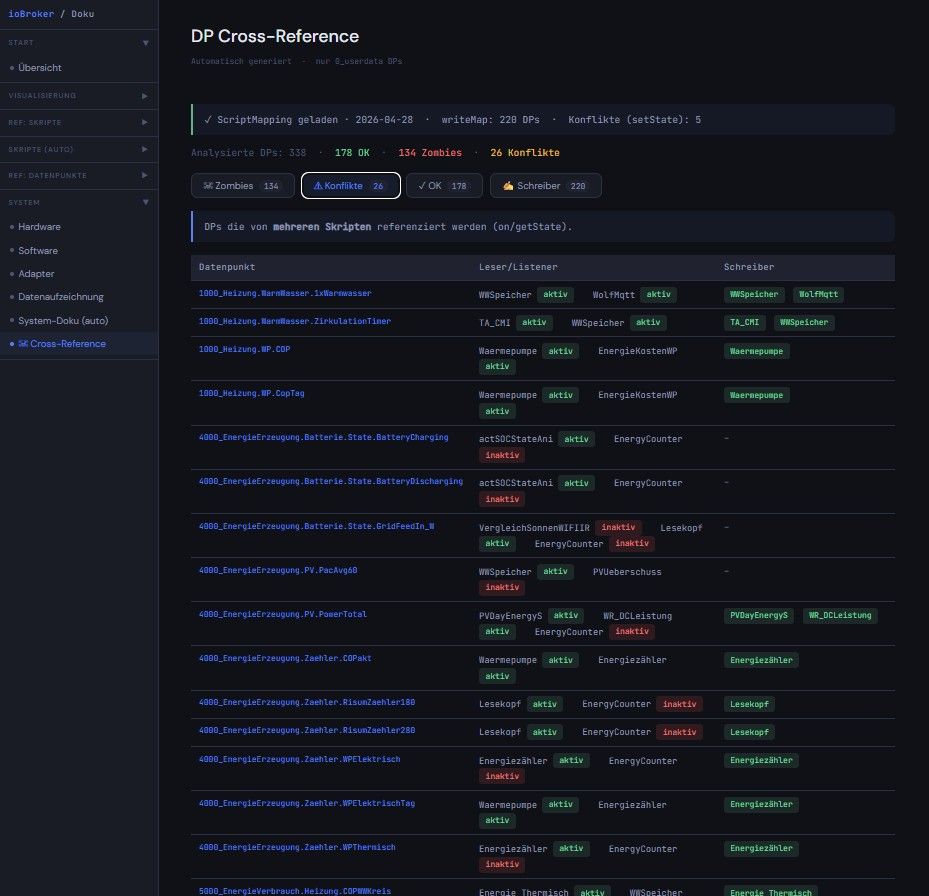

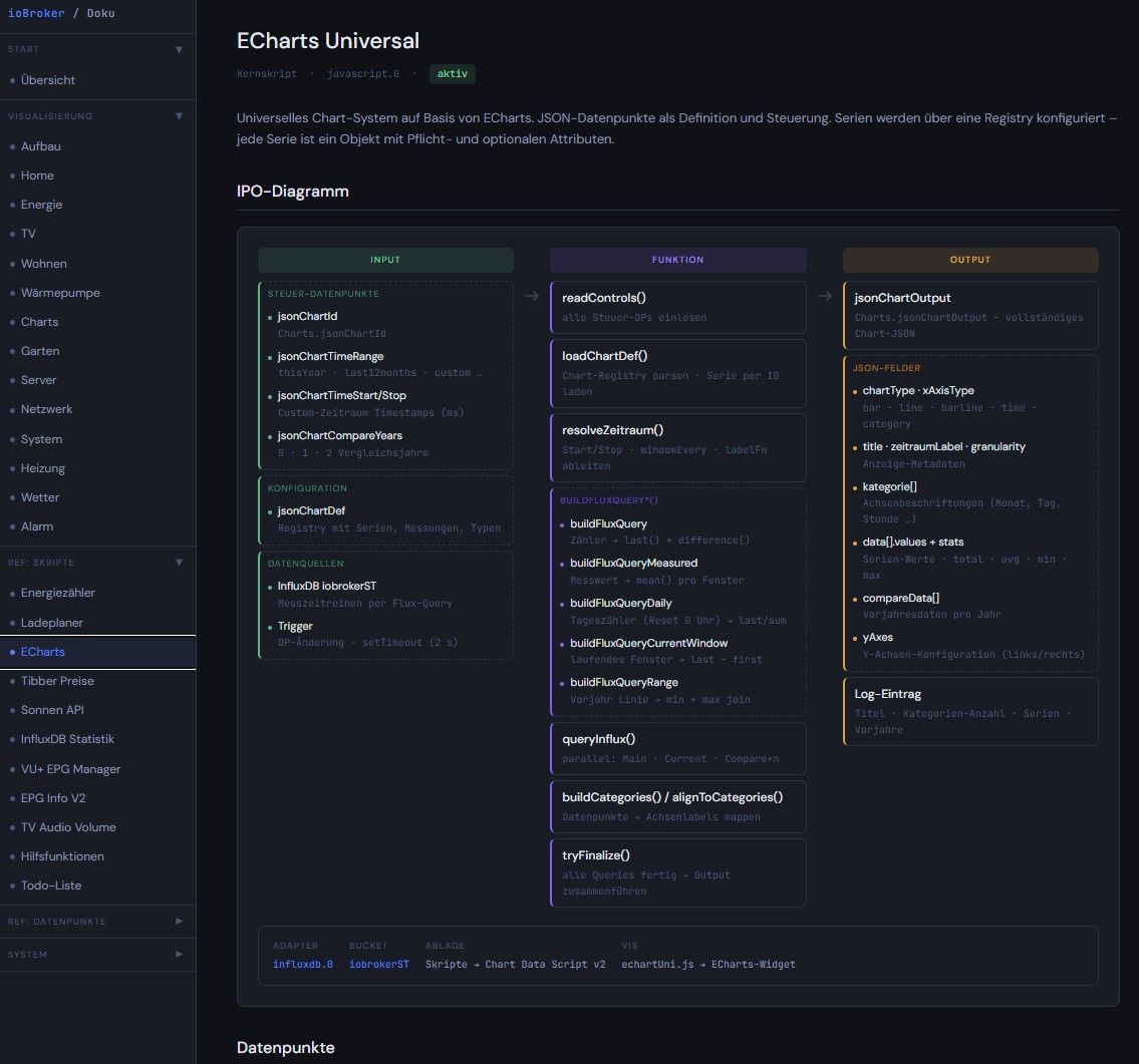

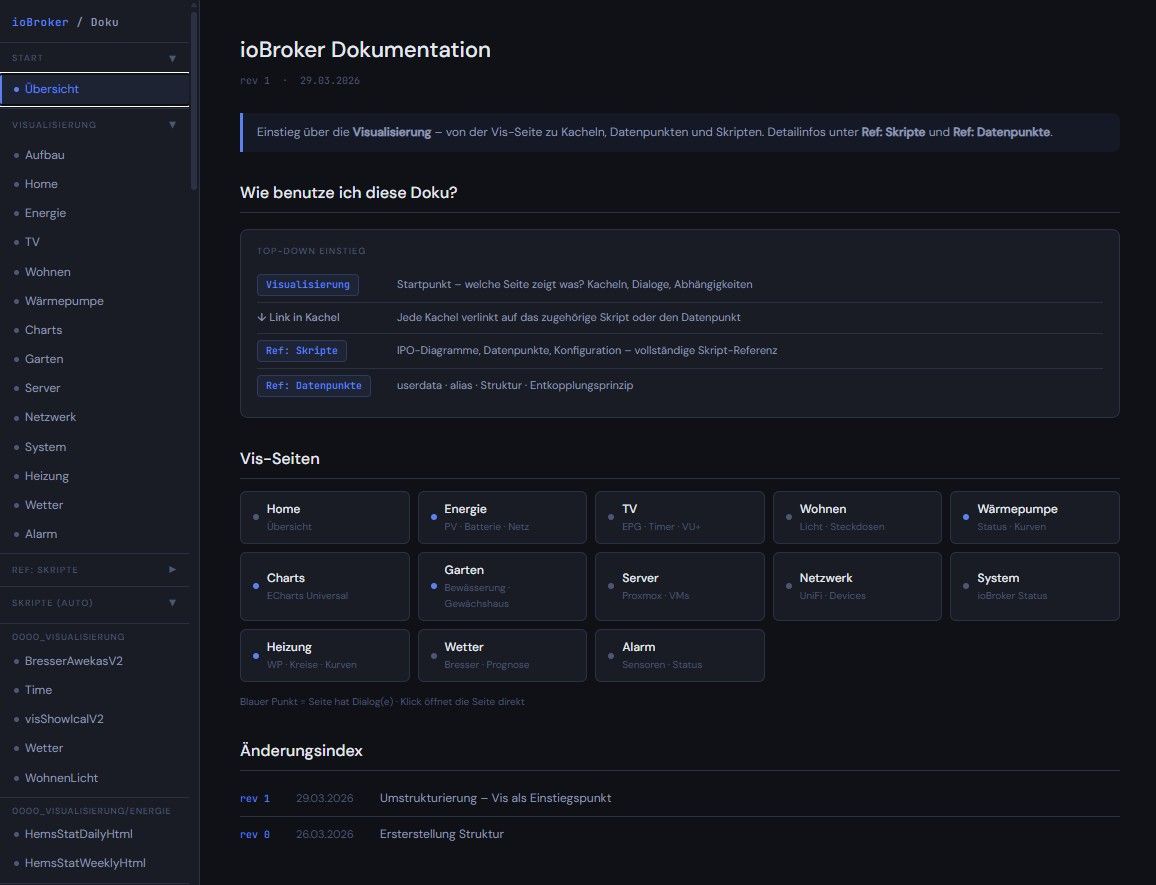

    @fuzzy1955 sagte:
    Die Darstellung könnte im VIS-2 in einem Basic-IFrame erfolgen
    habe das so gestartet, getriggert durch den autodoc Adapter von @crunchip
    Nur sollen mehr Zusammenhänge und Übersicht rein, Funktionsbeschreibung für Skripte, Querverweise Vis <-> Skript <-> DP's... wenn möglich automatisch aktualisiert.
    Ist kein Adapter sondern 3 Skripte (generiert mit KI). Ergebnis ist nach Einhaltung von Konventionen in der Vis und in Skripten aktuell so
    Doku Übersichtsseite als iframe in Vis
    Einzelne Vis Seiten werden über einen Kommentar auf der Seite in der Doku als Referenz angelegt
    Skripte werden so dokumentiert
    im Header des Skriptes
    // ScriptMappingGenerator.js
    // Analysiert alle ioBroker-Skripte aus dem Spiegel-Verzeichnis
    // Metadaten (enabled, type) per getObject nachladen
    // Voraussetzung: JS-Adapter → "Spiegeln von Skripten" aktiviert
    // @desc      Analysiert alle ioBroker-Skripte aus dem Spiegel-Verzeichnis
    // @desc-long Liest alle .js/.ts Dateien und extrahiert Metadaten und IPO-Tags.
    // @desc-long Ergebnis wird als HTML und JSON in userdata gespeichert.
    // @ipo-input  Spiegel-Verzeichnis | getObject() Metadaten
    // @ipo-input-sub /home/iobroker/skript
    // @ipo-proc   collectFiles() | extractIPO() | findConflicts() | generateHTML()
    // @ipo-proc-sub Skripte auslesen | Diagramm erzeugen | Schreibkonflikte | HTML Doku ausgeben
    // @ipo-output ScriptMapping.html | ScriptMapping.json | lastUpdate
    // @calc       Konflikt = setState() auf gleichem DP durch 2+ aktive Skripte
    ergibt in der Doku so etwas
    Teile sind wären ok, andere passen noch nicht. Über die Jahre kommen da ganz schön viele "Leichen" zusammen 🤔

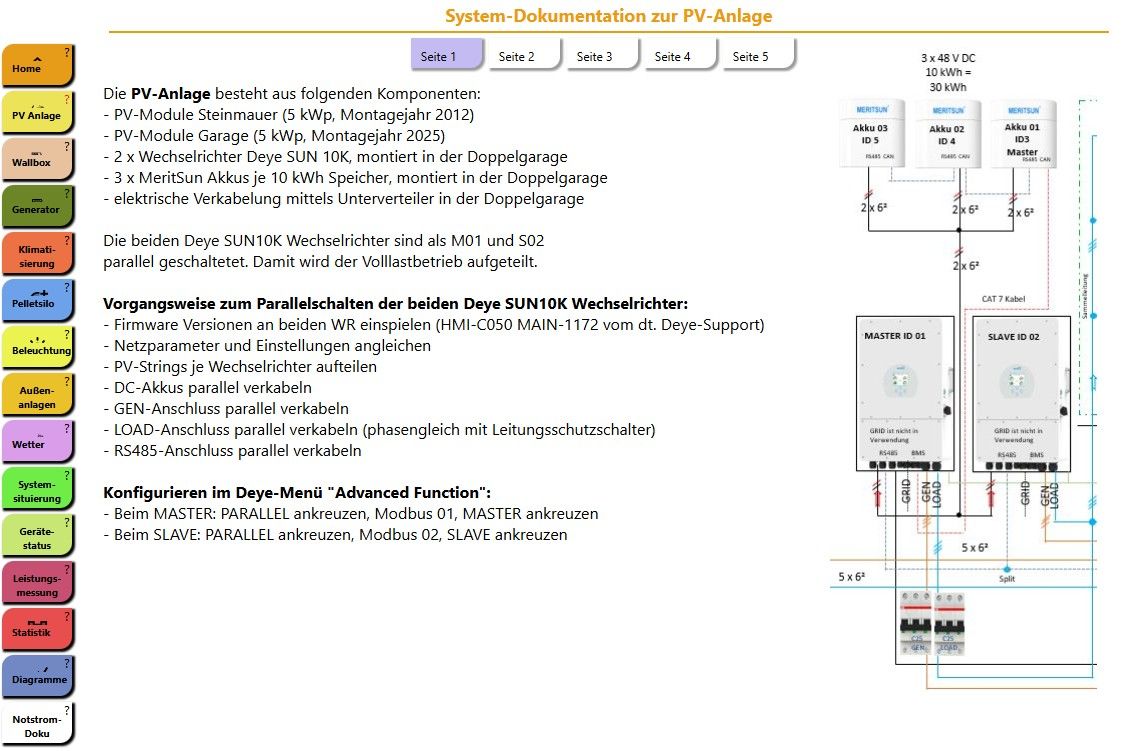

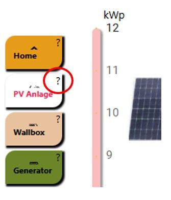

                  @crunchip sagte:
                  bis ich mit dem Adapter im großen und ganzen durch bin
                  das Erstellen meiner Doku ist mir damit leider zu kompliziert. Ich greife jetzt auf Hausmitteln im VIS-2 zurück. Funktioniert recht gut, nur der HTML-Editor für das Widget "basic Zeichenfolge" wäre als WYSIWYG-Editor super ;-)
                  1. Menüleiste links aufgepeppt mit Widget "inventwo design" (Anzeige auf allen Seiten):
                  2. Ein Klick auf das ? öffnet die Doku-Seite.
                  3. Wahlweise setzte ich ein waagrechtes Widget "inventwo design", wenn der Platz nicht ausreicht.
                  Damit ist die gesamte Systemdokumentation schön in der Web-Applikation integriert und mit VIS-2 muss man sowieso umgehen können.
                  [EDIT] Und ja - ich bevorzuge Einfaches vor dem Komplizierten ;-)
