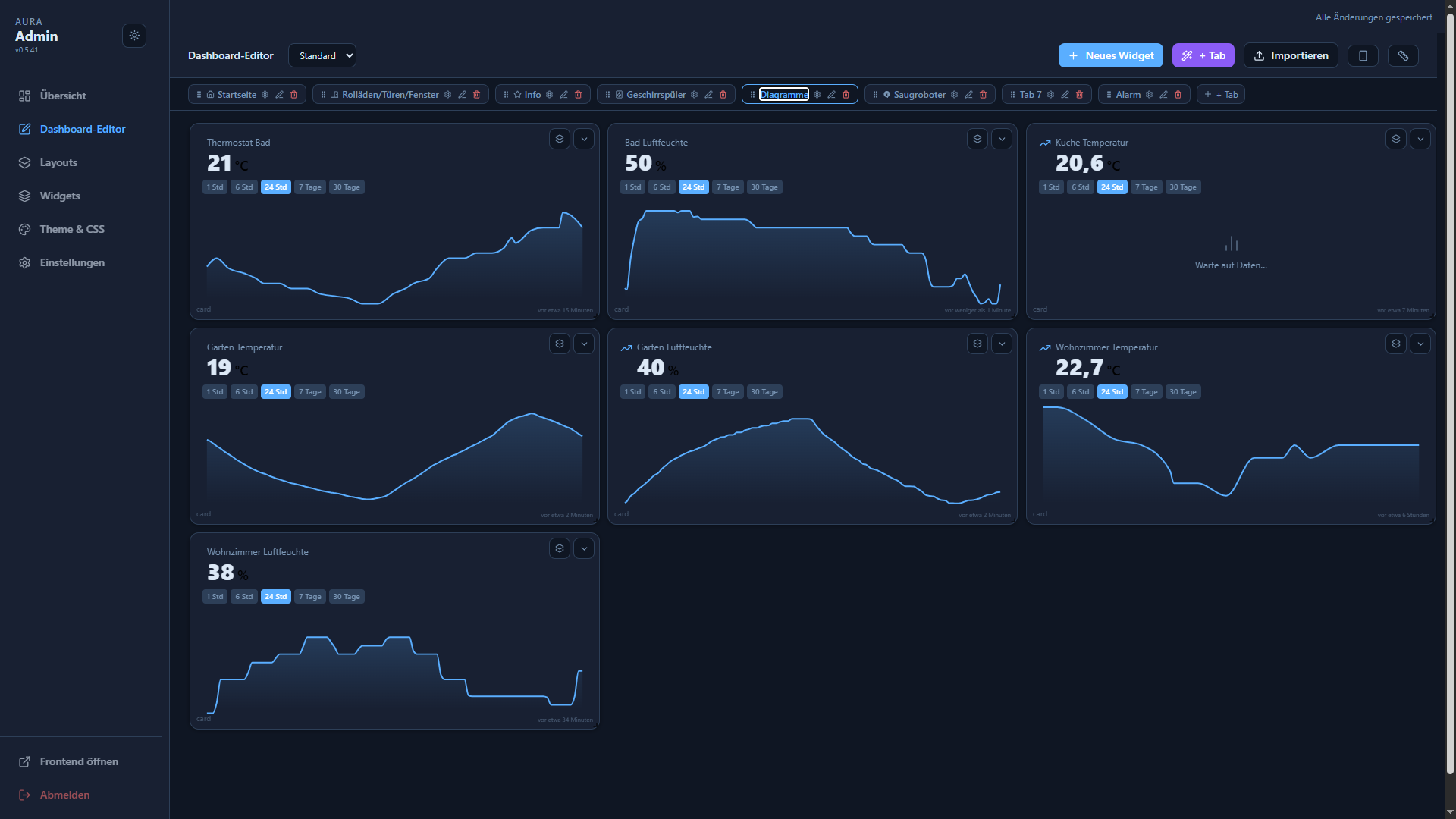

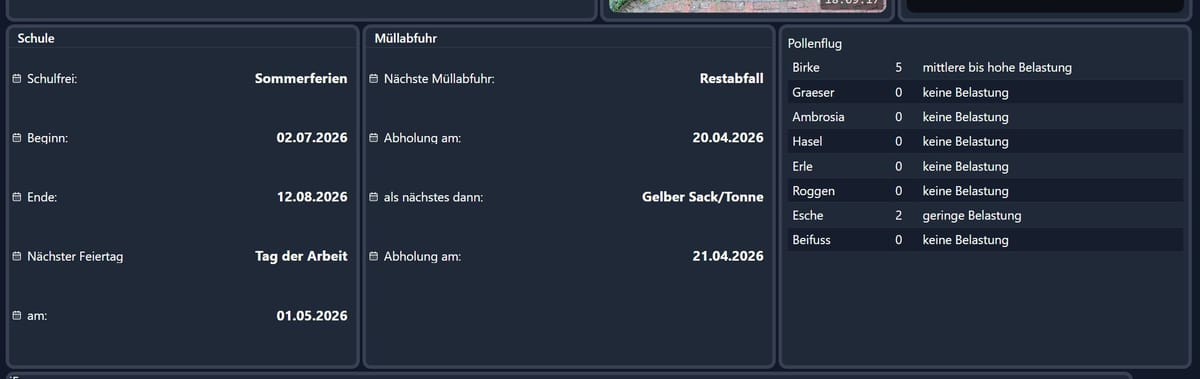

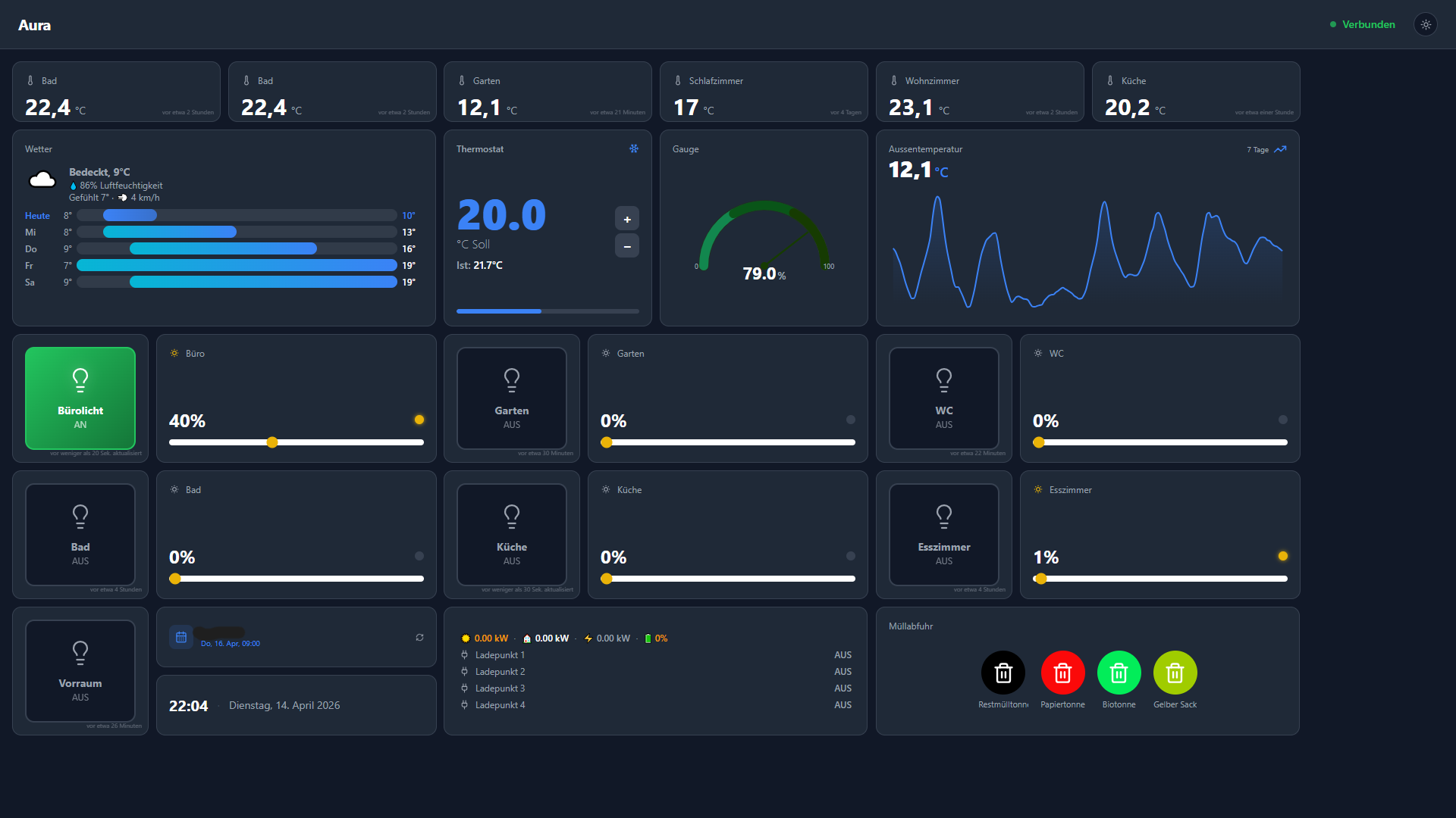

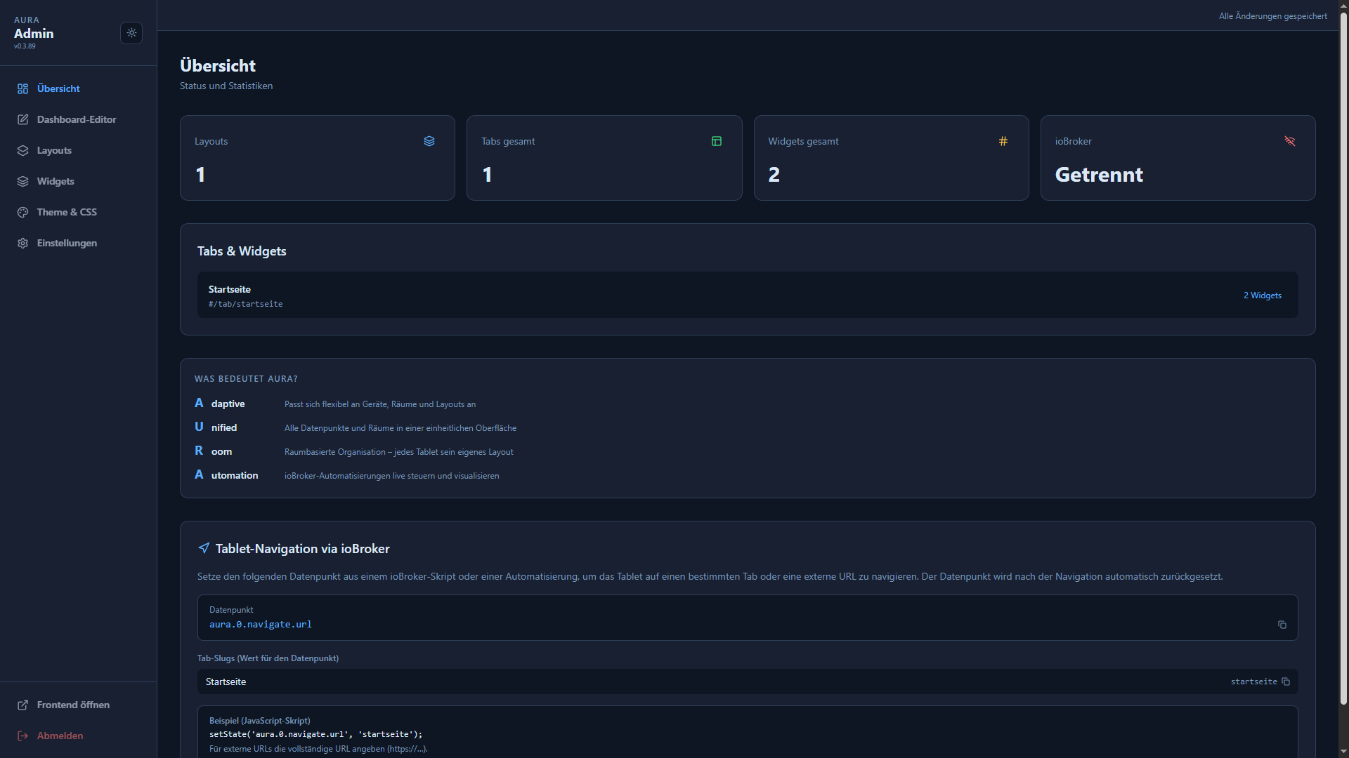

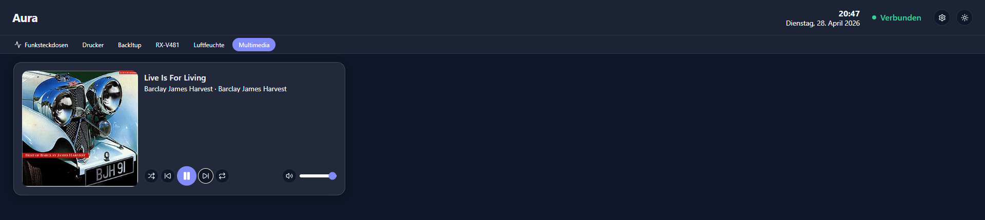

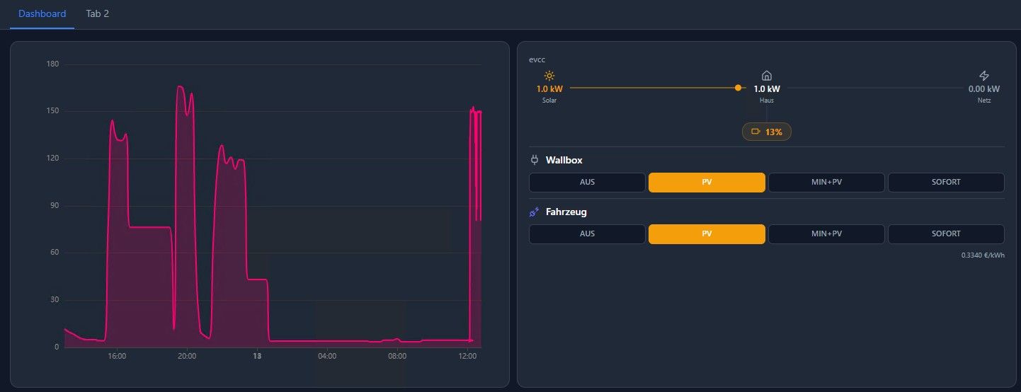

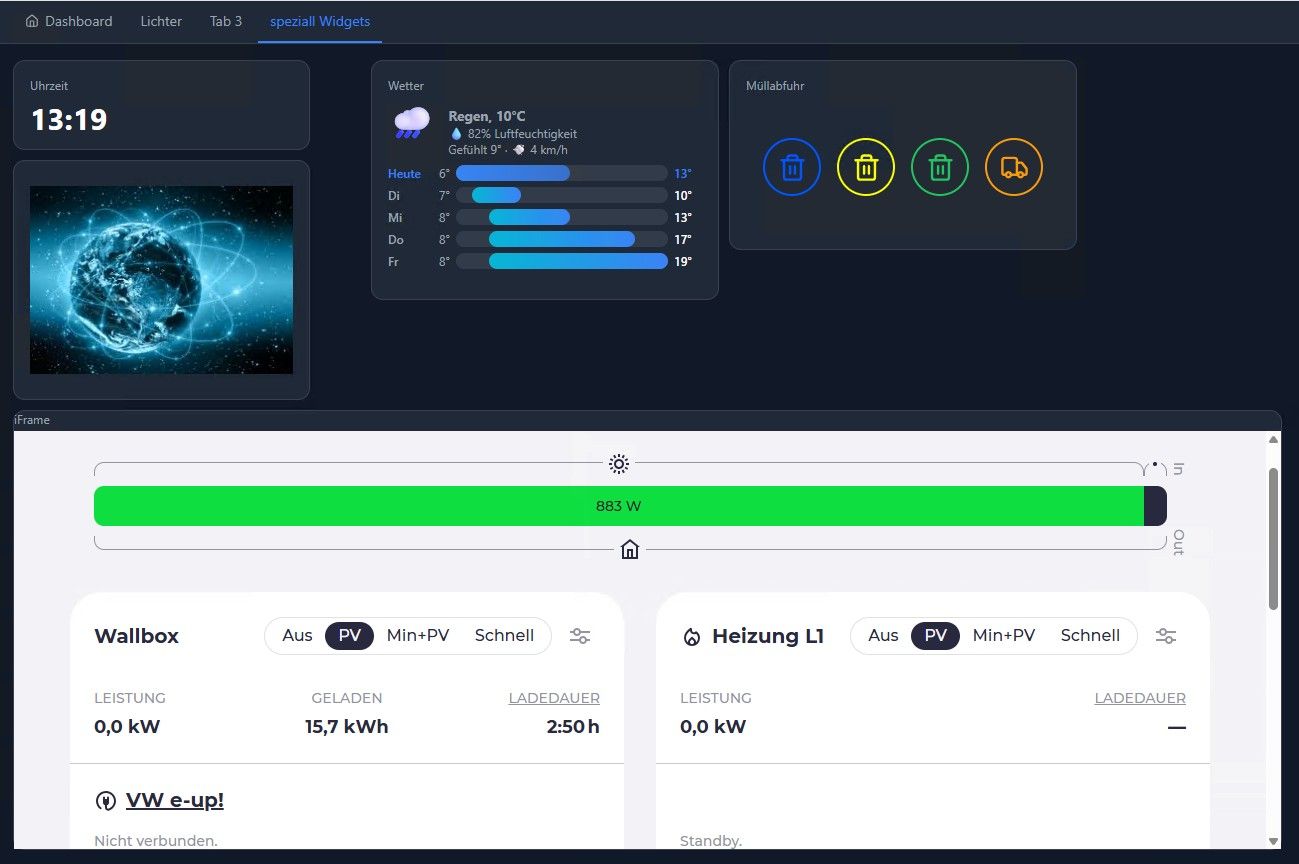

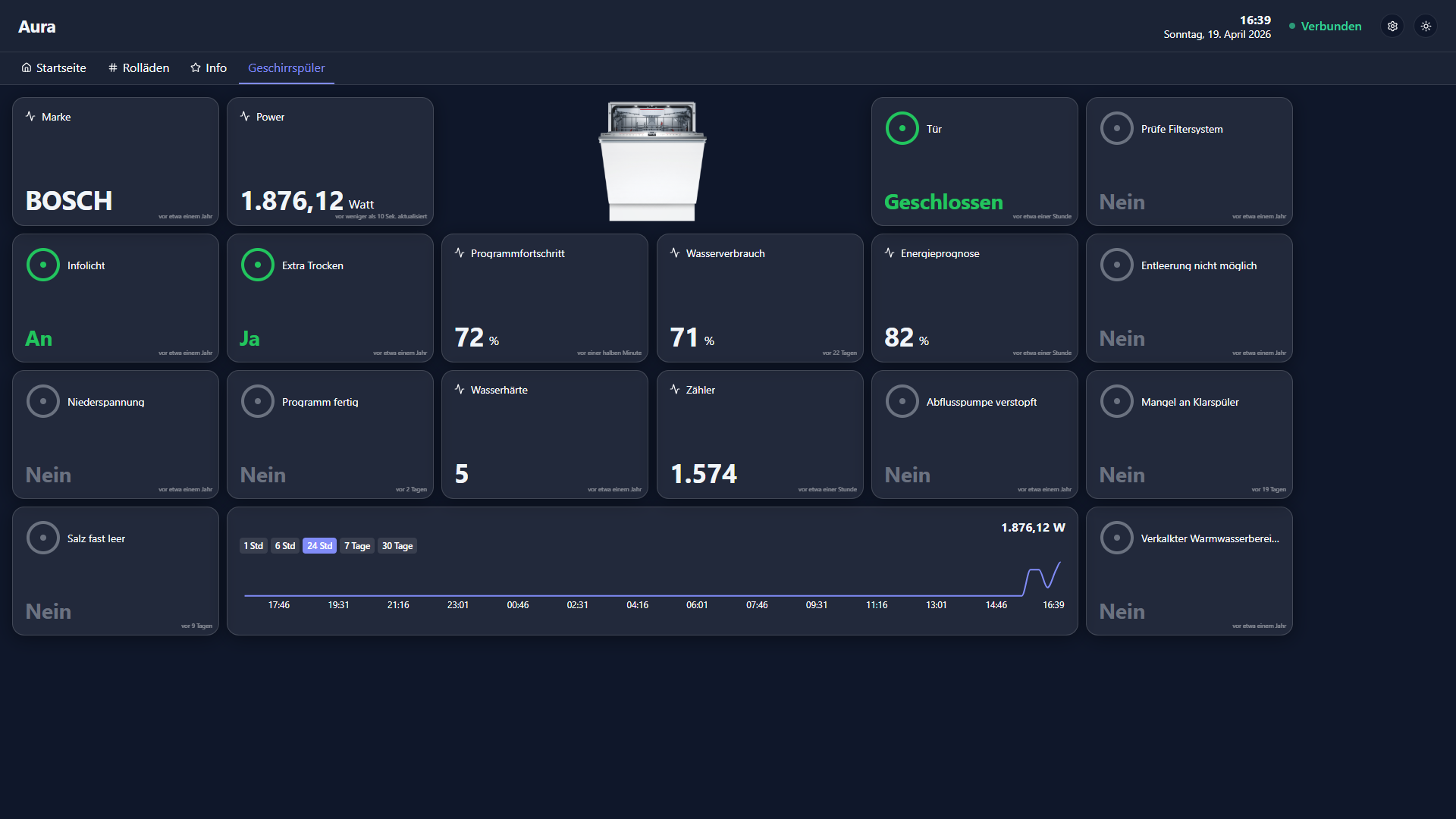

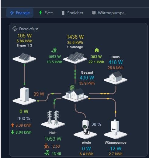

    Ein paar Screenshots:
    Frontend

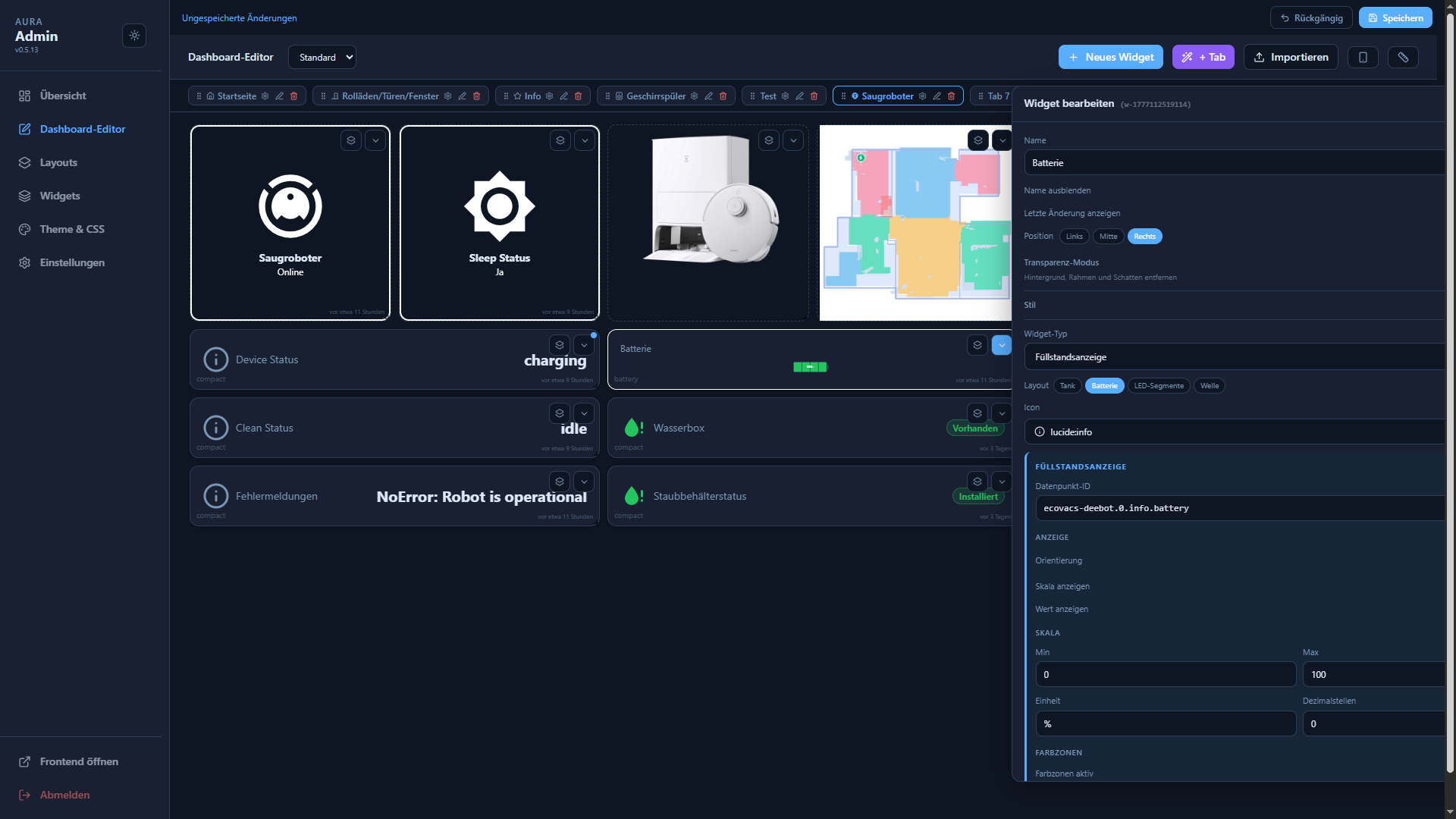

    Backend:

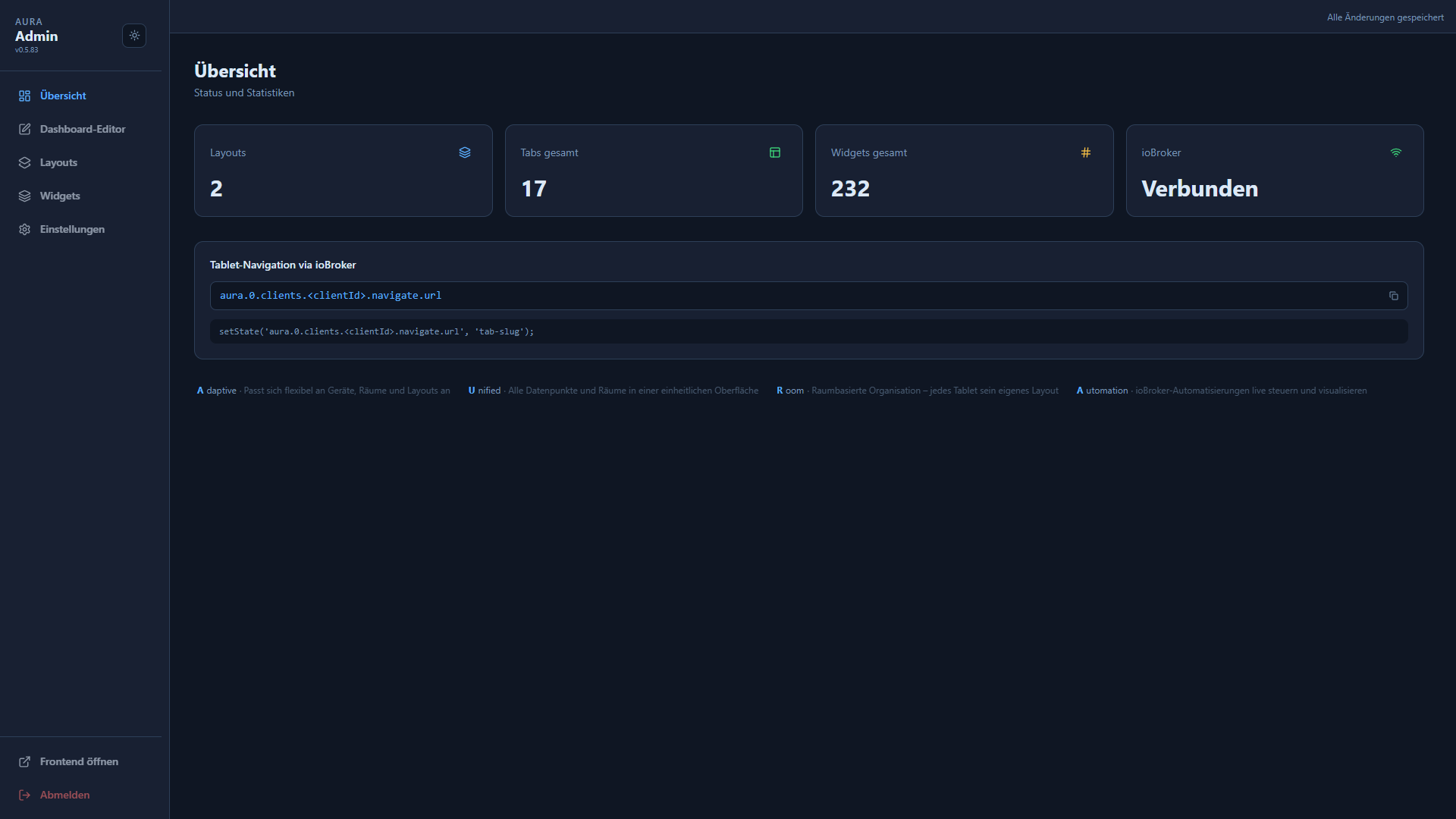

        Frontend
        Backend:

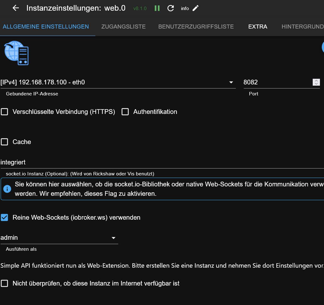

          MCU

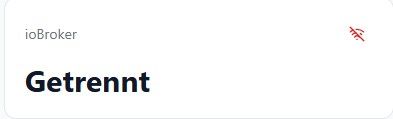

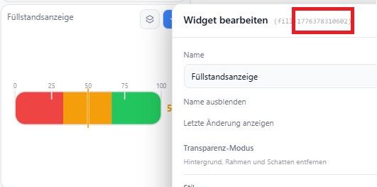

          @dering Erster Eindruck, nur kurz angesehen, beeindruckend. Sehr schön.
          Aufgefallen ist mir bislang:

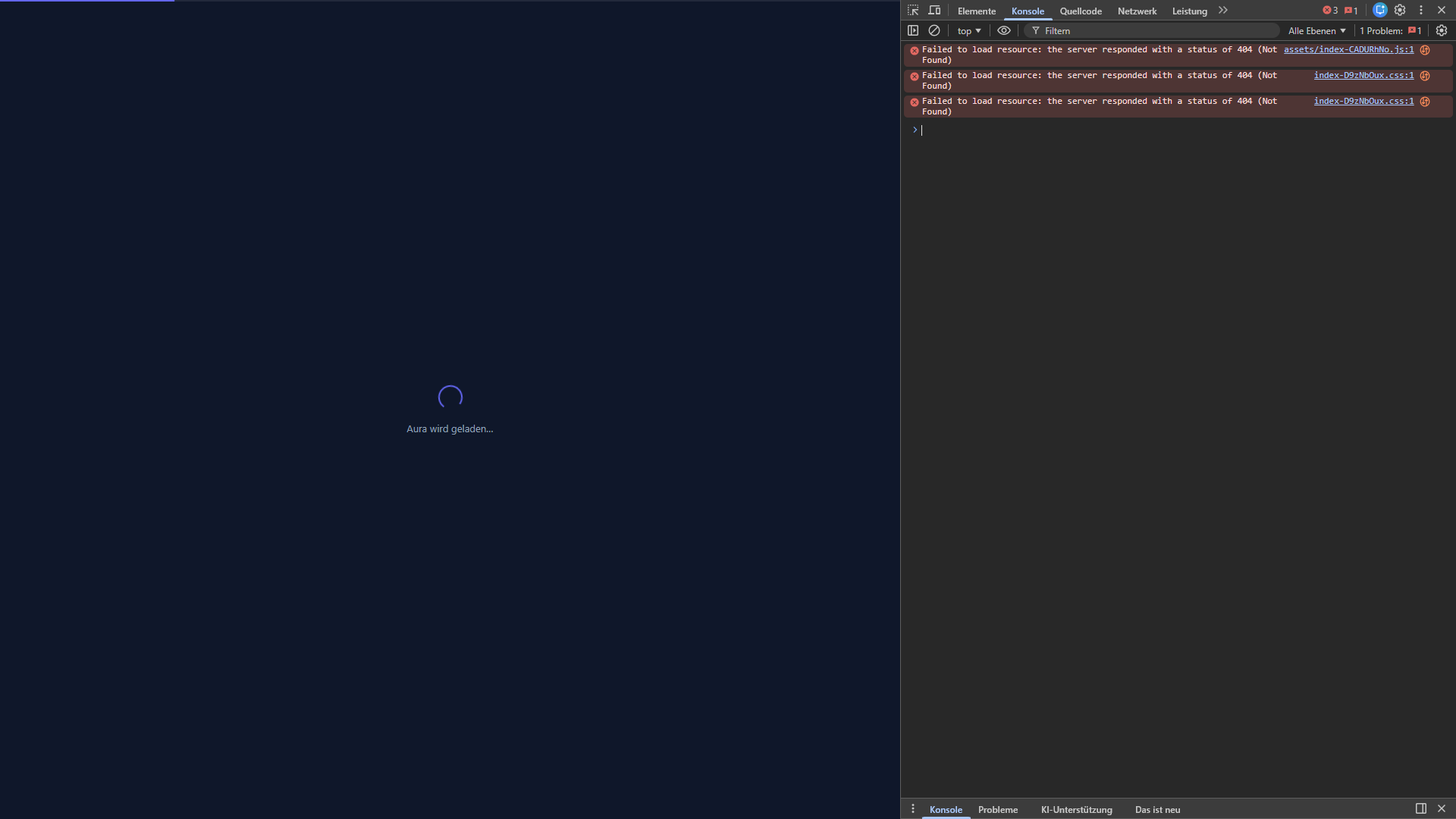

          • Instanzlink für Backend (bislang getestet) wird nicht korrekt gesetzt, wenn die mit dem Port zugeordnete Web-Instanz https verwendet.
          • Im Backend nach Pin-Eingabe wird trotzdem angezeigt 4f211f7f-3ebe-479d-80b0-4832e64b0247-image.jpeg
            Hintergrund unklar
            EDIT: (evtl. ist damit auch der Frontend gemeint?)

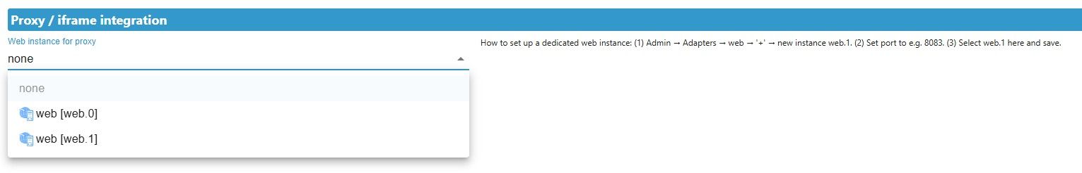

          • nutzt man einen anderen Port und damit eine andere Web-Instanz, wird von Grund auf neu gestartet (Hintergrund hell) , obwohl vorher über anderen Port auf dunkel gestellt.
          • bei unterschiedlichen Ports sollte trotzdem der Inhalt und die Einstellungen gleich bleiben?
          • Konfiguration vom Theme wird nicht in ioBroker unter DPs gespeichert?

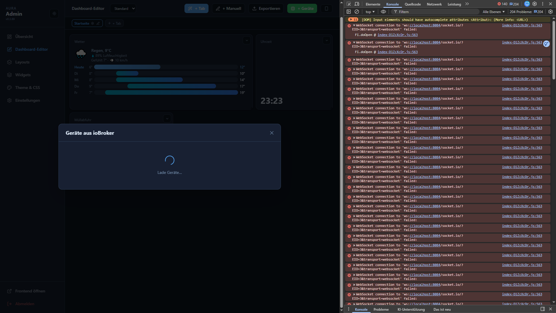

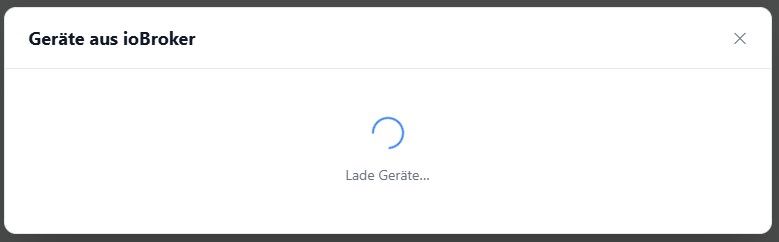

          • Geräte laden funktioniert nicht 11683844-5e43-41ed-9299-47ae2e012bb0-image.jpeg
            dreht seine Runden
          • socketio wird gebraucht? Fest auf Port 8084? Da sollte man den Port auslesen aus der socketio-Instanz?

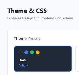

          • Theme wird nicht durchgehend umgesetzt dark ausgewählt -> es wird immer noch hell angezeigt. F5 hilft nicht.
          • unterschiedliche Version Admin und Adapter? Soll das so?

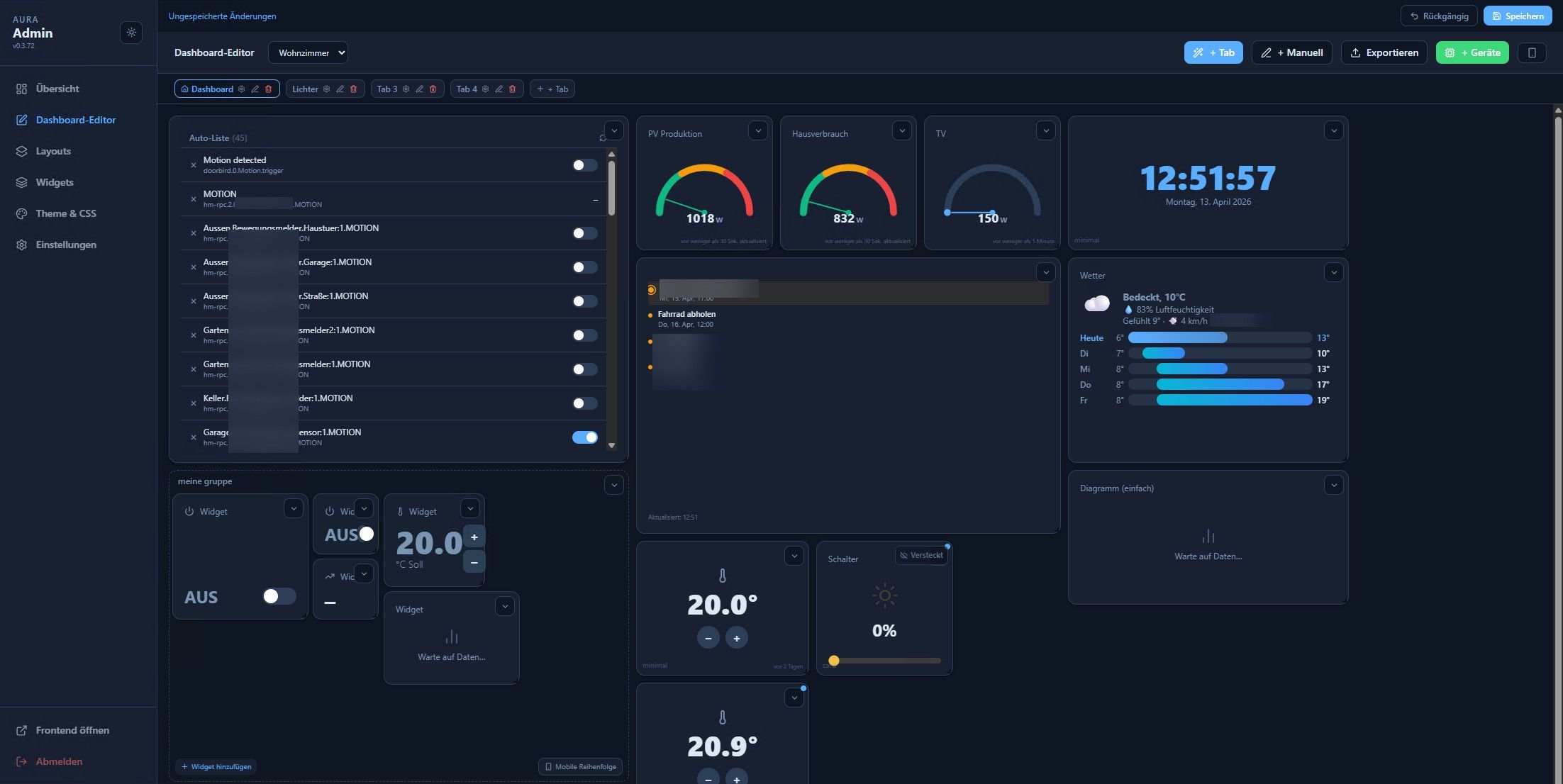

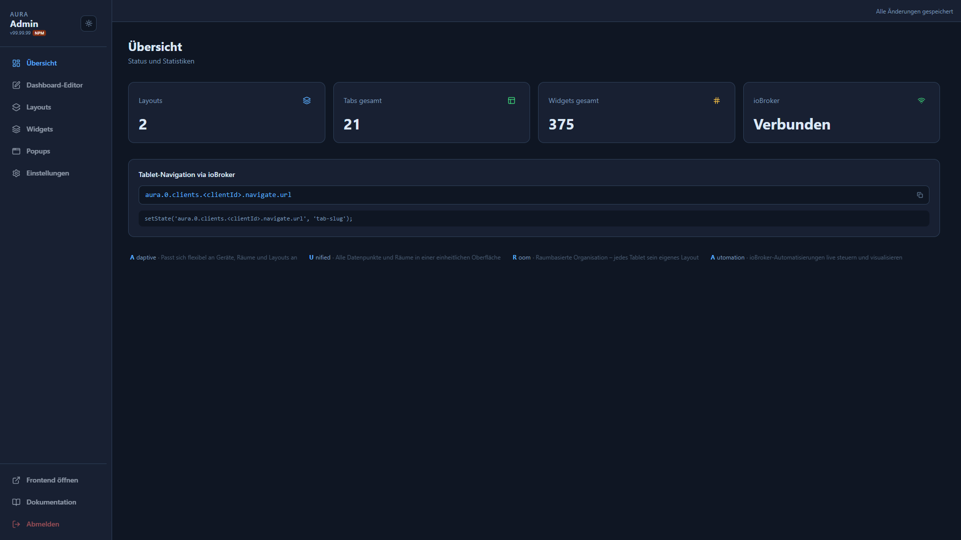

                            Frontend
                            Backend:

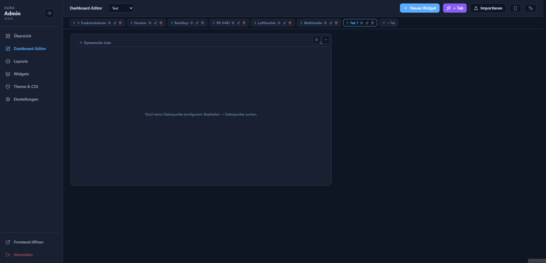

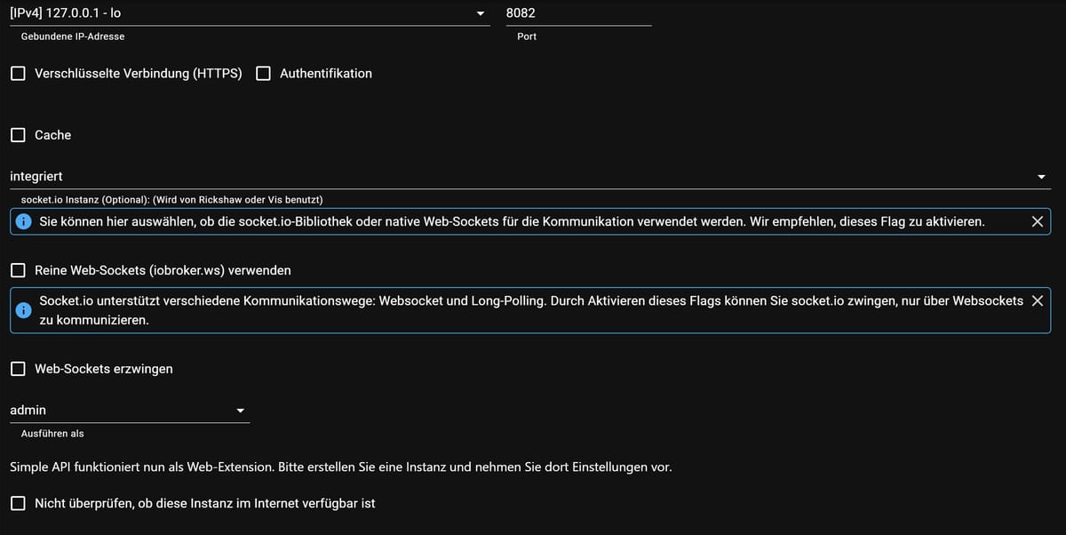

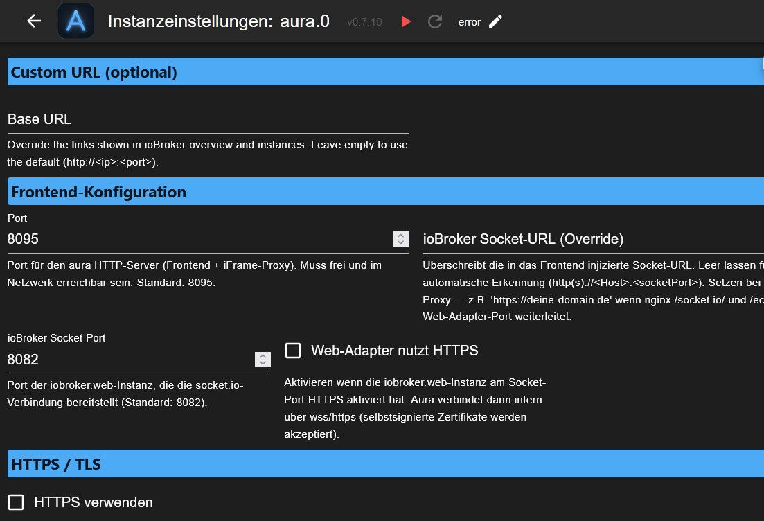

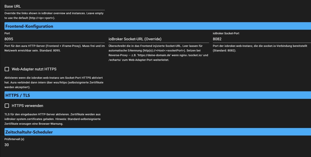

                            @dering
                            So, mal getestet.
                            Installation ok, Admin gestartet.
                            Leider werden keine Geräte geladen. Weder Automatisch noch manuel-
                            Plattform: Windows
                            RAM: 15.9 GB
                            Node.js: v22.22.2
                            NPM: 10.9.7
                            Admin: 7.8.20
                            JS: 7.1.1
                            EDIT:
                            Denke mal weil IOB auf
                            http://localhost:8082/aura/#/admin
                            läuft.
                            IOB ist auch nicht verbunden.
                            EDIT:
                            Erledigt, Socketio auf 8084 gestellt und es läuft.

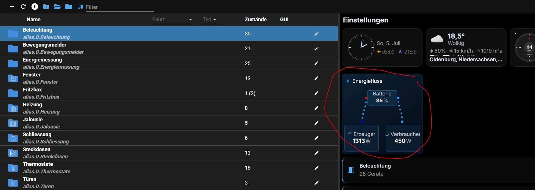

                                    flkontaktF Offline
                                    flkontaktF Offline
                                    flkontakt
                                    @dering sagte:
                                    ich möchte euch heute mein neues Projekt vorstellen: Aura – ein modernes Visualisierungs-Dashboard für ioBroker.
                                    Warum ein neues Dashboard?
                                    Auch auf die Gefahr hin, dass ich mich hier blamiere: Adapter ist installiert, die ersten Widgets angelegt, alles wunderbar. Zugriff aber nur per PC, auf Handy oder Tablet kommt die Meldung "Getrennt" im Dashboard. Was mache ich falsch? Danke!
                                    P.S.: sieht schon mit den ersten Ergebnissen gut aus, freue mich auf eine hoffentliche Weiterentwicklung!
                                    Mod-Edit: Vollzitat gekürzt
