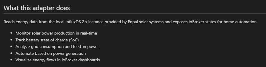

    Funktion dieses Adapters:
    Er liest Echtzeit-Energiedaten aus der lokalen InfluxDB 2.x-Instanz von Enpal Solar Systems und stellt ioBroker-Status für die Hausautomation bereit:
    • Überwachung der Solarstromproduktion in Echtzeit
    • Verfolgung des Batterieladezustands (SoC)
    • Analyse des Netzstromverbrauchs und der Einspeisung
    • Automatisierung basierend auf der Stromerzeugung
    • Visualisierung von Energieflüssen in ioBroker-Dashboards

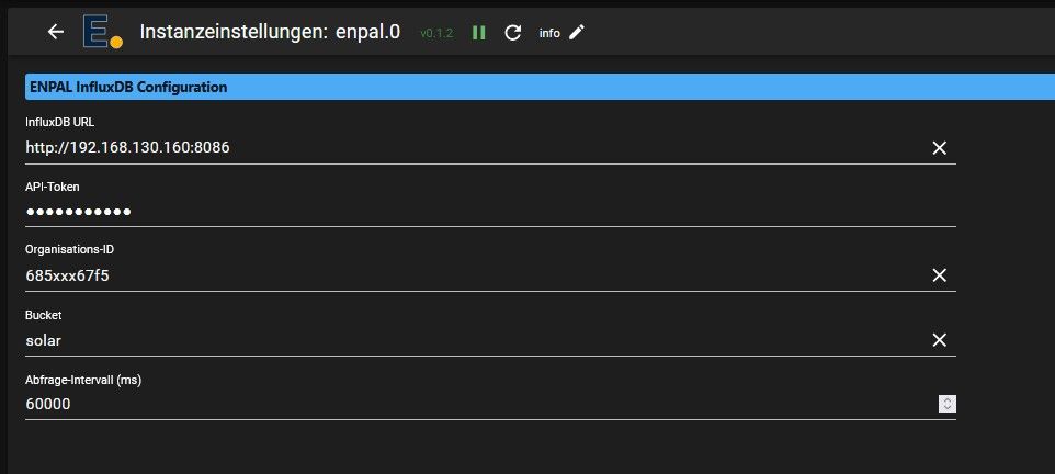

    Config:

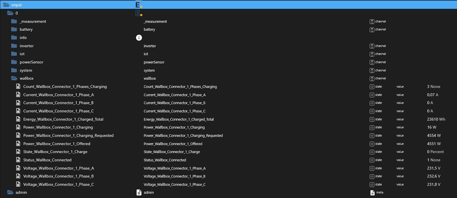

    Datenpunktstruktur:

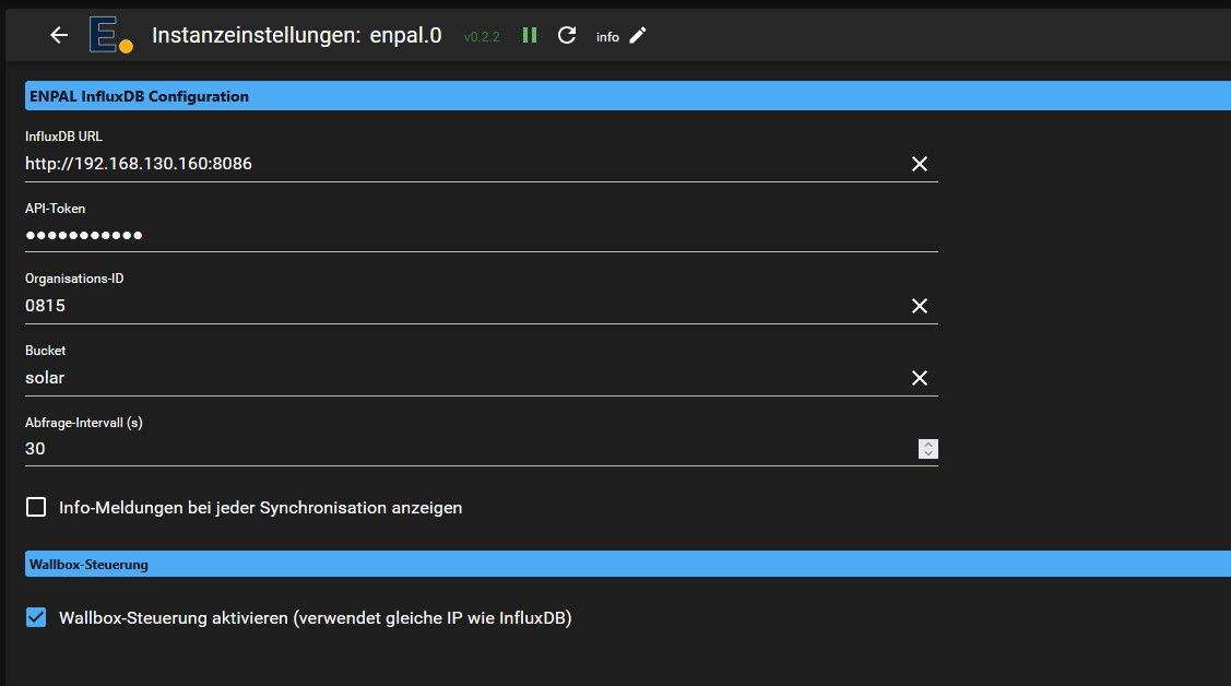

                  Vielen Dank!! Ich konnte mich erfolgreich verbinden mit folgenden Zugangsdaten:
                  Ich habe damals in der Mail von Enpal einen Viewer-Account und die API-Token erhalten.
                  Mit dem Viewer-Account kann ich keinen weitern API-Token erstellen. Der API-Token aus der E-Mail von damals hat aber funktioniert.
                  Organisations-ID = enpal
                  Bucket = solar
                  Ich werde jetzt meine Views umstellen und mein RED-Node-Script abschalten!
                  Danke!!

                          Leider bekomme ich keinen Zugriff auf die Datenbank. Ist schon lange her, dass ich meinen Zugriff zuletzt konfiguriert habe. Ich habe auch schon öfter geänderte Daten von Enpal bekommen, sodass ich nicht sicher bin, welches die aktuellen sind.
                          Frage: ich habe mir eine ID aufgeschrieben und eine Organisation ID. Welche wird gebraucht ?
                          InfluxDB query failed: InfluxDB HTTP error 401: {"code":"unauthorized","message":"unauthorized access"}

                            Ich antworte mir mal selber: so bekommt man die Orgniasations ID: http://localhost:8086 in den Browser eingeben und der Wert nach /orgs/ in der URL ist die individuelle ID.
                            Ein paar alte Token habe ich auch ausprobiert und letztlich den richtigen gefunden.
                            Also alles gut: Problem gelöst.

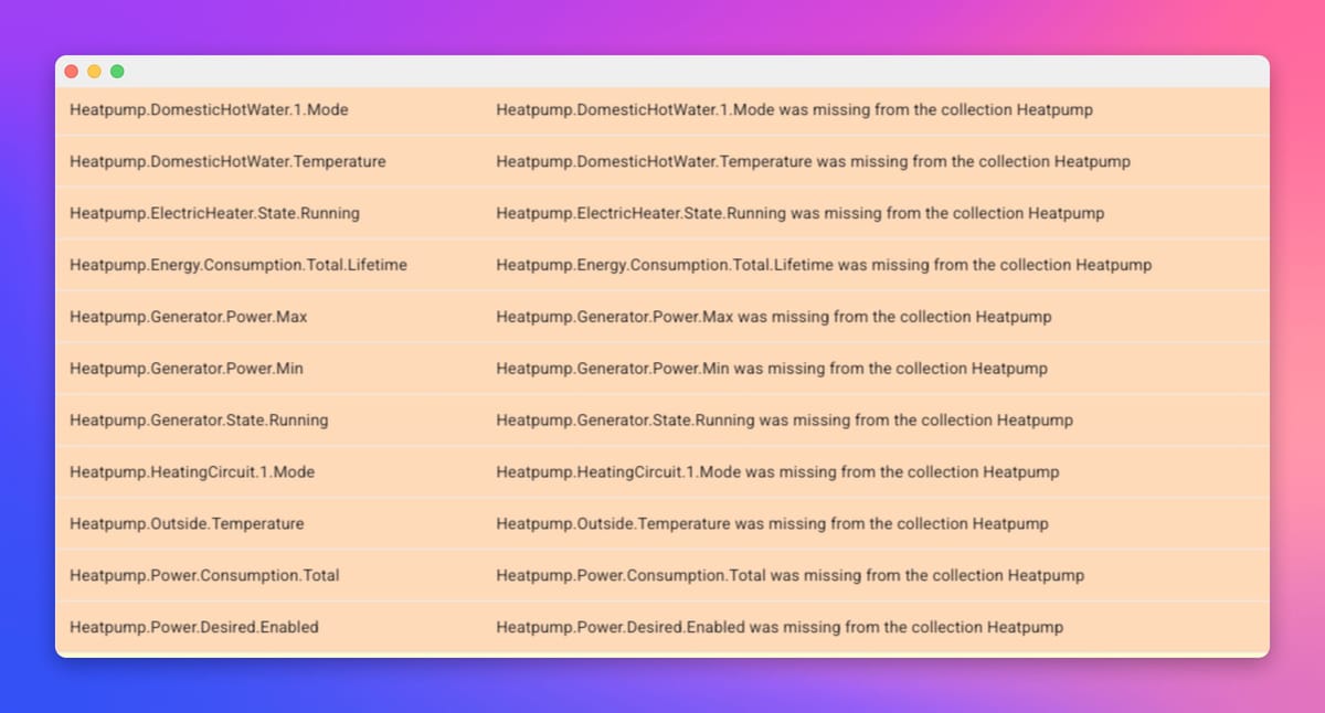

                            Zur Wärmepumpe: Die ist zwar schon mit dem Parameter "Heatpump.Local.ConnectionState -> Discovered " erkannt worden, aber die Datenpunkte sind noch leer. Ich vermute, dass ich erst bei Enpal deswegen vorstellig werden muss.
                              Info: Das sind die Datenpunkte, die du in deinem Adapter zur Wärmepumpe erwarten kannst

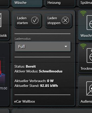

                                Mit Steuern muss ich mich spätestens Richtung Winter beschäftigen. Würde gern die Wallbox steuern können (zur günstigsten Uhrzeit laden). Für HomeAssistent gibts da wohl etwas. Für iobroker habe ich leider nichts gefunden

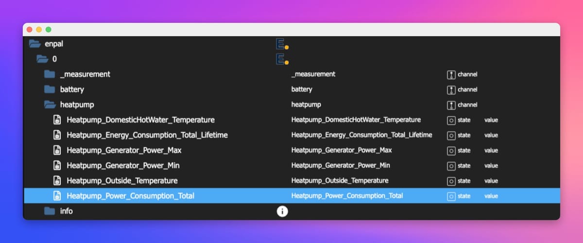

                                      Der Enpal Support hat zu einem Reconnect der Wärmepumpen-Connect Box (WLAN, LAN, EEBus) geraten.
                                      Danach erschien die Wärmepumpe dann auch in der InfluxDB.
                                      Natürlich auch in dem Adapter. Also alles wie erwartet.
                                      Großes Dankeschön an @skvarel
                                      Hier mal die Datenpunkte der Headpump:
