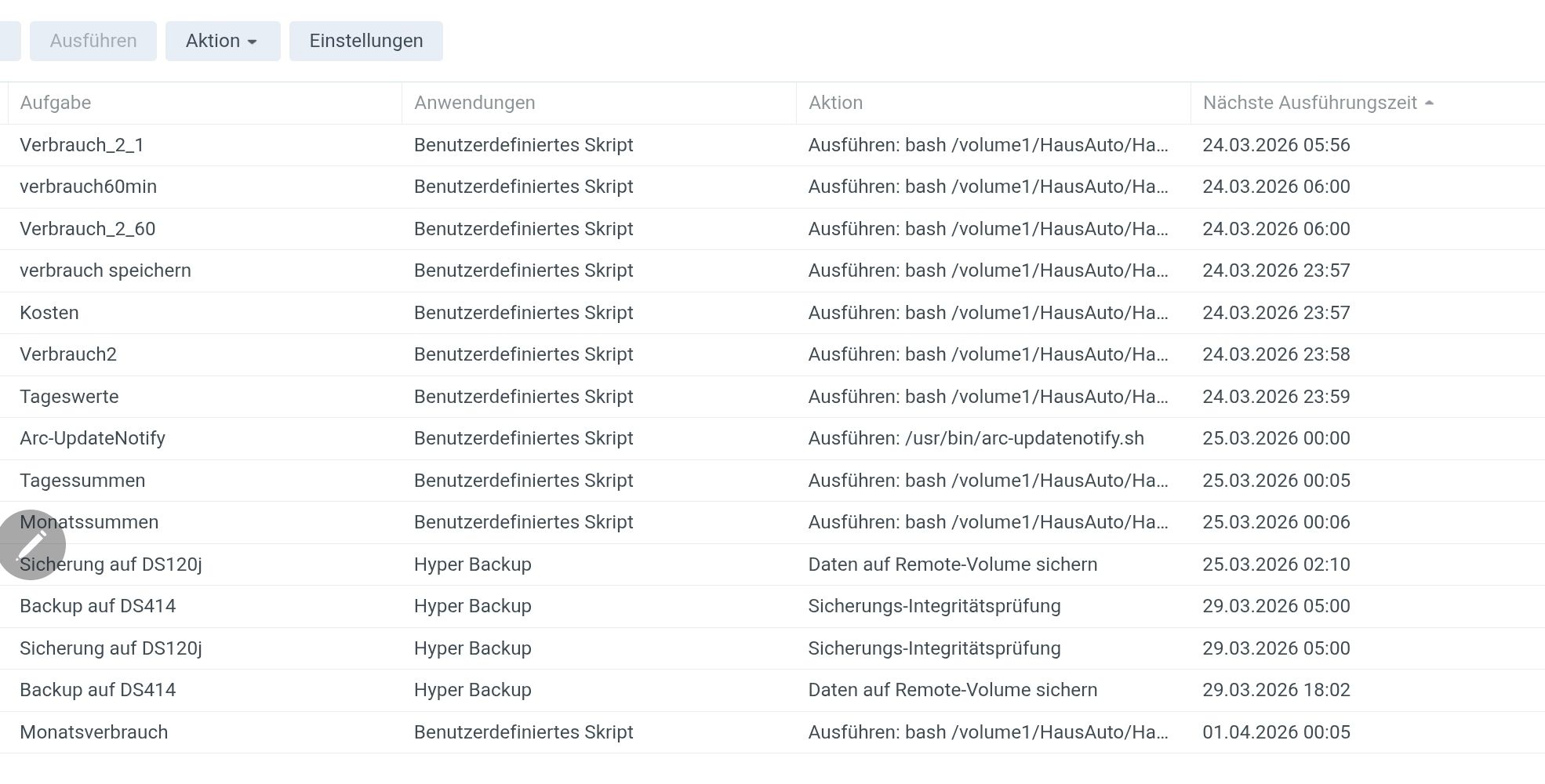

  • P peterfido
    Ich nutze für sowas auf der Synology den Aufgabenplaner. Da werden regelmäßig Skripte ausgeführt, die die Daten wegschreiben. Evtl. hat QNAP auch sowas.

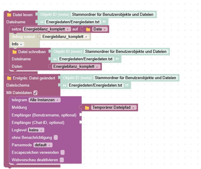

                    B Offline
                    B Offline
                    Bert 0
                    @OliverIO
                    Dank Haus-Automatisierung @haus-automatisierung 👍habe ich eine Lösung gefunden, wo ich mir mit telegram die Daten zusenden kann.
                    Mir wird die Datei an den Telegram Adapter gesendet und diese kann ich mir dann auf Handy oder Rechner anschauen.
                    Danke für Eure Hilfe.
                    Bert

                      haus-automatisierungH Offline
                      @Bert-0 Ich sehe schon, es fehlt noch ein Baustein, um eine temporäre Datei aus gelesenen Daten zu erstellen, um einen Pfad für Telegram und co zu haben (so wie im httpGet-Baustein).
