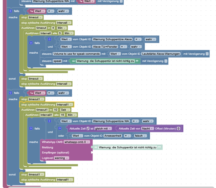

    @Fibricus sagte in Host per Skript neu starten???:
    Dir fehlt eine Absicherung:
    Vor dem Ausführen timeout muss ein stop timeout
    Vor dem Ausführen intervall muss ein stop zyklischen Ausführung interval
    Rein als Sicherung, damit der Timeout und/oder das Intervall nicht doppelt gestartet werden.
    Wenn du akzeptierst das die erste Meldung auch nach 5 minuten kommt, nicht nach 9, dann kannst du auf den 'timeout' auch verzichten.
    Das gleiche gilt für den 2. Fall - auch da hast du schlecht abgesicherte Timeouts / intervalle.
    Du solltest Dir angewöhnen immer direkt vor einem Ausführen ... ein stop ... zu setzen. Dann passiert das nicht.
    A.

    @Asgothian sagte in Host per Skript neu starten???:
    Vor dem 'ausführen timeout' muss ein 'stop timeout'
    Vor dem 'ausführen intervall' muss ein 'stop interval'
    A.
    OK, das wusste ich nicht und habe das auch noch nie gehört.
    Aber: sehr plausiebel!
    DANKE!
    Das werde ich später mal einbauen und testen.
    Ob es funktioniert kann ich leider erst in einigen Tagen / Wochen berichten.

        So: Ich habe das mit dem STOP vor dem Ausführen getestet.
        Das Ergebnis war noch schlimmer: in gefühlt unregelmäßigen Abständen von zum Teil nur wenigen Sekunden bekam ich die Warnung in Dauerschleife.
        Auch das Skript zu stoppen hat nichts geändert, erst der Neustart des IOB...
        Nun möchte ich doch den Neustart als Sprachbefehl, zumindest bis ich weiß warum sich der IOB so komisch verhält...

                    @Fibricus
                    Du benötigst kein Notaus, du benötigst ein sauber geschriebenes Skript.

                    @Thomas-Braun sagte in Host per Skript neu starten???:
                    @Fibricus
                    Ja! Da gebe ich Dir 100% Recht.
                    Mein Skript ist oben. Findest Du den Fehler?
                    Dann würde es mich sehr freuen und ich ändere das sofort.
                    Ich leider finde ich den Fehler nicht...
                    Das Skript läuft ja auch manschmal viele, viele Wochen sauber. Und dann spinnt es.
                    Diese Skript habe ich in der Form je einmal für Haustür, Balkontür und Schuppentür...
                    Die Sensoren arbeiten. Das sehe ich ja im Objekt-Baum und in der App...
                    Ich verstehe es halt nicht mehr - also brauche ich (zumindest bis der Fehler gefunden ist) einen Notaus um Alexa ruhig zu stellen.

                      • F Fibricus
                        ...oder als Screenshot (finde ich übersichtlicher):
                            Zeig bitte das modifizierte Skript
                              A.
                              A.
                              Gerne:
                              Ich habe eben nur Stop vor dem Ausführen eingefügt...

                                Dieses Skript erklärt das Verhalten nicht - kannst du bitte mal zeigen wo genau du dieses Skript angelegt hast - insbesondere ob das Skript als Globales Skript definiert ist ?
