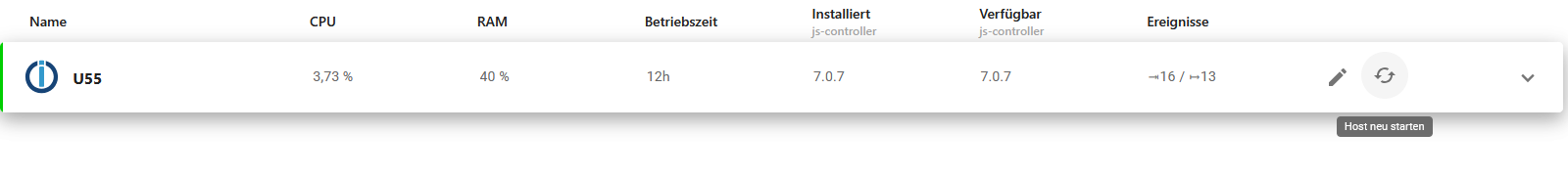

    Hallo zusammen!
    Gibt es eine Möglichkeit, dass ich den Host per Skript neu starte.
    Ich habe leider nicht immer einen PC zu Hause und ich würde gerne das System neustarten können, z.B. per Sprachbefehlt über die Alexa.
    Geht das?
    Gruß und Dank
    Tobias

        @MartinP sagte in Host per Skript neu starten???:
        Im blockly Script selber kann man auch einen "exec" Block nutzen
        Wie geht das?
        Ich möchte gerne per Blockly (das verstehe ich halbwegs) diesen Neustart durchführen:a97cbb88-fcb5-4174-8975-de26a0cc4b75-grafik.png
        Wenn ich den Block richtig verstehe, dann führt der Befehle aus, die ich sonst in die Konsole getippt hätte, richtig?
        Müsste ich dann "iob start" als Befehl da einsetzten oder verstehe ich das gerade komplett falsch?

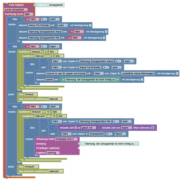

                    Das habe ich seit Wochen versucht.
                    Im Objektbaum ist z.B. die Tür zu und trotzdem kommt die Warnung.
                    Selbst wenn ich die Skribte stoppe kommt die Warnung.
                    Auch ein Neustart des Skript stoppt es nicht.
                    Das was mich wahnsinnig macht ist die Tatsache, dass es wochenlang funktioniert und dann plötzlich "erhängt" es sich.
                    Der Neustart von IOB schafft sofort Abhilfe...

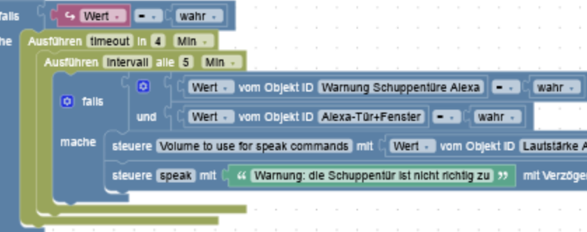

                        @Fibricus sagte in Host per Skript neu starten???:
                        das Skript agiert noch, obwohl es ausgeschaltet ist.
                        Das liegt vermutlich daran, dass Timer mehrfach gestartet werden. So entsteht eine Kaskade die nicht nur den Rechner immer weiter ausbremst, sondern auch immer wieder das selbe passiert.
                        Schau mal in deinen Skripten ob du Timer, bevor sie starten, auch abbrichst. Dann sollte das nicht mehr passieren.

                          @Dr.-Bakterius sagte in Host per Skript neu starten???:
                          Uhhh - das könnte sein!
                          Das ist das Script (als Export):

                          Vielleich kannst Du ja mal drüber schauen.
                          Ich bin eher Anfänger beim Programmieren und wunderte mich manchmal.
                          Daher könnte das wirklich das Problem sein.
                          Und meine Lösung war eben der Neustart alle paar Wochen mal- nicht schön, aber funktioniert...
                          • F Offline
                            F Offline
                            Fibricus
                            ...oder als Screenshot (finde ich übersichtlicher):

                              • F Fibricus
                                Samson71S Offline
                                Samson71S Offline
                                Samson71
                                Global Moderator
                                @Fibricus
                                Ich bin kein Blockly-Experte, aber Du triggerst auf "aktualisiert". Wäre vermutlich besser, wenn Du auf Änderung prüfst bzw. offen und dann mit einem Timer arbeitest. Auch dabei kann man sich aber ein Bein stellen wie @dr.-bakterius oben schon bemerkt hat.
                                Markus
                                Bitte beachten:
                                F 1 Antwort Letzte Antwort

                                  AsgothianA Offline
                                  AsgothianA Offline
                                  Asgothian
                                  Dir fehlt eine Absicherung:
                                  Vor dem Ausführen timeout muss ein stop timeout
                                  Vor dem Ausführen intervall muss ein stop zyklischen Ausführung interval
                                  Rein als Sicherung, damit der Timeout und/oder das Intervall nicht doppelt gestartet werden.
                                  Wenn du akzeptierst das die erste Meldung auch nach 5 minuten kommt, nicht nach 9, dann kannst du auf den 'timeout' auch verzichten.
                                  Das gleiche gilt für den 2. Fall - auch da hast du schlecht abgesicherte Timeouts / intervalle.
                                  Du solltest Dir angewöhnen immer direkt vor einem Ausführen ... ein stop ... zu setzen. Dann passiert das nicht.
                                  A.
                                  Samson71S AsgothianA F 3 Antworten Letzte Antwort
                                    A.

                                        @Fibricus
                                        F Offline
                                        F Offline
                                        Fibricus
                                        @Samson71 sagte in Host per Skript neu starten???:
                                        @Fibricus
                                        Hatte beide probiert - ändert nichts...
                                        • AsgothianA Asgothian
                                          A.
