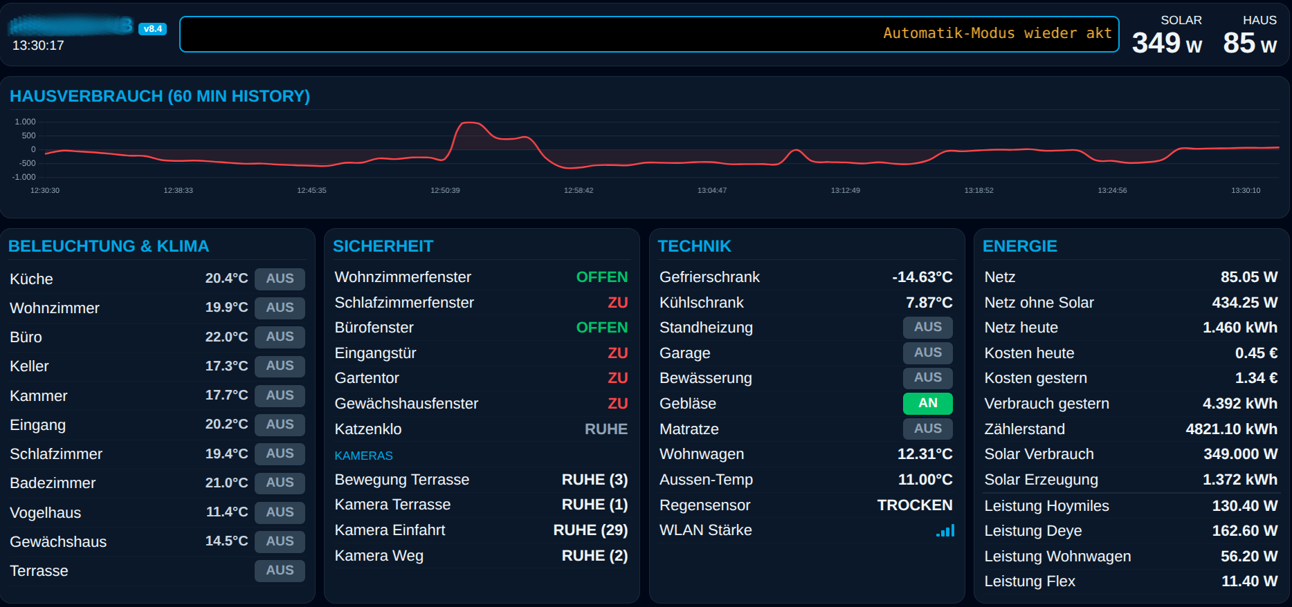

    man schnappt sich einen esp8266 und packt da einfach mal mit arduino ein paar Zeilen Code drauf^^
    Natürlich alles in Echtzeit und mit Highlighting-Effekt und oben einem Scrolltext.
    Das ist nur eine Spielerei ohne einen vernünftigen Sinn dahinter :-)

            Ich sollte langsam aufhören rumzuspielen :-)
            Ergänzungen:
            Wlan Stärke des ESP, Liniendiagramm mit infuxdb Anbindung der letzten 60 Minuten des Stromverbrauches, Ein paar Einheiten gerade gerückt...
            Und nein, das Ganze macht noch immer keinen Sinn. Ich mache es nur, weil ich es kann, sonst aus keinem anderen Grund, und ja, ich habe eine Vis hier, die vollkomen ausreichend ist.

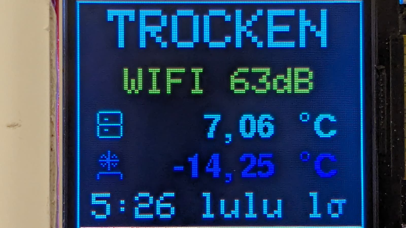

                Das Display scheint auch noch offen zu sein. Ich habe letztens ein Lenovo Yoga Tablet mit Android 4.4 reaktiviert. Da VIS nicht läuft, lasse ich mit dem Fully-Kiosk Browser 1.44 eine Seite anzeigen, welche über Node-Red mit Inhalt gefüllt wird.
                Fully 1.44 gibt es direkt bei Fully. Also nicht auf dubiosen Seiten herunterladen.

                  @peterfido sagte in Wenn einem VIS nichr reicht und man zuviel Zeit hat :-):
                  Nachdem das original Display meiner alten Kühl- Gefriekombi ausgefallen war, habe ich da einen ESP32 eingebaut, der übernimmt jetzt komplett die Temperaturüberwachung- und Steuerung^^
                  Btw. Unten läuft ein Scrolltext/Ticker, deswegen steht da nur die Hälfte :p

                      @joergeli sagte in Wenn einem VIS nichr reicht und man zuviel Zeit hat :-):
                      .. und wie hast Du es technisch realisiert ?
                      Vermutung: Daten werden via MQTT an den ESP geschickt, dann noch einen Web-Server auf dem ESP installiert, et voila - oder?
                      Nicht ganz. Ich lasse den ESP mittels Javascriopt die Daten aller Datenpunkte beim ioBroker mittels Simple-API abfragen, für das Liniendiagramm fragt der Browser direkt bei der influx die Daten ab und bastelt daraus das Diagramm, damit der kleine ESP nicht die Hufe streckt. Mein Browser macht die ganze "Arbeit", der ESP ruht sich aus und ich brauche kein mqtt.
                      Dadurch bleibt das Ganze extrem schnell und stabil, und der ESP wird nicht überlastet, weil die ganze Arbeit der Browser macht, und dem ist es ziemlich egal ist, wieviele Daten in der Influx liegen.
