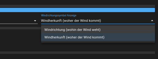

          Erledigt, jetzt kann man es sich aussuchen.
          nur noch die Übersetzungen für die andren Sprachen hinzufügen und das ist auch erledigt.
          Edit: Kommt dann mit der nächsten Version
          Grüße H5N1

                  Neue Version 2.4.0 veröffentlicht.
                  Changelog:
                  • Mondphasenberechnung für korrekte Phasen-zuordnung angepasst
                  • Aktualisierung von Abhängigkeiten
                  • Option zur Auswahl zwischen Windrichtungs- (Ziel) und Windursprungssymbolen (Quelle) im Adminbereich hinzugefügt
                  • Neue Unterordnerstruktur für alternative Windsymbole (direct_2).

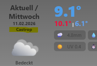

                          @H5N1 sagte in Test Adapter open-meteo-weather v2.4.x GitHub/Latest:
                          Homoran) Standortnamen hinzugefügt beim erstellen des Datenpunktes
                          Der wäre natürlich auch sinnvoll anzuzeigen.
                          Spätestens wenn man zwei oder mehr Standorte gleichzeitig darstellt
                          michihorn
                          schrieb zuletzt editiert von michihorn
                          #192
                          @Homoran sagte in Test Adapter open-meteo-weather v2.4.x GitHub/Latest:
                          Such mal nach...
                              <div class="w-container">
                                  <div class="w-header">
                                      <div style="text-align: center;">
                                          <div style="font-size: ${fontSizeCurrentLabel}; color: #282828; font-weight: bold;">${lang.current} / ${getVal(forecast + '.day0.name_day')}</div>
                                          <div style="font-size: ${fontSizeForecastDay}; color: #282828; font-weight: bold;"> ${getVal(forecast + '.day0.time')}</div>
                          und setze folgende Zeile drunter:
                          <div style="font-size: ${fontSizeForecastDay}; color: #282828; font-weight: bold;"> ${(locationName)}</div>
                          Sieht dann so aus:wetter22.png
                          Gruss Michael
