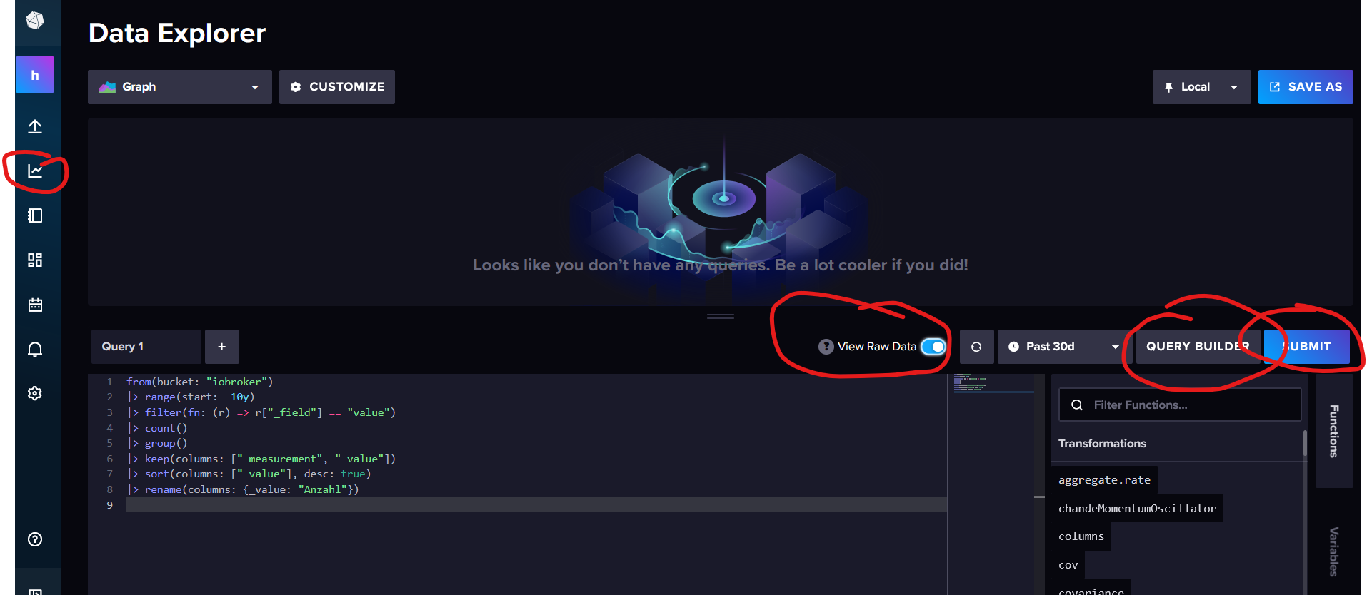

              Mein Vorschlag: Schau erstmal, wo die dicken Brocken herkommen. Dazu könntest du diese Query nutzen, die du mal in der Weboberfläche der InfluxDB ausführst:
              from(bucket: "iobroker")
              |> range(start: 0)
              |> filter(fn: (r) => r["_field"] == "value")
              |> count()
              |> group()
              |> keep(columns: ["_measurement", "_value"])
              |> sort(columns: ["_value"], desc: true)
              |> rename(columns: {_value: "Anzahl"})
              Vielleicht ist da viel Müll drin, den man einfach löschen kann.
