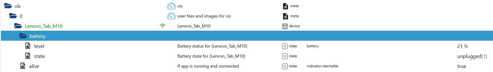

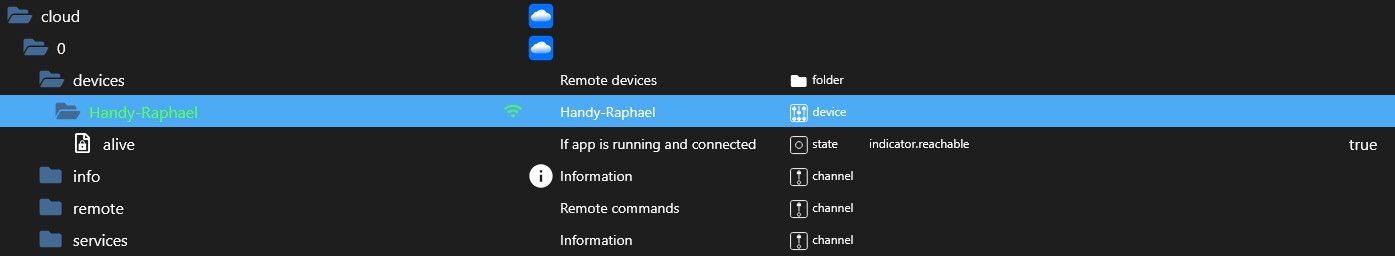

    Bei mir ist das Gerät auch da.
    Aber wie oben erwähnt unter dem "cloud" Adapter.
    Nicht under dem "alten" VIS (1) Adapter wie haselchen schreibt (da ich den gar nicht installiert hab).

    • haselchenH haselchen
      @Homoran
      Kann sein, dass ich wieder was verpasst habe 😁
      Ich habe ihn und ihr solltet den ja auch haben, den VIS Ordner in den Objekten.
      Seit Jahr und Tag nehme ich den DP und lade damit je nach Stand das Tablet.

      @haselchen
      Ja, bei der alten und mittleren vis app war das so.
      Bei der neuen von @bluefox ist das jetzt nicht mehr so.
      Wurde wohl geändert.
      Habe ich aber auch nur durch diesen thread mitbekommen.
      Danke.

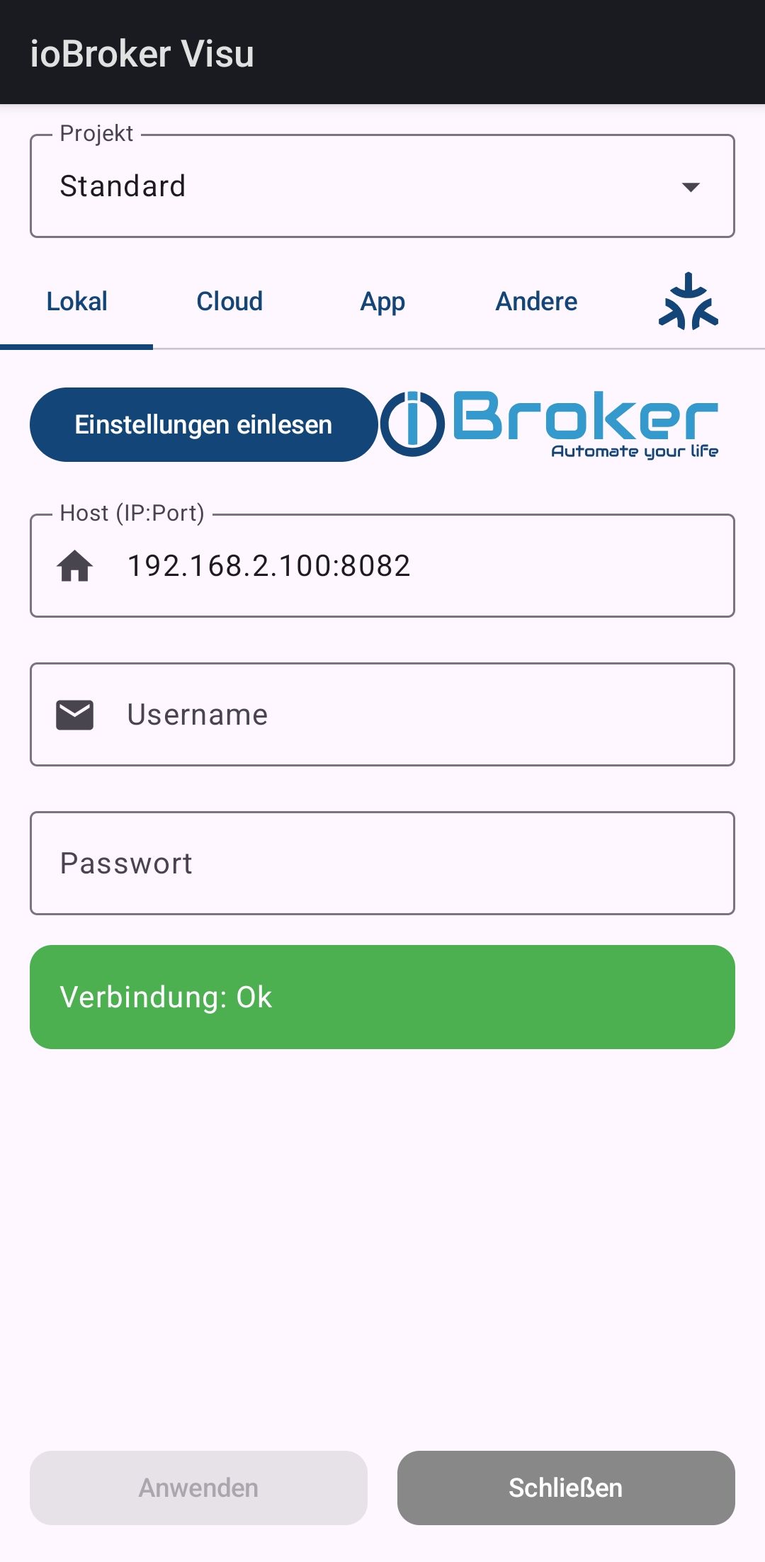

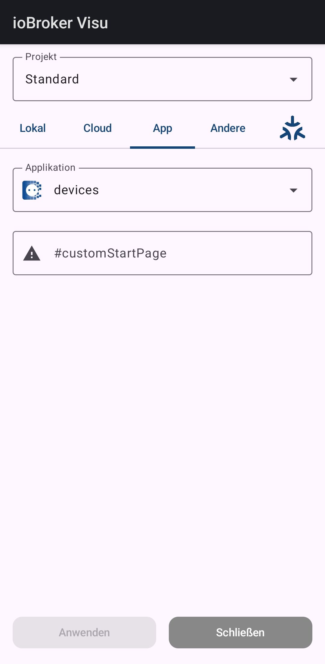

          Daniel81
          #224
          @Feuersturm
          Ich habe mir die App erst gestern auf meinem Samsung S25 Ultra installiert. Zunächst möchte ich sie ausschließlich lokal nutzen, da ich aktuell keinen aktiven Fernzugriff eingerichtet habe.
          Ich füge diesem Beitrag ein paar Bilder meiner Konfiguration in der App bei. Weiter oben habe ich gelesen, dass teilweise der Cloud-Adapter erwähnt wird. Muss dieser zwingend aktiv sein? Bei mir ist der Cloud-Adapter bisher immer deaktiviert gewesen, da ich bei Bedarf per VPN auf mein System zugreife.
          Vielleicht hat noch jemand eine Idee, was ich ausprobieren könnte, um die App zum Laufen zu bringen.
          Vielen Dank für eure Unterstützung!

          • D Daniel81
            @Feuersturm
            Screenshot_20260604_085034_ioBroker Visu.jpg Screenshot_20260604_085056_ioBroker Visu.jpg Screenshot_20260604_091540_ioBroker Visu.jpg

            #225
            @Daniel81
            Wenn die IP richtig ist und du vis und nicht vis2 und dein Projekt main hast dann müsste die app laufen.

              Gib mal statt #customStartPage einen echten #view Namen von dir ein

                @Homoran sagte:
                Das dürfte aber nicht der Grund sein.

                  @Daniel81 Hi, der cloud Adapter muss nicht aktiv sein, wenn du die App lokal oder per VPN nutzt (mache ich genauso).
                  Welche App / Visualisierung möchtest du denn nutzen? Devices oder vis (vis1)? Sind die Seiten von Devices und vis1 bei dir am Rechner/Handy unabhängig von der App aufrufbar?
                  Was passiert denn, wenn du auf Anwenden oder Schließen drückst?
                  D 1 Antwort Letzte Antwort

                    Daniel81
                    #229
                    @Feuersturm
                    Vielen Dank für die Antwort.
                    Ich habe mir die App hauptsächlich installiert, um die Devices zu nutzen. Die VIS verwende ich eigentlich nur auf dem Tablet oder am PC.
                    Ich weiß zwar nicht genau, was ich gemacht habe, aber inzwischen funktioniert die Verbindung. 😄
                    Trotzdem vielen Dank für die Hilfe und die schnelle Rückmeldung!

                      AFAIK muss die cloud mindestens 1x aktiviert sein, damit die Datenpunkte unter cloud.device.etc. angelegt werden.
                      Ob Sie dann abgeschaltet werden kann und die Daten weiter synchronisiert werden müsste @bluefox sagen.
                      Ich hatte hier immer die APK aus dem Thread zum aktualisieren genutzt. Damit hat es nicht funktioniert. Habe die App dann deinstalliert und aus dem Playstore neu installiert.
                      Einmal die Cloudverbindung "zum aktivieren" genutzt, seitdem ausschließlich über VPN oder heimisches WLAN verbunden und die Daten werden ca. alle 15min aktualisiert.
                      Da ich mit VIS-1 unterwegs bin und meine Widgets nicht alle im Stable sind kann ich die App gar nicht über die Cloud nutzen.
                      Standortdaten, Batterie etc. werden unter cloud.0. abgelegt. Unter VIS.0. mit nur das alive auf true gesetzt.

                        #231
                        @bommel_030 sagte:
                        Das hab ich gestern auch noch festgestellt.
                        Ich hatte die Cloud schon ewig nicht mehr an.

                          #232
                          @Homoran
                          Das würde erklären, warum es bei mir auf einmal funktioniert hat. Der Cloud-Adapter war zuvor immer deaktiviert. Nachdem ich ihn eingeschaltet hatte, funktionierte die Verbindung plötzlich.
                          Inzwischen habe ich den Cloud-Adapter wieder deaktiviert und, wie von euch beschrieben, läuft die App nun trotzdem ohne Probleme weiter.
                          Vielen Dank für den Hinweis!
