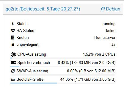

    @SaiBot1981 das motioneye ein resourcenfresser ist, ist bekannt. wird auch seit jahren nicht mehr betreut.
    hab mich auch lange gewehrt, bin aber doch vor einiger zeit auf go2rtc umgestiegen.
    meinen proxmox server freuts. cpu last um ca. 50% weniger.

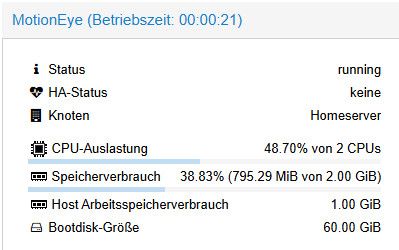

      @SaiBot1981 ja, gab mal eine initiative, aber da tat sich auch länger nichts.
      zum thema leistung:
      9 cams
      grad nochmal motion VM gestartet
      das geht teilweise auf 80% rauf.
      ok, das eine ist LXC, das andere VM, der unterschied bei CPU ist tropsdem heftig.
      @Jey-Cee sagte:
      als iFrame
      ich hab keine gesamtübersicht bei mir in iQontrol, max 3 auf einer seite. außerdem nicht als iframe.
      einfach http://
      außerdem hatte ich mit motion 3-4 sec versatz, mit go2 nicht mal 1 sec
      gruß vom Woody
        zum thema leistung:
        9 cams
        @Jey-Cee sagte:
        als iFrame
        einfach http://
        haselchenH Offline
        haselchenH Offline
        haselchen
        #183
        @jey-cee
        Da muss ich @da_woody zustimmen.
        MotionEye war vor einiger Zeit auch mein Favorit .
        Weil es nicht viel Konkurrenz damals gab , hab ich mich auch mit den 3-6 Sekunden Versatz zufriedengeben.
        Mit der Umstellung auf Go2rtc hab ich dann aber alles richtig gemacht .
        Keinen Versatz und 9 Kameras laufen gleichzeitig.
