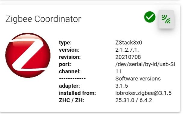

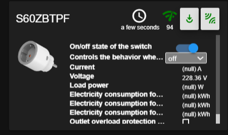

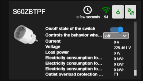

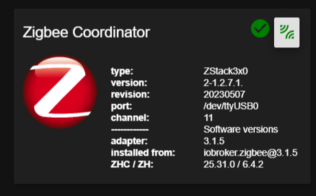

    Ich habe den IOBroker (auf Raspi 4), Zigbee Adapter installiert, ConBee II Stick.
    Daß das System überall aktuell ist Stand Nov. 25) versteht sich natürlich.
    Der Sonoff Zigbee Smart Plug S60ZBTPF wird vom Zigbee Adapter (über das ConBee II Gateway ) erkannt.
    In der Zigbee Adapter PlugIn Darstellung läßt sich der Plug auch ein/ausschalten. Alle sonstigen Werte (Leistung, Verbrauch usw.) sind auf NULL. Auch wenn große Verbraucher über den Smart Plug angeschlossen sind, bleiben alle Werte auf NULL..
    Auch in der IOBroker Objektliste des Zigbee Adapters sind die Energie Messobjekte vorhanden, aber die Werte sind dort ebenfalls auf NULL..
    Ich möchte kein Sonoff Zigbee Gateway Stick erwerben, weil ich diverse Zigbee Geräte unterschiedlicher Hersteller einbinden möchte.
    Gibt es Ideen, weshalb die Energiewerte nicht angezeigt werden ?

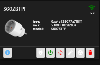

              AsgothianA Offline
              AsgothianA Offline
              Asgothian
              @twebbs sagte in Zigebee Adapter zeigt bei Sonos Smart keine Energiewerte:
              Das hat nix miteinander zu tun. Der Standard 'SONOFF Usb Stick arbeitet genau so mit dem Zigbee Adapter wie der Conbee.
              Aber: Du musst ggf. die Steckdose neu konfigurieren. Dazu Kachel umdrehen und das 'reconfigure' icon benutzen.
              A.

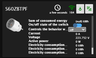

                mctom
                @twebbs Hast du eine Lösung für dein Problem gefunden.
                Ich habe die gleichen Geräte auch bei mir eingebunden, aber sie zeigen keine Verbrauchswerte.
                Wen ich sie Versuche zu reconfigurieren erhalte ich die folgende Meldung:
                0xa4c1380733cdffff S60ZBTPF Failed to configure. --> Cluster with name 'customClusterEwelink' does not exist
                Es gibt auch kein neues Firmware Update.

                  @mctom sagte in Zigbee Adapter zeigt bei Sonoff Plug keine Energiewerte:
                  Zeig mal bitte die Info Kachel deiner Steckdose. Und welche Adapter-Version du benutzt.
                  A.
                    mctom
                    @asgothian: Danke für deine Hilfe. Hier die Infos.
                    Meine Adapter Version ist 3.3.0
                    Hier die beiden Screens:
                    Als ich den Screenshot aufgenommen habe war ein laufender Staubsauger angeschlossen.
                    Reconfig habe ich schon durchgeführt und ein Firmware Update liegt nicht an.
                    Auch wenn ich trigger device querry drücke kommen keine Infos,
                    • AsgothianA Asgothian

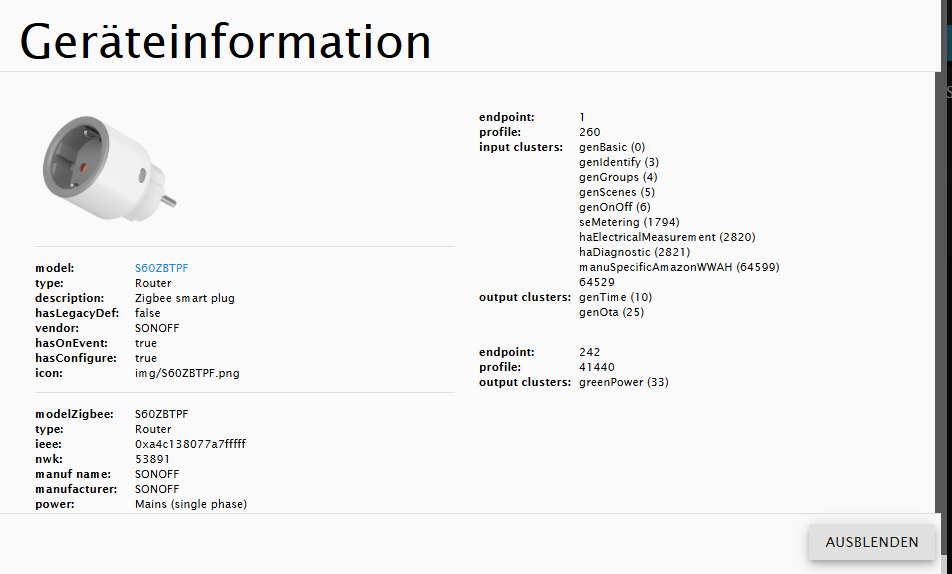

                      @Asgothian sagte in Zigbee Adapter zeigt bei Sonoff Plug keine Energiewerte:
                      die Info
                      @mctom
                      was zeigt das (i)?
                        mctom
                        Hier die Infos hinter dem (i),

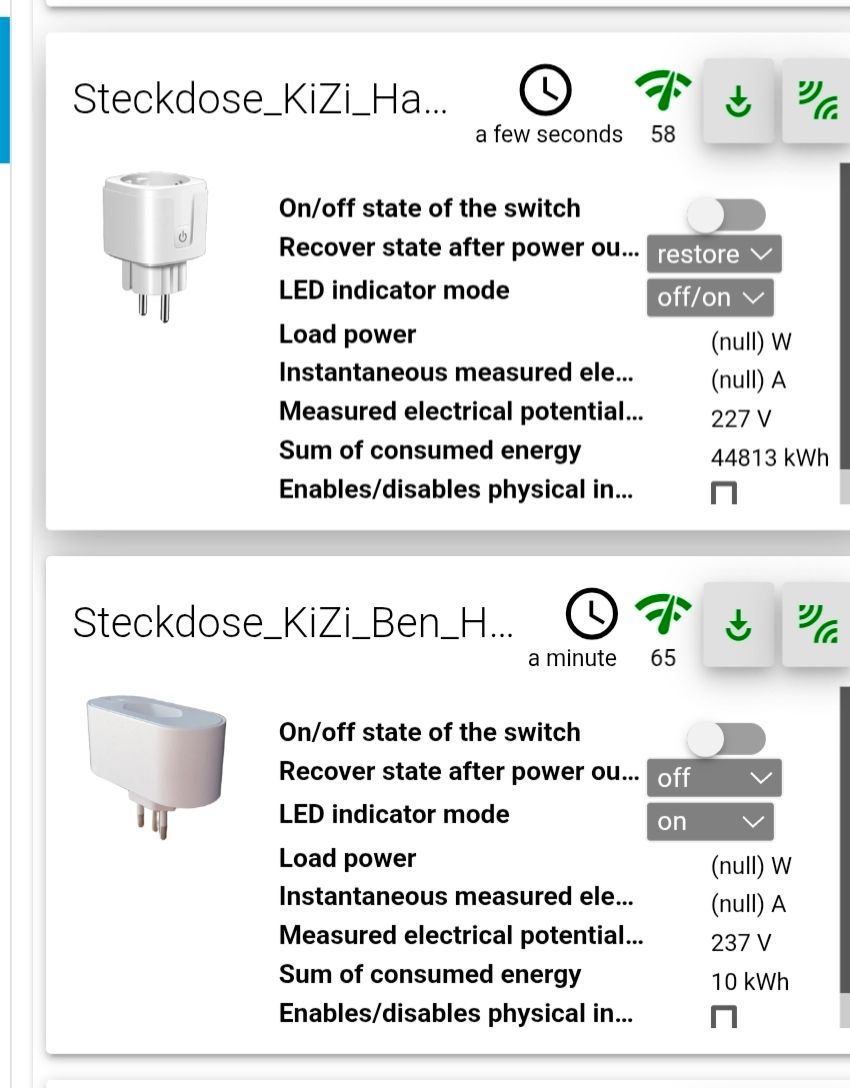

                                Das gleiche Problem hatte ich auch, vermute aber das es vielleicht an einer "noch älteren" ZHC Version des Adapters liegt.
                                Github Issue sind auch einige beim Zigbee2mqtt zu finden.
                                Im Zuge dessen habe ich dies unter anderem als Anlass genommen um auf Zigbee2mqtt umzustellen. Damit funktioniert es einwandfrei.
                                Heißt jetzt aber nicht, dass du deswegen auch umstellen musst ;)

                                  • T twebbs

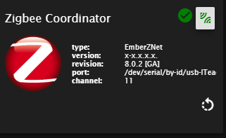

                                        Bitte die Kachel vom Koordinator posten. Ich muss wissen was da genau auf deinem System ist.
                                        Zusätzlich bitte den Plug in 'debug' Schalten (kachel umdrehen, bug icon anclicken so das es grün wird). Abwarten und dann auf dem Debug tab nachschauen was es an Nachrichten vom Gerät an den Adapter gegeben hat. Insbesondere interessant sind Nachrichten die roten Text beinhalten.
                                        Details zum Debug Tab findest Du im übrigen hier:
                                        https://github.com/ioBroker/ioBroker.zigbee/wiki/Device-messaging-debug
                                        A.

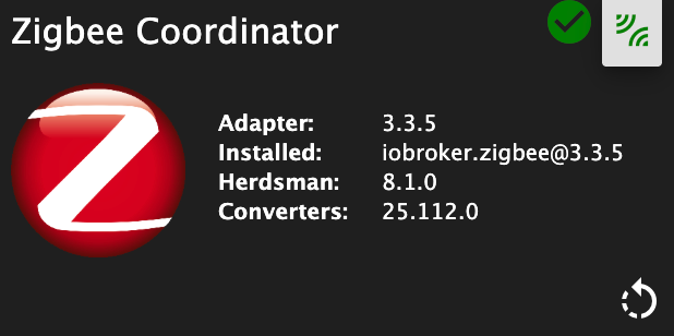

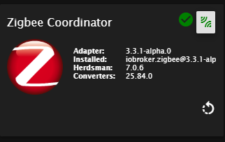

                                          mctom
                                          @asgothian : Dank für deine Hilfe.
                                          Hier beide Seiten der Koordinator Kachel:
                                          Ist es normal, dass einmal bei Version x-x.x.x.x. steht ?
                                          Hier ein Beispiel ein Debug wo etwas rot ist:

                                          Sind das die richtigen Infos ?
