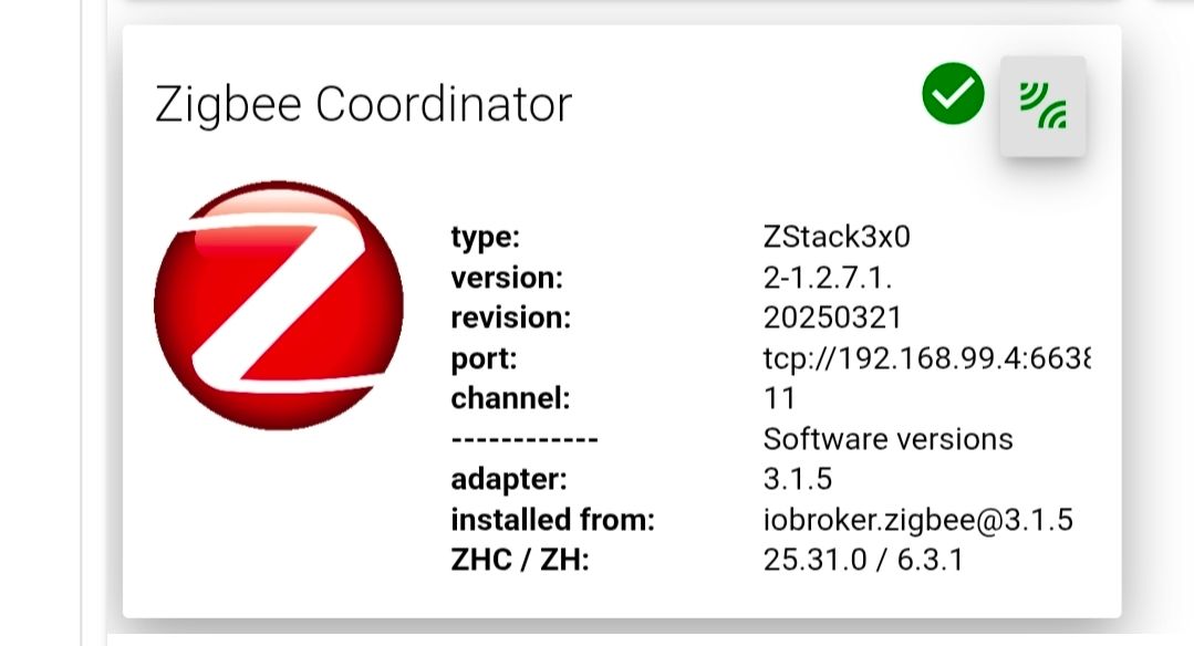

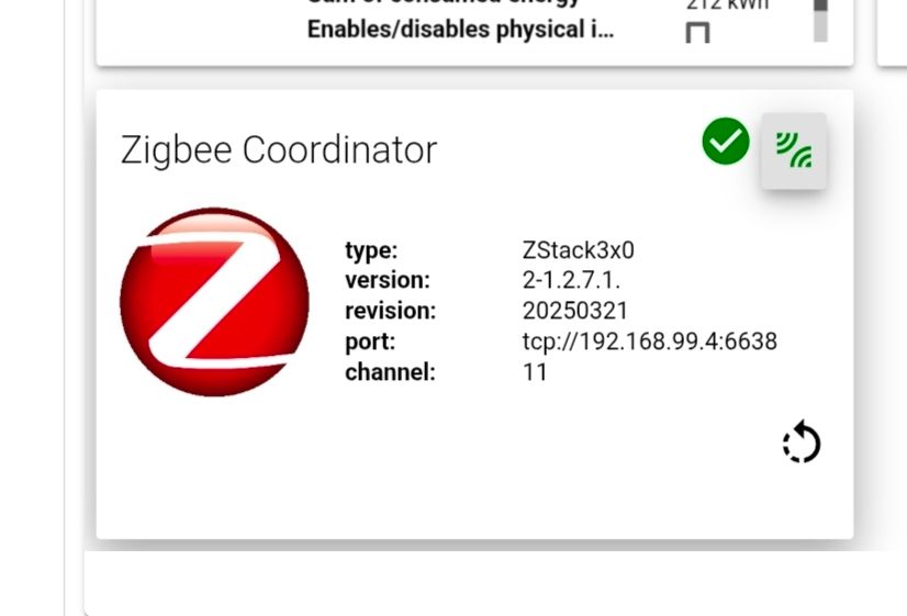

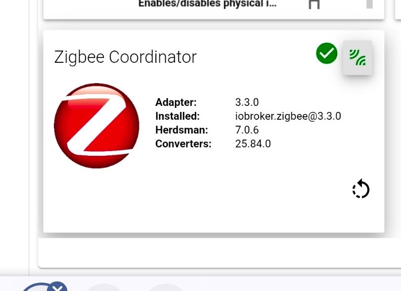

                        mctom
                        @asgothian : Dank für deine Hilfe.
                        Hier beide Seiten der Koordinator Kachel:
                        Ist es normal, dass einmal bei Version x-x.x.x.x. steht ?

                        • AsgothianA Offline
                          AsgothianA Offline
                          Asgothian
                          #21
                          Bedingt - ja.
                          Interessant ist in wie weit da (bei anderen Nachrichten) im Payload etwas von Leistung und Energie steht. Insbesondere in der 'candidates' Zeile:
                          I02.8c: candidates: [{},{},{},{},{},{},{},{"overload_protection":{"enable_max_voltage":"ENABLE","enable_min_current":"DISABLE","enable_min_power":"DISABLE","enable_min_voltage":"DISABLE","max_current":1114112.256,"max_power":0,"max_voltage":150994.944,"min_current":0,"min_power":0,"min_voltage":0.061}}] => payload {"overload_protection":{"enable_max_voltage":"ENABLE","enable_min_current":"DISABLE","enable_min_power":"DISABLE","enable_min_voltage":"DISABLE","max_current":1114112.256,"max_power":0,"max_voltage":150994.944,"min_current":0,"min_power":0,"min_voltage":0.061}}
                          Hier ist der einzige 'gültige' Kandidat overload_protection, welcher in der jetzigen Form vom Adapter noch nicht sauber ausgewertet werden kann.
                          Du musst schauen ob es Nachrichten gibt die die fehlenden Informationen melden, die aber nicht dazu führen das Werte in die DP's geschrieben werden.
                          Zum thema x-x.x.x.x - das ist bei Ember-Firmwares normal - diese liefern die gefragten Informationen nicht.
                          A.

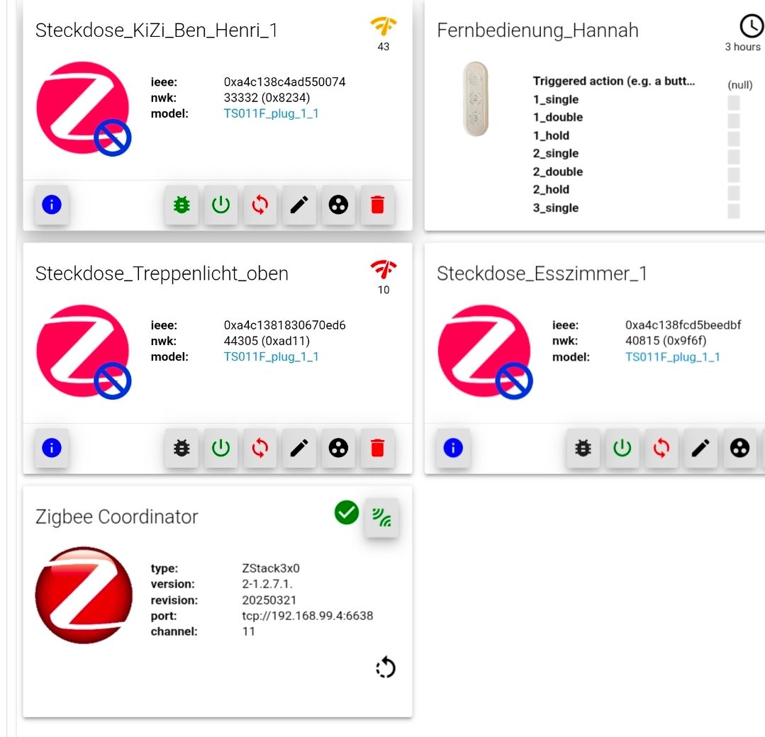

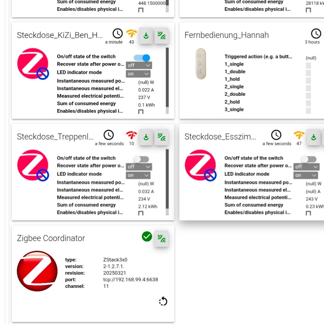

                              David G.D Online
                              David G.D Online
                              David G.
                              #23
                              @Asgothian
                              Keine roten Zeilen im Log.
                              Hab 2 verschiedene Modelle mit dem Problem ein und aus geschaltet.
                              Nicht sicher ob ich den genau richtigen Zeitpunkt im Log erwischt hab. Gtad Stromausfall bei den Schwiegereltern und hab was Zeit 🤣

                              • David G.D David G.
                                @Asgothian

                                AsgothianA Offline
                                AsgothianA Offline
                                Asgothian
                                #24
                                @David-G. Please update to the current latest or github version (3.3.0 or 3.3.1-alpha) and try again.
                                A.
                                • AsgothianA Asgothian
                                  A.
                                  David G.D Online
                                  David G.D Online
                                  David G.
                                  #25
                                  @asgothian
                                  Log nachdem ich 2 verschiedene Betroffene Steckdosen geschaltet habe.
                                  Nur warnungs, keine errors.

                                  Interessant finde ich, dass die Steckdosen IM Debug keine Icons bekommen haben.

                                    #26
                                    Bitte in diesem Dokument nachlesen wie das mit dem device-debug funktioniert:
                                    https://github.com/ioBroker/ioBroker.zigbee/wiki/Device-messaging-debug
                                    Das was du gepostet hast ist nur bedingt hilfreich.
                                    Auch: Hast du die steckdose(n) über den Adapter neu konfiguriert ?
                                    Was meinst du mit ‘kein Icon im debug ?’
                                    A.
                                    A.

                                      David G.D Online
                                      David G.D Online
                                      David G.
                                      #27
                                      @Asgothian
                                      Das kannte ich noch nicht...
                                      Im Moment geht's mit dem Adapter so schnell voran.......
                                      Habe jetzt aber die Werte.
                                      Gestern habe ich mit der 3.1.5 die Steckdosen mehrmals neu konfiguriert. Hat nichts gebracht.
                                      Das selbe heute nochmal mit der 3.3.0 und die Daten kommen nach und nach rein.
                                      Die fehlenden Icons liegen auch nicht am Debug. Noch eine andere Steckdose hat auch ihr Bild verloren. Alle das selbe Modell.

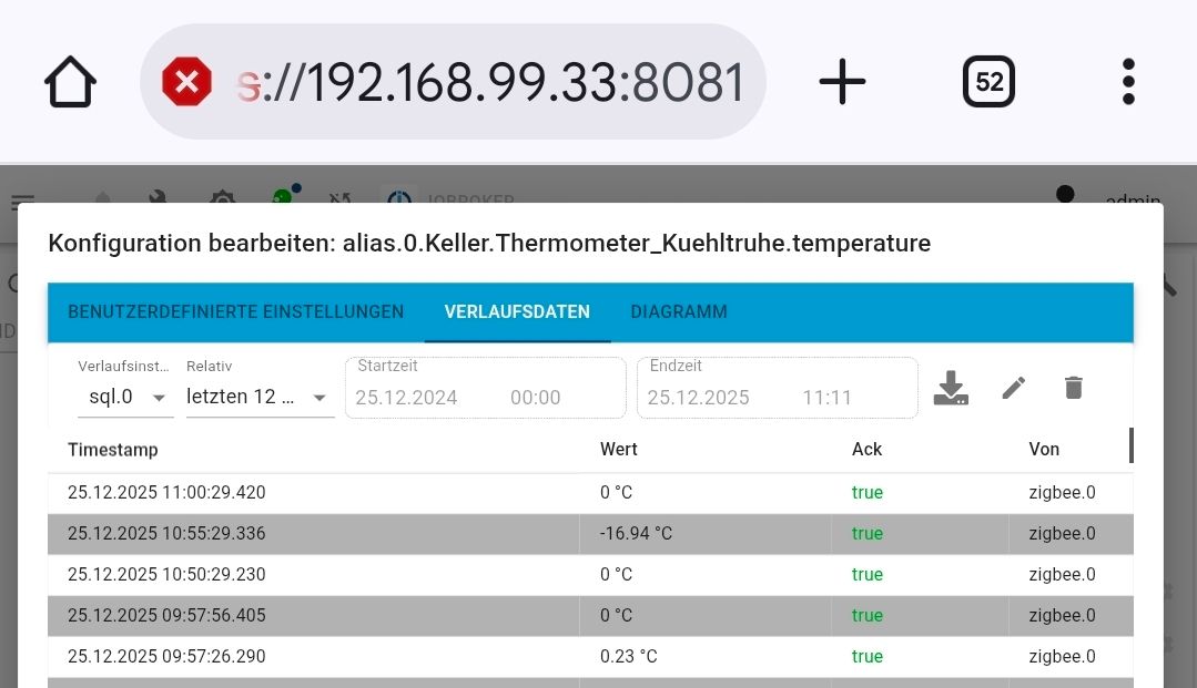

                                      Mit dem Update auf 3.3.0 hat ein (einer von 2) Temperatursensor, keine Temperaturen mehr empfangen. Hat ganz in der Kachel gefehlt. Hab auf dem Teil Knöpfe gedrückt wie ein doofer und neu konfiguriert, ohne Erfolg. Hab das Gerät dann gelöscht und neu angelegt, dann sind wieder Temperaturen gekommen.
                                      EDIT
                                      Mit dem Update auf 3.3.0 geht einer meiner Temeratursensoren immer auf 0 und dann wieder auf seine echte Temperatur.
                                      Geht grad von fast 0 wieder ins Minus, da er zum neu pairen nach dem Update neu angelernt wurde (erster Versuch wegen den 0 Gtad)
                                      Edit 2
                                      Jetzt steht er seit 30min auf 0 Grad. Normal kommt alle 5min ein neuer Wert. Huminity kommt schön rein.

                                        AsgothianA Offline
                                        AsgothianA Offline
                                        Asgothian
                                        #28
                                        @David-G. sagte in Zigbee Adapter zeigt bei Sonoff Plug keine Energiewerte:

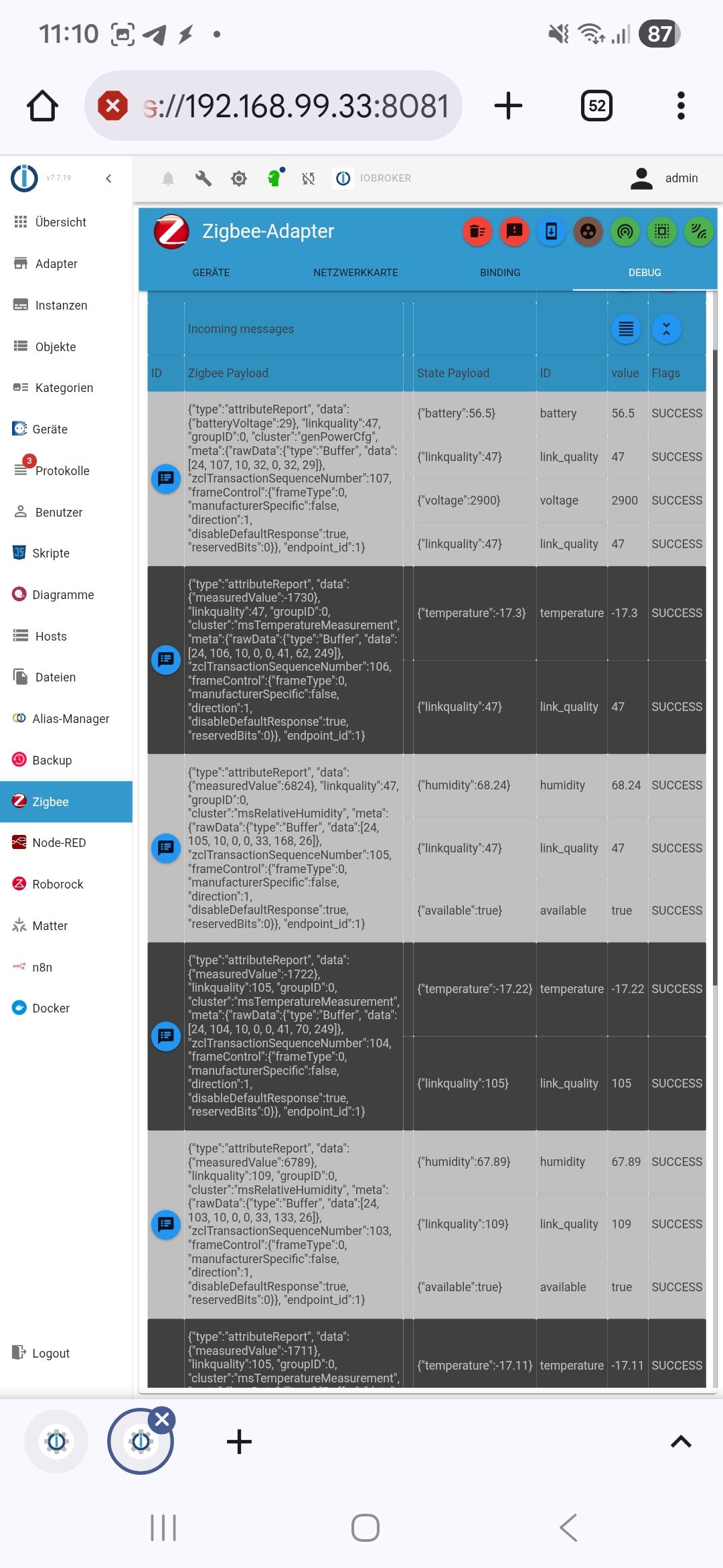

                                        Bitte den mal ins Debug setzen, um zu schauen ob der Sensor wirklich 0-Werte liefert. (am besten die Steckdosen vorher aus dem Debug raus nehmen - lange im debug laufen lassen flutet das Log)
                                        Bitte mal in der Konfiguration des Adapters mit dem Cloud icon ein Icon Download anstossen - ggf. hast du sie dann wieder zurück.

                                          David G.D Online
                                          David G.D Online
                                          David G.
                                          #29
                                          @Asgothian sagte in Zigbee Adapter zeigt bei Sonoff Plug keine Energiewerte:
                                          Siehe Screenshot im Post vorher. Ess scheint garnicht anzukommen.
                                          Hat geklappt.
