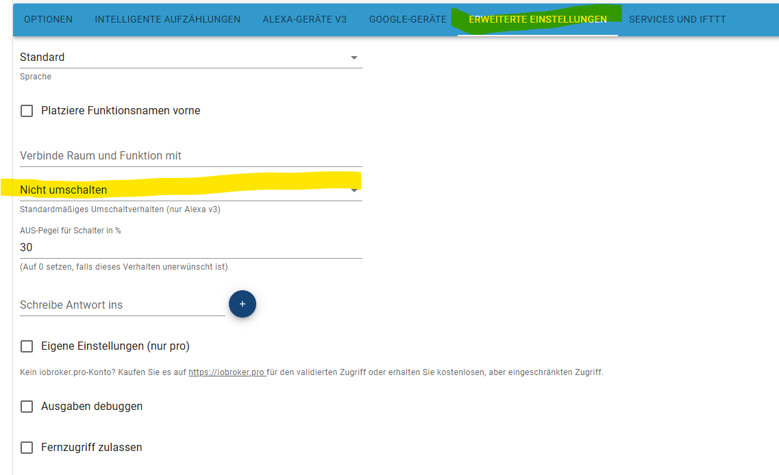

    @varg sagte in Typerkennung iot-Adapter 5.x "Tab Alexa V3":
    Ich finde in der IOT Config auch nicht den Typ "Schalter" davon habe ich relativ viele Objekte die dann in Scripten "verarbeitet" wurden.
    Probier mal mit Typ "Steckdose". Ist ja auch an/aus.
    V Offline
    V Offline
    varg
    #70
    @Samson71
    ja habe alles auf steckdose das passt. "Nicht umschalten" löst denke ich schon die meisten Probleme

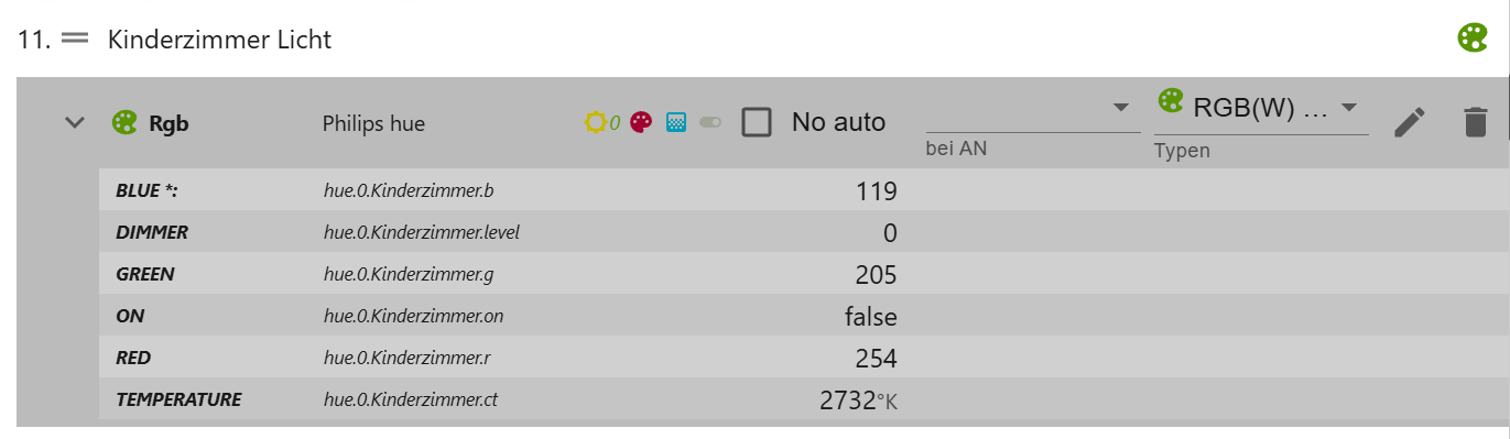

      Moin,
      bei der Auswahl zum Hinzufügen der HUE Lampen, kann ich unter anderem Switch, Dimmer usw. auswählen. Ich wählte immer Dimmer aus.
      Zusätzlich hinterlegte ich in Alexa einen Sprachbefehl wie z. B. Alexa, Schlaflicht ein. Dann sollte in der Routine das Schlaflicht auf 10% einschalten.
      Heute hatte ich folgende Ergebnisse hintereinander, obwohl Alexa immer bestätigte: 1. es ging gar nichts an, 2. die Lampe war auf 100 %, 3. die Lampe schaltete sich aus, 4. die Lampe war auf 10%. So eine oder ähnliche Reaktionen hatte ich bereits öfters mit verschiedenen Lampen die eine Routine mit % Angabe haben. Vor der Umstellung auf V3 gab es dieses Problem so gut wie nie. Jetzt regelmäßig.
      Einen Tipp woran das liegen könnte?
      • GaspodeG Offline
        GaspodeG Offline
        Gaspode
        #72
        Guck mal hier:
        https://forum.iobroker.net/post/1309796
          mosch
          schrieb am zuletzt editiert von mosch
          #73
          Danke. Dann ist das ja geklärt. Warum Alexa neuerdings die Prozente nicht einstellt, obwohl ja explizit in der Routine hinterlegt, ist die andere Frage... Schon merkwürdig.
          B 1 Antwort Letzte Antwort

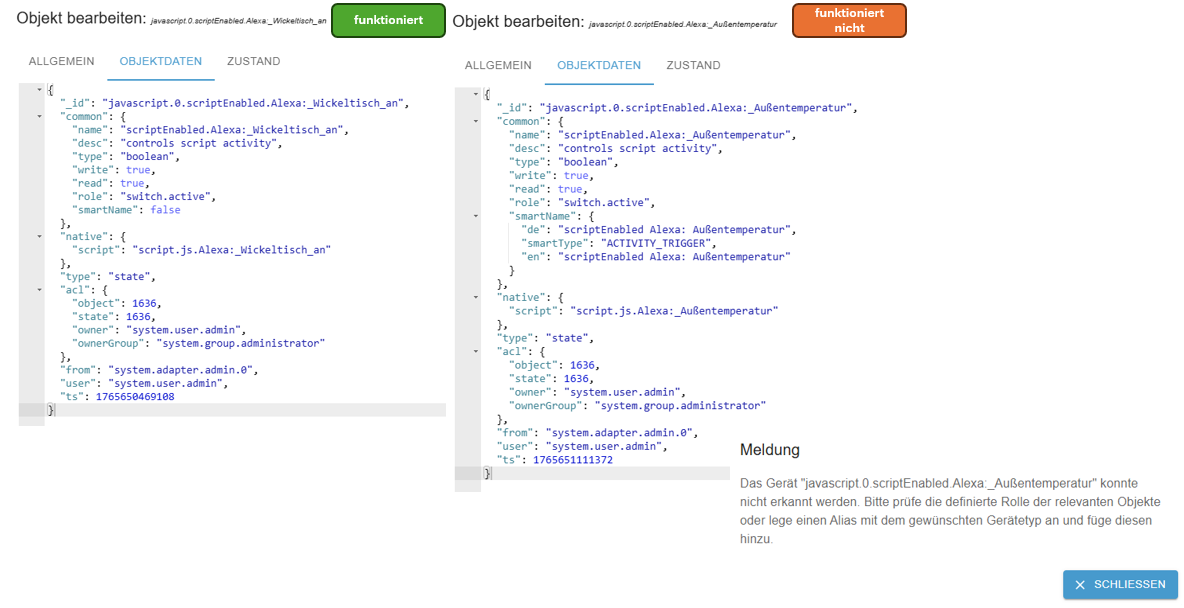

                    • V Offline
                      V Offline

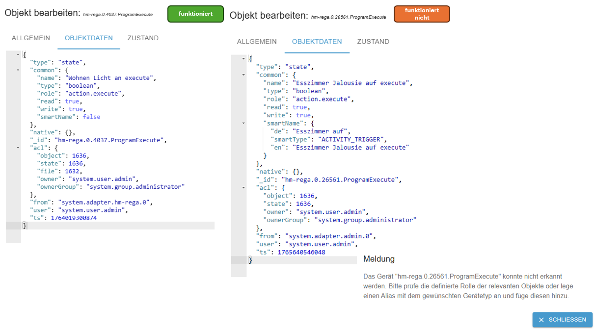

                      ViperGP
                      schrieb am zuletzt editiert von ViperGP
                      #79
                      ich habe heute ebenfalls auf den neuen Alexa-Skill "iobroker.assistant" gewechselt. Mit eurer Anleitung hat auch fast alles auf Anhieb funktioniert. Vielen Dank! :)
                      Allerdings habe ich ebenfalls das Problem, dass nur ca. die Hälfte der Geräte im iot-Adapter automatisch zu "ALEXA-GERÄTE V3" übernommen wurden.
                      Auffällig ist, dass es sich dabei entweder um HomematicIP-Programme (über den hm-rega-Adapter) oder um js-Skripte handelt.
                      Interessant ist, dass es bei einigen HmIP-Programmen und js-Skripten geht und bei anderen nicht. Wenn ich versuche sie nachträglich hinzuzufügen, erhalte ich folgende Fehlermeldung:
                      "Das Gerät "javascript.0.scriptEnabled.Alexa:_Außentemperatur" konnte nicht erkannt werden. Bitte prüfe die definierte Rolle der relevanten Objekte oder lege einen Alias mit dem gewünschten Gerätetyp an und füge diesen hinzu."
                      Ich habe zwei Beispiele der Objektdaten beigefügt, je eines für die HmIP-Programme und eines für die js-Skripte.
                      Objektdaten für HmIP-Programme:
                      Objektdaten für js-Skripte:
                      Den einzigen Unterschied den ich sehe ist, dass es einmal einen "smartName" gibt und einmal nicht.
                      (Wo auch immer der herkommt...)
                      Habt ihr eine Idee woran das liegen könnte?
                      Mache ich was falsch? Oder funktioniert das mit dem neuen Adapter und der V3 leider noch nicht? Gibt es einen bekannten Workaround?
                      Vorab vielen Dank! :)

                        #80
                        Okay, habe es hinbekommen. Es lag am "smartName"-Eintrag. Jetzt weiß ich auch woher der kommt... 😅
                        Nach dem Setzen des "smartName"-Eintrags auf "false", konnte ich sowohl HmIP-Programme als auch js-Skripte hinzufügen.
                        Die js-Skripte haben dann auch komplett ohne Probleme funktioniert. Bei den HmIP-Programmen musste ich den "smartName"-Eintrag nochmal nachträglich manuell ändern. Danach hat es aber funktioniert.
                        Jetzt tut alles wie vorher, war aber in Summe schon bissle Arbeit... 😅
                        • V ViperGP

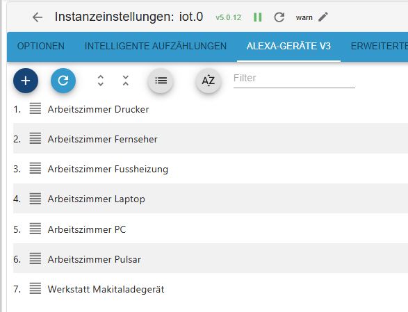

                                #84

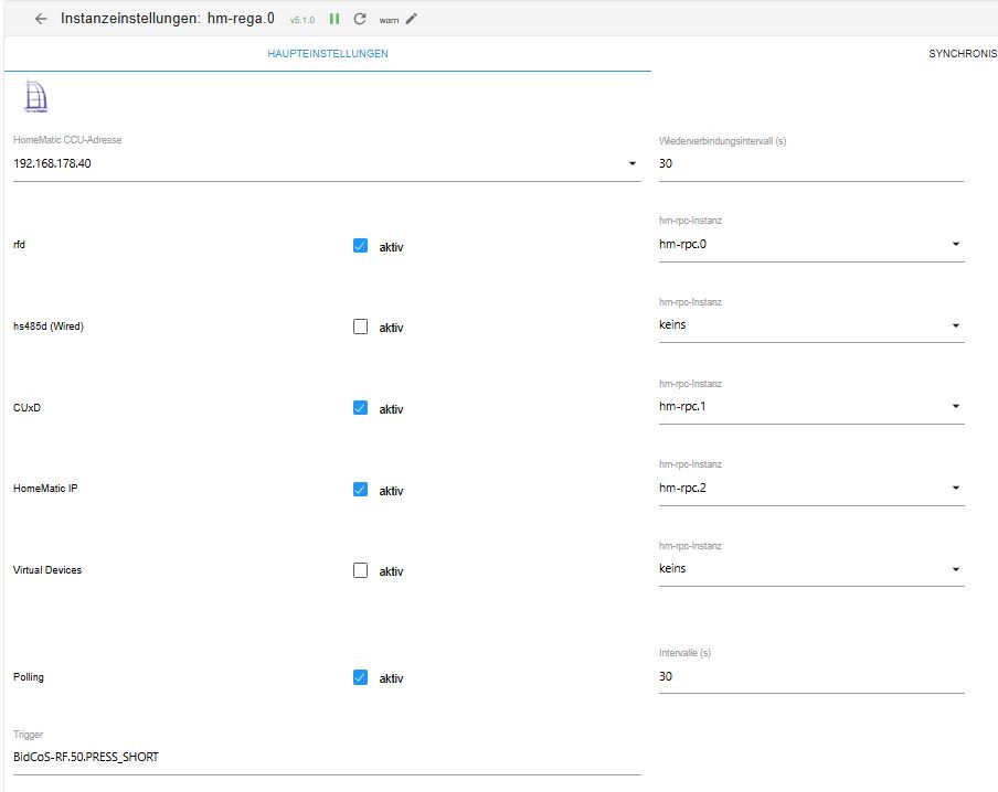

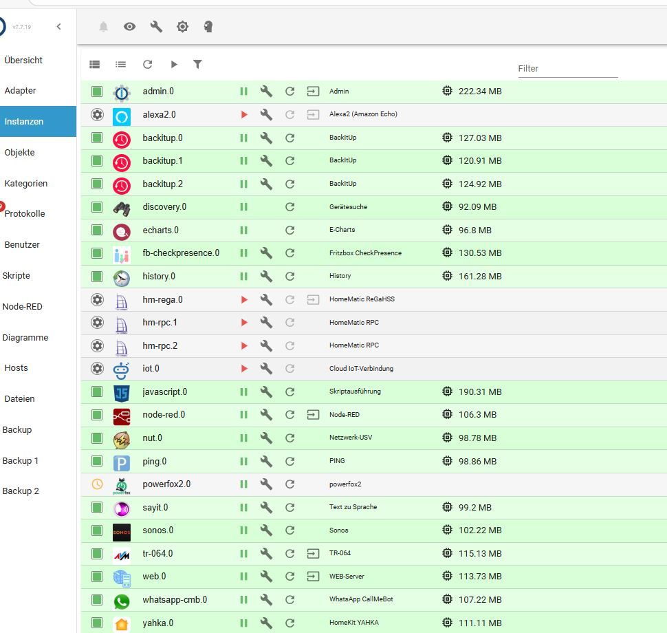

                                die Umstellung verlief bei mir reibungslos. Mittlerweile habe ich jedoch einen Effekt/Fehler. Bei mir verschwinden über Nacht reprozierbar (fast) alle V3 Geräte und sind logischerweise über Alexa nicht mehr steuerbar. Erst wenn ich den REGA Adapter neu starte, dann werden alle V3 Geräte wieder sichtbar und Alexa steuerbar.
                                Natürlich könnte ich jeden Morgen den REGA neu starten lassen, aber das ist eher ein workaround.
                                Hat jemand eine Idee?
                                Viele Grüsse

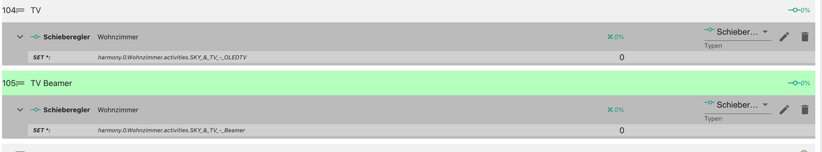

                                  Domme
                                  #85
                                  ich habe auch alles auf Alexa V3 umgestellt und alles läuft soweit. Geräte wurden alle super erkannt und werden in der Alexa App gelistet.
                                  Jedoch kann ich meine Rolladen nicht über Alexa steuern. An/aus funktioniert, aber der Level wird nicht umgesetzt. Egal ob ich auf 20%, 40% oder MAX klicke, liefert Alexa mir jedes mal eine "0". Habe den Rolladen auch schon als Schieberegler definiert.
                                  Hat jemand darauf eine Antwort? Ist das überhaupt möglich?

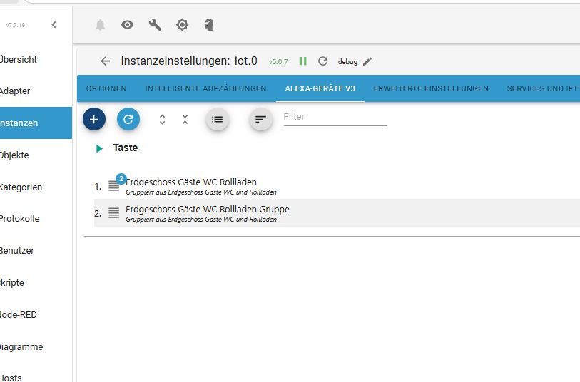

                                  • Ralf JakobsR Offline
                                    Ralf Jakobs
                                    #86
                                    Hallo Zusammen,
                                    ich bin nun auch dabei, meine Geräte umzustellen. Ich habe für meine Rollos SONOFF 4 Kanal Geräte mit Tasmota geflasht. Habe die einzelnen Kanäle da sie nicht erkannt wurden, nun als verschiedene Typen im Adapter angelegt. Aber egal wie ich es auch einstelle, Alexa erkennt keinen einzigen davon.
                                    Hatte ursprünglich auch kein Abo, welches ich nun aber (ohne Fernzugriff) abgeschlossen habe. Skill iobroker.assistant ist in der Alexa App verbunden . . .
                                    Jemand eine Idee woran es liegen könnte?

                                      #87
                                      @MichaelD-0
                                      Bei mir ist das Verhalten ähnlich. Ich hatte in der OpenCCU ein neues Gerät (ELV-SH-CTV = Neigungs-/Erschütterunssensor) hinzugefügt.
                                      Dabei stürzte die hm-rpc Instanz (HmIP) ab und bis auf ein 7 Alexa V3 Geräte wurden alle anderen 31 gelöscht.
                                      Aber weder der Neustart der hm-rega noch der hm-rpc Instanz brachte die Geräte wieder.
                                      Das ist mir nicht nur einmal passiert, dass nach dem Absturz der hm-rpc Instanz immer diese 7 Geräte unter V3 nur noch übrig bleiben.
                                      2026-01-09 11:45:33.817  - warn: hm-rpc.2 (3586969) No image for "ELV-SH-CTV" found.
                                      2026-01-09 11:45:33.961  - warn: hm-rpc.2 (3586969) State "hm-rpc.2.000B9D89A4B43D.0.CONFIG_PENDING" has no existing object, this might lead to an error in future versions
                                      2026-01-09 11:45:33.963  - warn: hm-rpc.2 (3586969) State "hm-rpc.2.000B9D89A4B43D.0.DUTY_CYCLE" has no existing object, this might lead to an error in future versions
                                      2026-01-09 11:45:33.963  - warn: hm-rpc.2 (3586969) State "hm-rpc.2.000B9D89A4B43D.0.UNREACH" has no existing object, this might lead to an error in future versions

                                      Liste nach dem Absturz:
                                      Ursprünliche Liste (Ausschnitt)

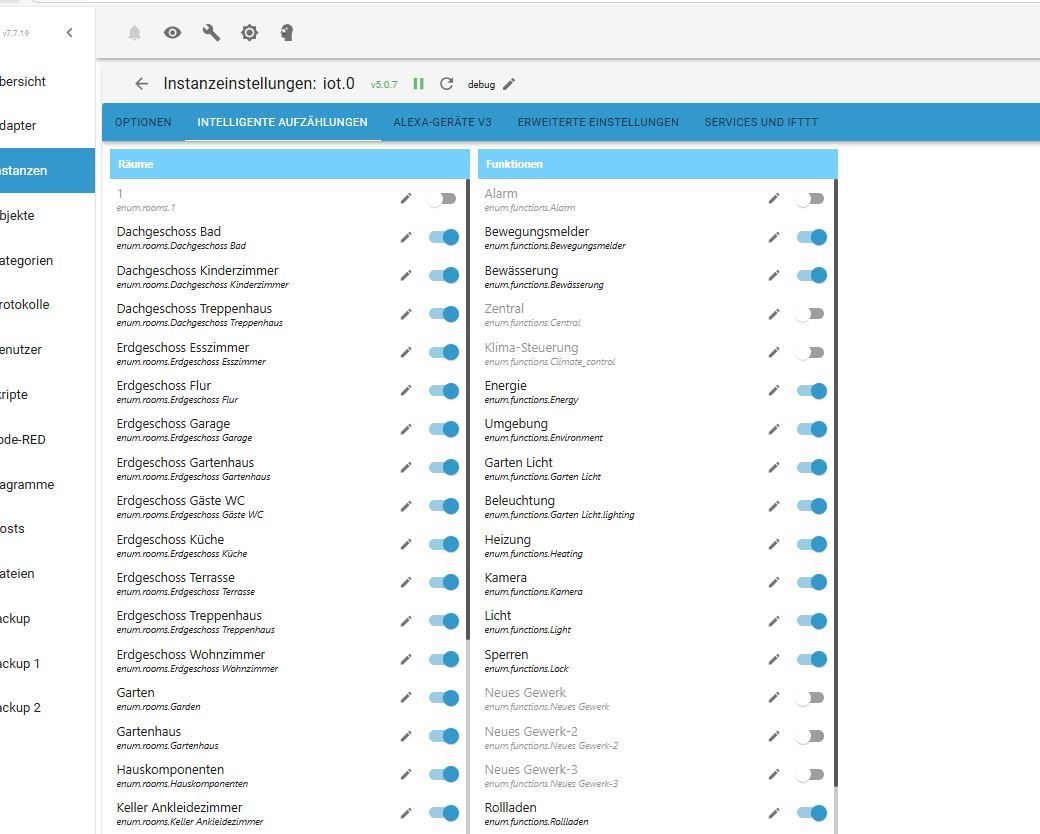

                                      Intelligente Aufzählungen habe ich deaktiviert.
