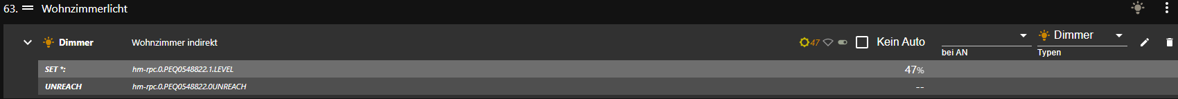

  • T Tottbeck
    @cinimod
    Stell den Datentyp auf Dimmer.
    CinimodC Online
    CinimodC Online
    Cinimod
    #61
    @tottbeck
    Ach super, ich trottel 😂
    Dankeschön ... hat der Adapter selbst so ausgewählt, ging ja im 5.0.5 glaub ich noch nicht zu ändern.
