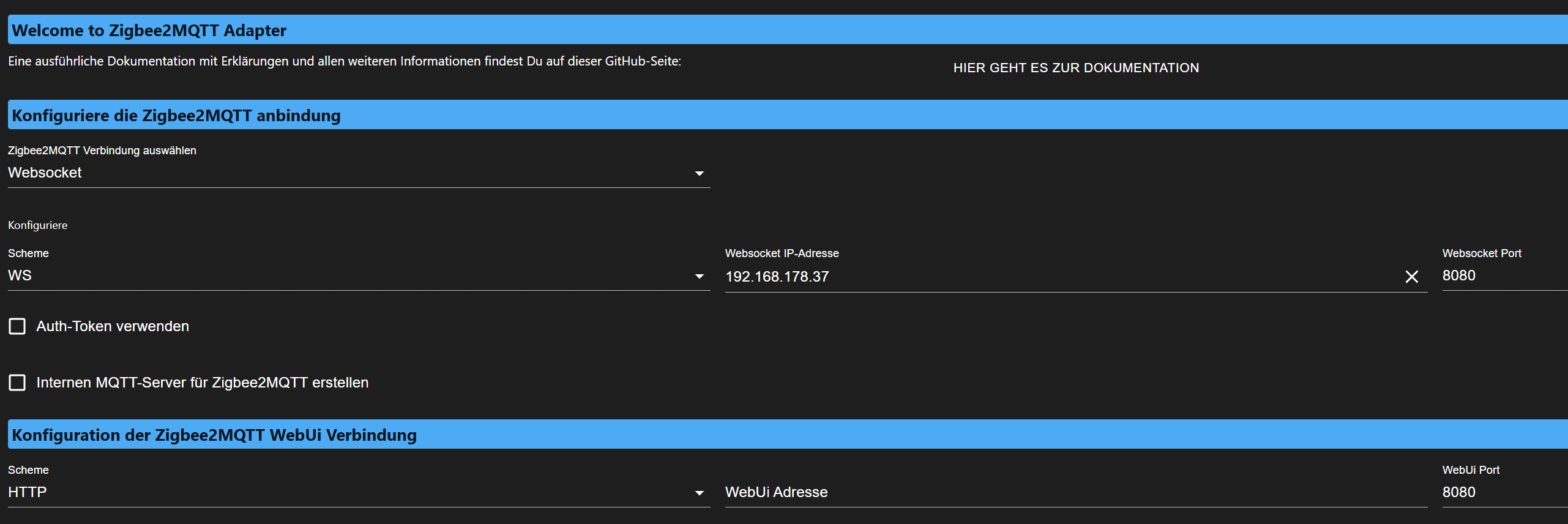

    Ich bekomme zigbee2mqtt einfach nicht zum Laufen unter Windows. Die Hardware ist per Ethernet angeschlossen.
    Hier die Konfig des der Hardware:
    Im Adapter sieht es so aus:
    Und hier das Protokoll:
    Was mache ich falsch?

        @decnet sagte in zigbee2mqtt bekomme ich nicht zum laufeb:
        Das was du benutzt passt nicht zusammen:
        • du nutzt den Zigbee2mqtt.io Adapter, ohne das zigbee2mqtt zu laufen scheint
        • du nutzt einen Koordinator, der direkt via mqtt kommunizieren soll , aber es ist nicht klar ob / wo du einen mqtt server laufen hast.
        • Die Konfiguration der Hardware ist.. komisch. Was ist das für Hardware genau ?

          RTFM https://github.com/arteck/ioBroker.zigbee2mqtt/blob/main/docs/wiki.md
          • skvarelS Online
            skvarelS Online
            skvarel
            schrieb am zuletzt editiert von skvarel
            Nur kurz als vorab Info:
            Zigbee2mqtt hat erstmal nichts mit dem ioBroker zu tun. Du brauchst neben der Hardware auch die Zigbee2mqtt Software. Die läuft unabhängig vom ioBroker und muss separat installiert werden. Am besten auch direkt einen mqtt-Server installieren, ohne den startet Zigbee2mqtt nicht. Alternativ kannst du den mqtt-Adapter vom ioBroker nutzen, ist aber nicht zu empfehlen.
            Wenn Zigbee2mqtt läuft (IP deiner Zigbee2mqqtt Software plus Port 8081 - je nach Config), dann sollte es so ähnlich aussehen:
            Das läuft komplett ohne den ioBroker. Wenn du soweit bist, kannst du dir Gedanken machen, wie die die Daten on den ioBroker bekommst.
            Erst dann kommt der Zigbee2mqtt-Adapter ins Spiel ... oder du nutzt den mqtt-Adapter, das ist Geschmackssache.

                                      • D decnet
                                        @asgothian
                                        die Konfiguration siet so aus:
                                        version: 4
                                        mqtt:
                                        base_topic: zigbee2mqtt
                                        server: mqtt://192.168.178.110:1883 --> MQTT Server von ioBroker
                                        serial:
                                        port: tcp://192.168.178.37:8080 --> Hardwareadresse von Adapter
                                        advanced:
                                        log_level: info
                                        channel: 11
                                        network_key: GENERATE
                                        pan_id: GENERATE
                                        ext_pan_id: GENERATE
                                        frontend:
                                        enabled: false
                                        port: 8080
                                        homeassistant:
                                        enabled: false
                                        onboarding: true
                                        AsgothianA Offline
                                        AsgothianA Offline
                                        Asgothian
                                        @decnet Eine Information fehlt noch:
                                        der UZG macht für die serielle Kommunikation üblicherweise einen eigenen Port auf. Das Web-Interface von dem den ich nutze (nicht genau UZG, aber vergleichbare Technologie) liefert mir diese Info:Screenshot 2025-10-26 at 16.50.58.png
                                        Irgendetwas ähnliches muss das UZG auch haben. Z2M braucht zugriff auf die serielle Kommunikation, nicht die Web-Oberfläche.
                                        A.
