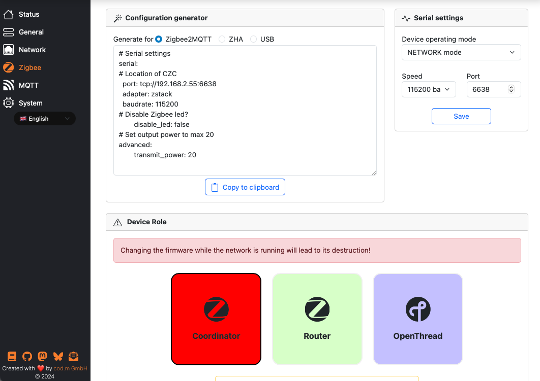

                          Das ist das serielle Menü:
                          • D decnet
                            @asgothian
                            AsgothianA Offline
                            AsgothianA Offline
                            Asgothian
                            #21
                            @decnet Ok.. dementsprechend brauchst du bei port in deiner Konfiguration:
                            tcp://192.168.178.37:6638
                            A.
