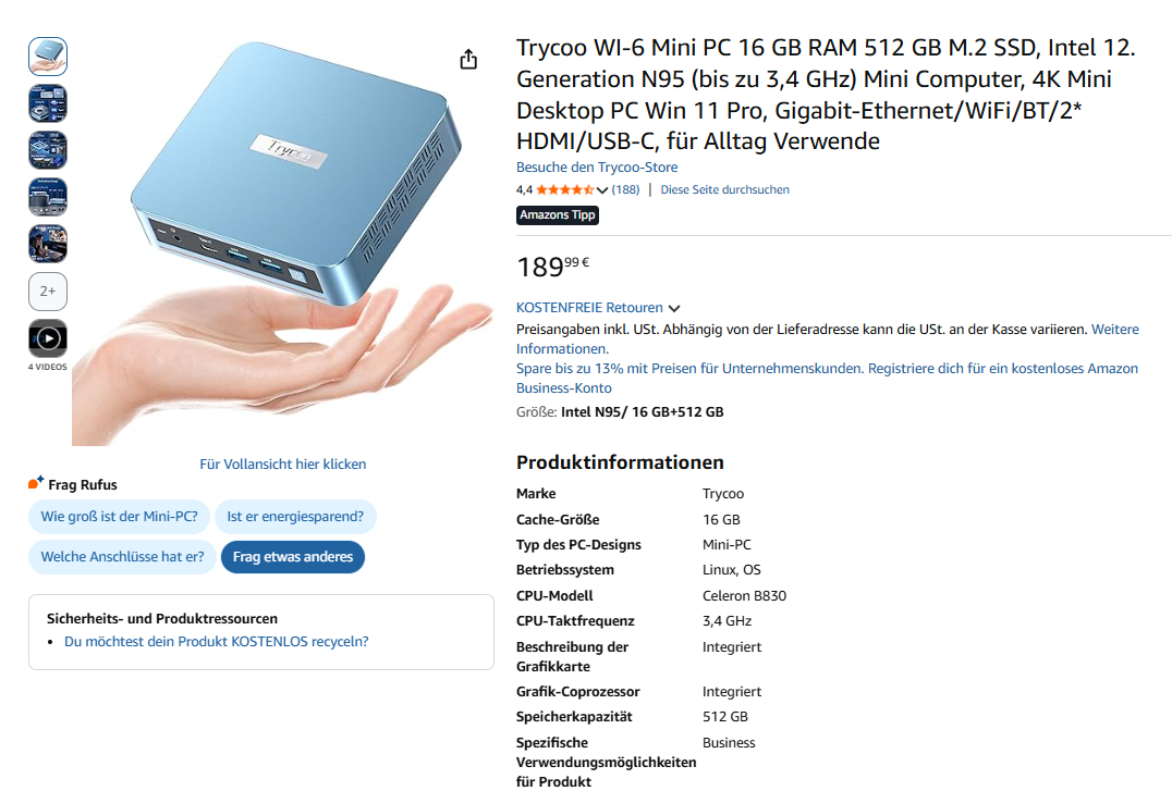

      Hallo, ich wollte mich hier mal dranhängen und überleg meine Raspi 4 zu ersetzen, was sagt Ihr zu diesem MiniPC ?

        Ich habe diesen im Einsatz
        https://geizhals.de/intel-nuc-11-essential-kit-nuc11atkc4-atlas-canyon-bnuc11atkc4000-x-a2698043.html
        entgegen den Datenblätter sind hier auch doppelt soviel RAM möglich und ich betreibe ihn auch mit 64GB RAM
        • 1TB SSD
        Der Nuc alleine hat Anfang des Jahres ca 190€ gekostet.
        Ich betreibe darauf diverse iobroker + einige weitere Dockercontainer.
        Ob ein Gerät passt hängt auch vom Anwendungsfall ab.
        Evtl wäre es auch interessant warum der raspberry 4 nicht mehr passt.
        Weil einfach so holt man sich ja keinen neuen Rechner.

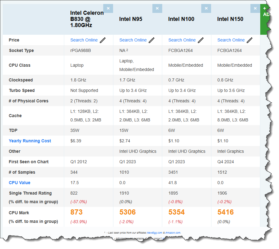

          Mit dem wirst Du wohl kaum glücklich werden.
          Zumindest nicht, wenn die Angabe der CPU stimmt. Ein Celeron B830 ist kein N95!

            @Codierknecht Mein N3000 hat sogar noch weniger (CPU Mark 646, Single Thread 574)
            Funktioniert sogar verblüffend akzeptabel. Man wartet in den Vis2 Views aber manchmal schon ein wenig, und auch im Web-Interface von Iobroker muss man Geduld haben...
            Aber immerhin hat man dort 6 Watt TDP und nicht zusätzlich zur Müdigkeit des Prozessors auch noch 35 Watt TDP an der Backe ;-)

              35W gönnt er sich, wenn er ordentlich was zu tun hat. Idle vielleicht auf Dauer weniger als der 6W, welcher mangels Reserven evtl. mit 6 W dauerhaft läuft, wo der 35W nur mal kurz eine Spitze erzeugt.

                @peterfido sagte in Umstieg auf Mini PC:
                das hat er aber vom Passmark her sechsmal so schnell wie die anderen
