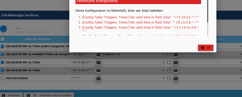

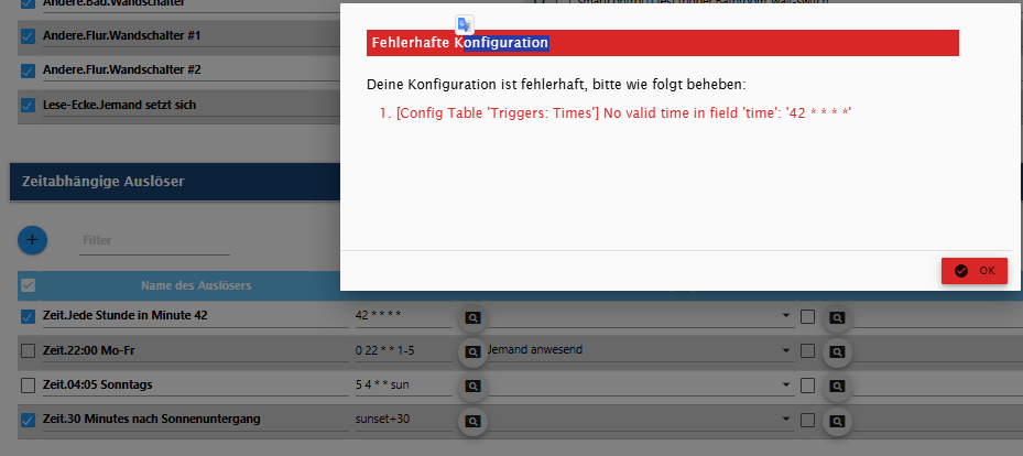

      Selbst bei einen neuen SmartControl werden die Beispiel vorgaben als Fehler angezeigt.
      Interessant ist das "sunset+30" kein Fehler schmeißt.
      Kann mal bitte einer nachschauen wie bei euch die crom-parser installiert sind?

                So, ich habe endlich mal wieder zeitgefunden mit meinen Problem weiterzumachen...
                was habe ich gemacht:
                • meinen npm tree "bereinigt" -> keine Änderung
                • den crom-parser unter JS ausprobiert -> funktioniert ohne Probleme
                • den SmartControl Adapter komplett gelöscht und neu installiert -> auch hier mit den hinhaltenden Beispieldaten werden die Crom-jobs angemeckert.
                habt Ihr noch eine Idee was ich probieren kann? bin für jeden Tipp dankbar.
                gruß
                Matthias
