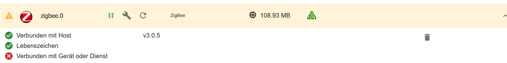

          Nach dem Update startet die Instanz nicht mehr:
          auch ein Neustart hilft nicht.
              Bitte die Dokumentation lesen - du hast (hoffentlich) während der Installation eine Info-Meldung dazu bekommen. Da fehlt ein Haken in der Konfiguration.
              TLDR: RTFM
              A.

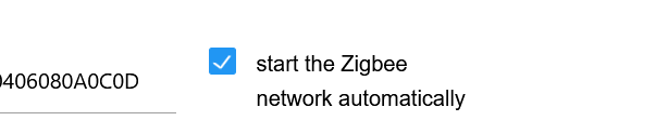

                • S
                  searcher57 @Asgothian last edited by
                  @asgothian said in zigbee startet nach update nicht:
                  @searcher57 sagte in zigbee startet nach update nicht:
                  Das kann ich im Moment nicht durchführen, da ich aus dem Urlaub ein Update durchgeführt habe.
                  Wieso nicht - du kommst auf die ioBroker admin Oberfläche ? Dann solltest du auch ein reconfigure durchführen können. Zumindest behauptet dein früherer Screenshot das.
                  A.
                  Du hattest recht, der folgende Haken hat gefehlt!
