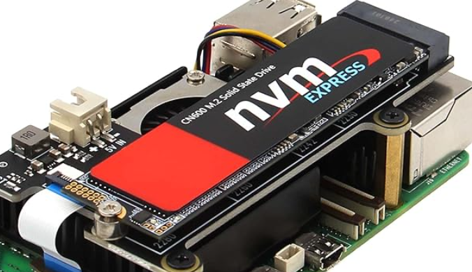

                #94
                @Gonzokalle sagte in RPI2 Adapter kann nicht installiert werden:
                [Sun Dec 28 16:16:09 2025] EXT4-fs (nvme0n1p2): orphan cleanup on readonly fs
                Ganz frischer Eintrag. Wenn du sauber gebootet hast, dann darf diese Meldung auf einem gesunden Datenträger nicht erscheinen.
                Das ist dann ein starker Hinweis auf einen Defekt.
                HINT:
                Your zigbee.0 COM-Port is NOT matching 'by-id'. Please check your setting:
                /dev/serial/by-id/usb-dresden_elektronik_ingenieurtechnik_GmbH_ConBee_II_DE2469419-if00
                Wird ein 'false positive' sein, ich sehe nur nicht warum. Den Code habe ich aber in einer kommenden Version von iob diag an der Stelle geändert.

                            @Homoran
                            Ist ne NVME SSD 1TB von Samsung.
                            Erst ein Jahr alt.
                                Erst ein Jahr alt.
                                und immer ordentlich runtergefahren / unmounted?
                                oder auch mal einfach abgezogen / Stecker raus?
                                BTW wo und wie ist die angeschlossen

                                        @Homoran
                                        Nur mal Sudo reboot gemacht.
                                        Den Raspi hatte ich ein Jahr nicht gesehen.
                                        Nur, wenn mal Stromausfall war. Vielleicht 2 mal Im Jahr.
                                        Hiermit beschrieben
                                        Das ist im Rasppi
                                          Stromausfälle schrotten Datenträger.
                                          Auch bei nur 2x im Jahr.
