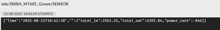

      Ich hatte lange ein Script im IoBroker laufen welches mir die Daten meines Lesekopfes in Datenpunkte geschrieben hat. Durch ein Update und die damit verbundenen Änderungen in der Bezeichnung werden die DP´s nun aber nicht mehr aktualisiert.
      Kann dort mal jemand drüber schauen? Bin nicht so beflügelt in Javascript.

        @feinfinger poste auch auch den Wert des DP Malala text - nicht als Screenshot - dann kann das auch wer lesen.

          @asgothian ```
          tele/ISKRA_MT681_Grewe/SENSOR
          {"Time":"2025-08-21T19:07:32","":{"total_in":2562.26,"total_out":6391.15,"power_curr":7}}
