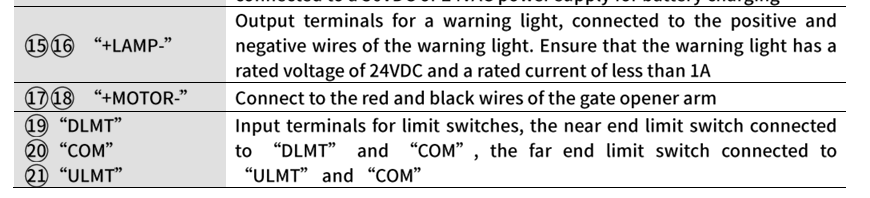

                                  @negalein
                                  Je nachdem wie gut deine Elektrotechnikkenntnisse sind kannst du an der Steuerung abgreifen ob der Motor läuft und wenn ja in welcher Richtung.
                                  Der Motor wird offensichtlich mit Glecihspannung angesteuert, u. zwar an Klemmen 17 und 18:
                                  Wenn du nun z,B. zwischen Klemme 17 und 18 2 Stk. 24V DC Relais mit jeweils einer Diode in Serie schaltest sollte je nach Polarität der Spannung eines der beiden Relais anziehen. Damit kannst du dann feststellen ob der Motor läuft und wenn ja in welcher Richtung.
                                  Spannungen vor Einbau aber nachmessen!
                                  Quelle: https://topens.com/cdn/shop/files/A5131-A8131-EN-250108.pdf?v=10923864699025110247
