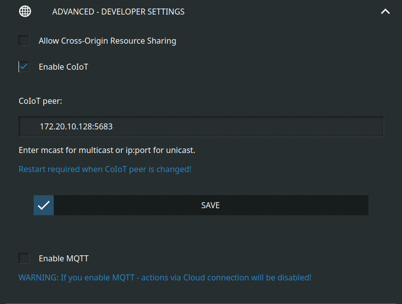

        @fichtendickicht
        Du hast lt. diag 10.1.0 installiert das wär ok.
        Bei GEN 1 check mal deine coap Settings am Shelly. Da darf NICHT mcast eingestrllt sein. Siehe Adapter Doku.
        Ansonsten bin ich bei Docker draussen.

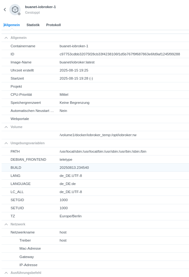

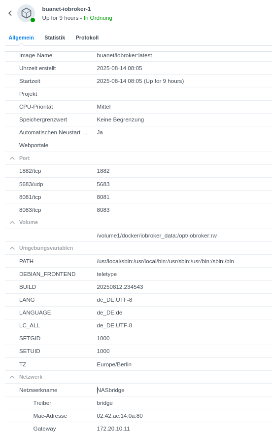

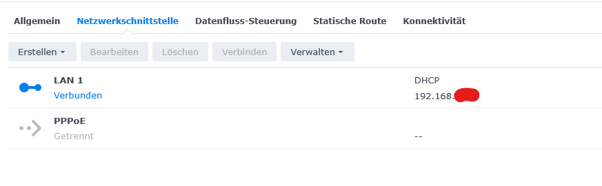

          Hier die Docker Config:
          Die IP-Adresse des Cotainers stimmt mit der Adresse im Shelly überein

            FichtendickichtF Offline
            Fichtendickicht
            wrote on last edited by
            Das ist die Einstellung auf der Shelly.

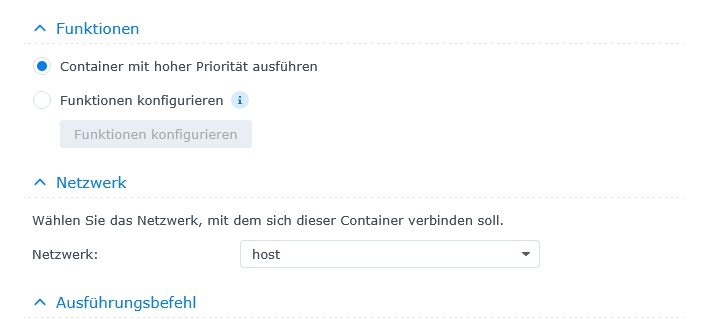

              @fichtendickicht
              Warum betreibst Du den Container als "bridge"?
              Da musste jeden Port einzeln freigeben.
              FichtendickichtF 1 Reply Last reply
              • haselchenH haselchen
                @fichtendickicht
                Fichtendickicht
                wrote on last edited by Fichtendickicht

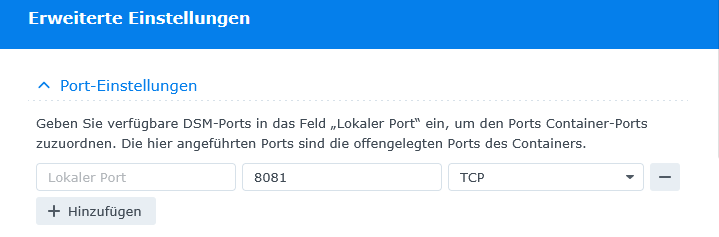

                @haselchen
                Weil unter host viele Ports bereits belegt sind und ich das gar nicht gestartet bekomme.
                Welche Ports muss ich denn freigeben?

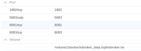

                Die habe ich freigegeben:
                haselchenH 1 Reply Last reply
                • FichtendickichtF Fichtendickicht
                  @haselchen
                  haselchenH Offline
                  haselchenH Offline
                  haselchen
                  wrote on last edited by haselchen
                  @fichtendickicht
                  Dann hast Du den Unterschied aber nicht verstanden.
                  Unter der IP des Iobroker können die Ports nicht schon vergeben sein.
                  Das erledigt der Container von selbst.
                  Ein Container (im Host Modus) aufsetzen bzw. starten, da gibt es drölftausend Anleitungen.

                        @fichtendickicht
                        https://github.com/iobroker-community-adapters/ioBroker.shelly/blob/master/docs/de/protocol-coap.md#coap-coiot
                        An shelly fw 1.9.4 geht mcast nicht mehr.

                            @mcm1957
                            Danke da steht´s ja laut und deutlich:
                            "Docker
                            Falls Du ioBroker in einem Docker-Container laufen hast, muss der Container im Netzwerkmodus host oder macvlan konfiguriert sein. Sollte der Docker-Container im Netzwerkmodus bridge laufen, werden keine Shelly-Geräte gefunden."

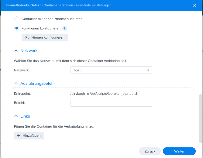

                              @mcm1957
                              Ich bekomme den COntainer unter "host" nicht zum Laufen. Der rebootet nach spätestens 60 Sek.

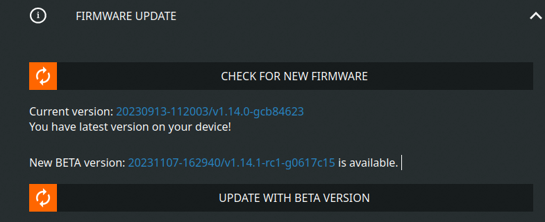

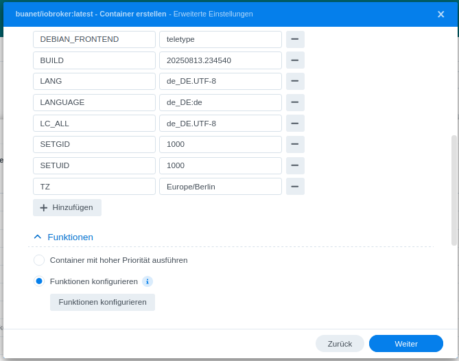

                                @mcm1957
                                Verwende diese Firmware:
                                und
                                und habe den Container nun als "iob_public" konfiguriert, was scheinbar den Treiber "mcvlan" verwendet und nun habe ich 2 von 6 Shellys wieder am Adapter sichtbar.
                                Die anderen sind auch so nicht auffindbar, da hats scheinbar was anderes.
