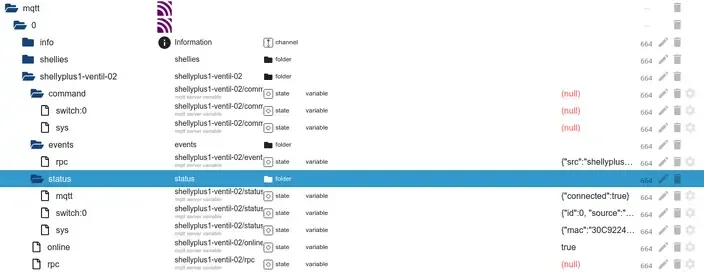

      ich mal wieder, bin gerade mit der Gartenbewässerung beschäftigt und habe mir nun die ersten beiden Ringe erfolgreich angeschlossen, doch nun würde ich das gerne mit blockly steuern.
      Was will ich erreichen:
      • jeden Tag um 6:00Uhr soll der Shelly Plus 1 eingeschaltet werden
      • nach 15min wieder ausgeschaltet werden
      im ioBroker sehe ich Ihn unter MQTT, als Shelly direkt bekomme ich Ihn nicht angezeigt.
      Wer kann bei der Umsetzung bei Blockly helfen?

          Das gibt es noch nich, da ich ja keinen Zugriff auf das Relay habe, wie du dem Screenshot entnehmen kannst.
          Oder gibt es noch ein anderen Weg, den Shelly Plus 1 trotzdem zuschalten?

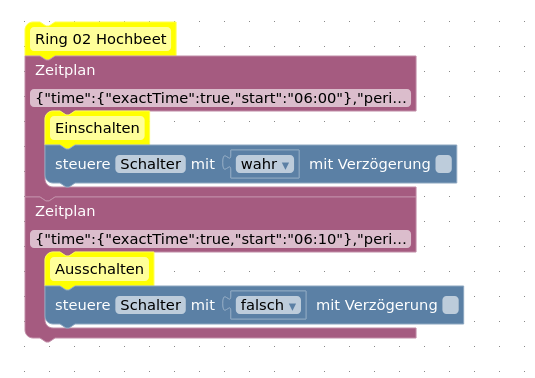

                          Ich habe das jetzt noch nicht getestet, aber das wäre jetzt mein Versuch:

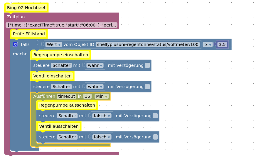

                            Kann man so machen ... oder so:

                              Ich muss da aber noch weitere Funktionen einbauen. Das einschalten braucht noch Prüfwerte, bevor ich einschalten kann.
                              • Prüfe ob Füllstand der Zysterne größer 25%
                              • Schalte die Regenpumpe ein
                              • Schalte das Ventil an

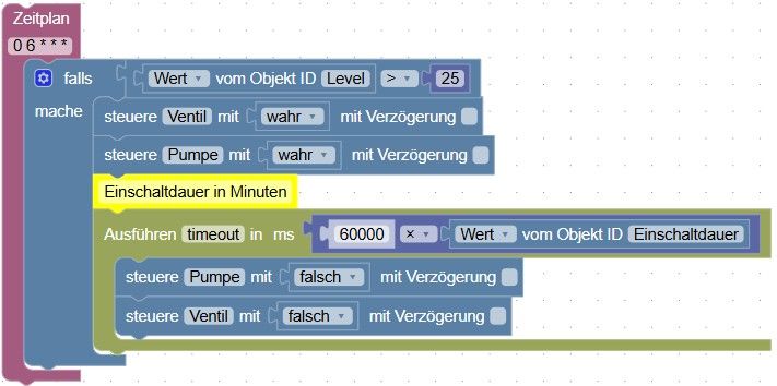

                                @wotan2005 sagte: weitere Funktionen
                                Mit variabler Einschaltdauer:

                                  du meinst so:
                                  • paul53
                                    paul53 @wotan2005 last edited by paul53
                                    @wotan2005 sagte: du meinst so:
                                    Ja, mit 15 Minuten ED.
                                    EDIT: Du solltest einen Alias verwenden, der per Lesekonvertierung in Prozent umrechnet.
