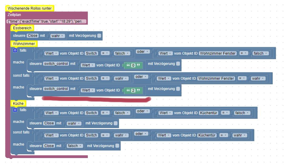

    Ich baue mir gerade ein Blockly um meine Rollos zeitgesteuert zu fahren.
    An einem Rollo ist noch ein China-Schalter dran. Dessen Wert beim Fahren ist 0,1 oder 2. Was muss ich machen um ein Objekt mit mit dem Wert einer Zahl zu versehen?blocklyrollo.jpg
    Bei Wohnzimmer und Küche soll das Rollo nicht runterfahren falls die Tür offen oder die Außenbeleuchtung an ist.

      Hey, du musst den Zahlenblock aus dem Bereich Mathe nehmen.

        @sebwirtz sagte: soll das Rollo nicht runterfahren falls die Tür offen oder die Außenbeleuchtung an ist.
        Dann müssen die Bedingungen "Tür geschlossen" und "Licht aus" per UND verknüpft werden. Ist die Bedingung nicht erfüllt, sollte nichts gesteuert werden (Rollos bleiben in der Position).
        Verwende besser die String-Version "29 18 * * *" für den Zeitplan, denn dies funktioniert zuverlässig.

          das Rollo soll nicht fahren wenn Licht an oder Tür auf. Soll verhindern wenn jemand im Sommer draußen ist, dass man ausgeschlossen wird.

            danke! hat geklappt!!
              sebwirtz
              Jetzt würde ich gerne wissen weshalb die Rollos fahren bei einer festen Uhrzeit aber nicht wenn ich bei Bestimmter Zeit den Sonnenuntergang wähle..🤔

                @sebwirtz sagte: nicht wenn ich bei Bestimmter Zeit den Sonnenuntergang wähle..
                Sind die Ortskoordinaten in der Konfiguration der Javascript-Instanz eingetragen?

                    @paul53 habs mal ausprobiert.
                    Astoeinstellungen stimmen!
                    Rollos fahren nicht rauf!
                    Bei fester Uhrzeit fahren Sie wie Sie sollen...

                      @sebwirtz sagte: Astoeinstellungen stimmen! Rollos fahren nicht rauf!
                      Stimmt bei diesem Test die Zeit in der Log-Ausgabe?
                      Du verwendest diesen Trigger-Block?

                        @paul53 ne benutze den Block wie oben im bild. Nur anstatt "bestimmte zeit" mach ich mit Sonnenuntergang.

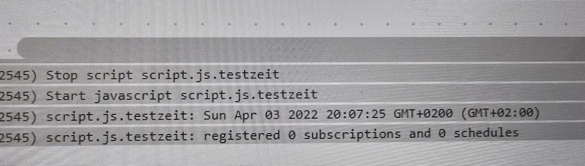

                          @paul53 gucke mal was mir beim test ausgespuckt wird...

                            @sebwirtz sagte: ne benutze den Block wie oben im bild. Nur anstatt "bestimmte zeit" mach ich mit Sonnenuntergang.
                            Das ist der Fehler. Für Astrozeiten den Astro-Trigger nehmen!
                              Das kommt raus.
                              Lass mich raten, das GMT +2 ist falsch...
                              Aber in der JavaScript Instanz und im Raspberry I ist alles korrekt...

                                @sebwirtz sagte: Das kommt raus.
                                Das ist korrekt (GMT+0200 = MESZ).
