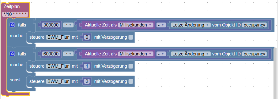

          hatte ich auch vermutet/probiert. Und Nutze die DP-Werte 0/1/2 u.a. um auf der VIS mir das zu visualisieren.
          Funktioniert aber leider praktisch nicht:
          Schaue ich mir manuell den Zeitstempel an, ist er älter als 5 Minuten:
          Trotzdem wird durch das Blockly der Status schon fast 10 Sekündlich verändert:
          haus-automatisierung paul53 2 Replies Last reply Reply Quote 0

            @dieter_p 30000 ms ist ja auch größer als 10 Sekunden 🙂 Deine Bedingung mal genauer anschauen
            EDIT: Oder ich verstehe die Ansteuerung nicht (was ist 0, 1, 2?). Es könnte auch daran liegen, dass der Sonst-Fall ausgeführt wird obwohl die erste Bedingung zutrifft. Warum arbeitest Du mit zwei getrennten "falls"-Blöcken?
            Und: "Aktuelle Zeit als Millisekunden" gibt die den "Millisekunden-Teil" der aktuellen Zeit. Also das ist nie größer als 999
            • paul53

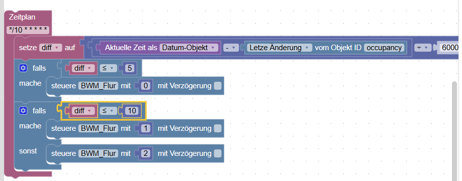

              paul53 @Dieter_P last edited by paul53
              @dieter_p sagte: Funktioniert aber leider praktisch nicht:
              Nicht "Millisekunden", sondern "Datum-Objekt":
              Unter welchen Bedingungen soll der DP "BWM_Flur" die Werte 0/1/2 annehmen?
              D 1 Reply Last reply Reply Quote 1

                Dieter_P @paul53 last edited by Dieter_P
                Danke. also so?
                @paul53 said in Blockly-Ersatz für BWM "Time No Motion"?:
                Status 0 Letzte Bewegung vor weniger als 5 Minuten
                Status 1 Letzte Bewegung vor weniger als 10 Minuten
                Status 2 Letzte Bewegung > 10 Minuten
                • paul53
                  @dieter_p sagte: also so?
                  Ist "BWM_Flur" ein Adapter-Datenpunkt? Denn du verwendest steuere.
                  Falls ja, dann besser so:
                  Du schreibst den DP alle 10 s, auch dann, wenn er sich nicht ändern soll.

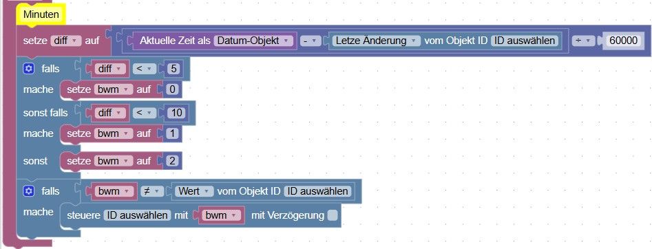

                              Ja, das ist eine Zeitschleife, aber dafür wird die nur aktiv wenn der BWM wirklich ausloest.
                              A.
                              paul53 1 Reply Last reply Reply Quote 1
                              • paul53
                                paul53 @Asgothian last edited by
                                @asgothian sagte: ist das folgende Konstrukt deutlich besser
                                ... oder dieses Konstrukt:
                                D 1 Reply Last reply Reply Quote 2
