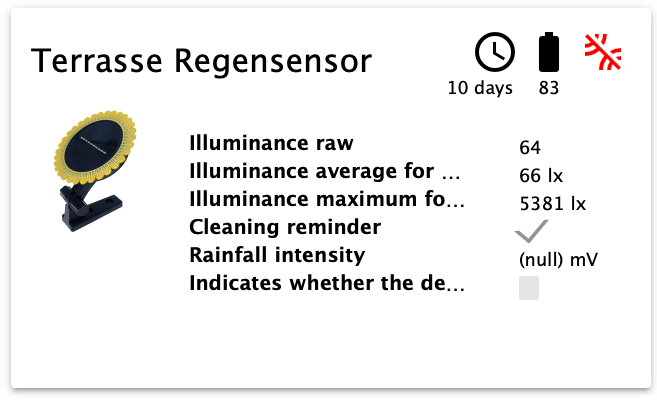

    ich habe den Zigbee Dongle von Sonoff direkt an meinen Raspberry Pi mit den ioB Master drauf angeschlossen. Soweit funktioniert das super. Nun bin ich aber gezwungen das Ganze etwas zu ändern:
    1. Da die Reichweite es Dongles nicht das komplette Haus abdeckt, ist meine Frage ob es eine Art Repeater gibt den ich nutzen kann.
    2. Ich habe Geräte die ich mit dem ioB steuere, die an einem anderen Ort, also einem anderen Gebäude sind, einige Kilometer entfernt. Die beiden Fritz!Boxen sind per VPN miteinander verbunden. Da an dem anderen Standort nur Geräte im WLAN sind, war das bisher kein Problem. Wenn ich dort aber auch Zigbee-Geräte nutzen möchte, wie müsste die Hardware dort aussehen?

                      @stefan341 sagte in einige Fragen zu Zigbee:
                      Geräte deren Signalstärke schwach war, immernoch schwach bleibt obwohl ich auf halber Strecke diesen Stecker installiert habe.
                      klar .. solange das Gerät den Coordinator erreichen kann ..wird er das präferieren.. egal ob da ein Router dazwischen ist oder nicht .. leider
                      du musst den Coordinator in der Sendeleistung begrenzen..
                          @arteck said in einige Fragen zu Zigbee:
                          Ok, also verbinden sich die Geräte priorisiert mit dem Coordinator, auch wenn dessen Signalstärke geringer ist?
                          Also begrenze ich im Idealfall den Coordinator so weit, dass er die am nächsten gelegene Steckdose erreicht? Wie mache ich das denn? Ich benutze den Zigbee-Adapter.
                          Prioritäten.
                          Was willst du ? Sensoren die zwar hohe LQI melden aber trotzdem manchmal ausfallen, oder Sensoren die LQI> 20 melden aber trotzdem sauber funktionieren ?
                          Ich würde zunächst einmal beobachten ob die Geräte alle sauber arbeiten, oder ob es Probleme damit gibt das sie aus dem Netz fallen, keine Werte liefern oder sich nicht ansprechen lassen (wenn sie das prinzipiell tun sollten)
                          Erst wenn es damit trotz Router Probleme gibt macht es Sinn da aktiv zu werden.

                            Ich möchte das die Geräte ihren Dienst tun. Also mir Sensordaten liefern.
                            Ich habe einen Regensensor im Außenbereich. Dieser ist nie erreichbar. Ich dachte zuerst der Akku ist leer. Also habe ich das Ding abgebaut, ihn in die Wohnung getragen und er war erreichbar. Somit gehe ich von einem Reichweitenproblem aus. Deswegen habe ich mir die Steckdosen besorgt. Die Idee war nun, einer dieser Steckdosen auf halbem Weg zwischen Router und Regensensor anzubringen. Das habe ich gemacht, trotzdem hat der Sensor keine Verbindung.
                            AsgothianA 1 Reply Last reply
                            • S Stefan341
                              @asgothian said in einige Fragen zu Zigbee:
                              Der Sensor hat keine Verbindung, sprich es kommen keine Nachrichten am Koordinator an ?
                              Das ein batteriebetriebener Sensor auf Dinge wie send_payload oder device_query nicht antwortet ist normal - die schlafen immer.
                              • Wo hast du den Sensor angelernt ? Da wo du den einsetzt, oder im Haus neben dem Koordinator ?
                              • was für ein Sensor ist es (genaue Bezeichnung, am besten von der Info Seite der Zigbee-Kachel)
                              • was kommt an Meldungen im ioBroker Log wenn du den Sensor im Adapter auf debug stellst (nur den Sensor, nicht den ganzen Adapter.) Dazu das Bug Icon auf der Rückseite der Kachel nutzen.
                              A.
                                Soweit ich das beurteilen kann, hat er keine Verbindung.
                                Im Haus neben dem Koordinator.
                                Ein RB-SRAIN01
                                • was kommt an Meldungen im ioBroker Log wenn du den Sensor im Adapter auf debug stellst.
                                In Protokolle? Da kommt nichts.
                                  Ein RB-SRAIN01
                                  Lern den da an wo du ihn einsetzen willst. Wenn er über die Router Verbindung bekommt, dann geht das. Wenn nicht, dann reichen die Router da auch nicht hin.
                                  A.
