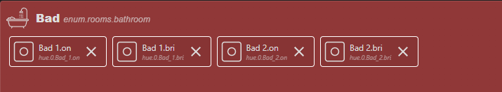

                          Aktuell benutze ich die Philips Hue Bridge, hier geht ja ioBroker + Alexa.
                          Jetzt möchte ich auf einen cod.m ZigBee Coordinator für manche Zigbee Geräte benutzen, hier war nur die Frage ob man hier auch die Alexa für die angemeldeten Gerät benutzen kann !
                          • M ManiacKill
                            @haselchen
                            @maniackill Das ist dich vollkommen unabhängig vom Koordinator!
                            Du hast Datenpunkte unter Zigbee die du mit Alexa via iot verknüpfst
                            M 2 Antworten Letzte Antwort
