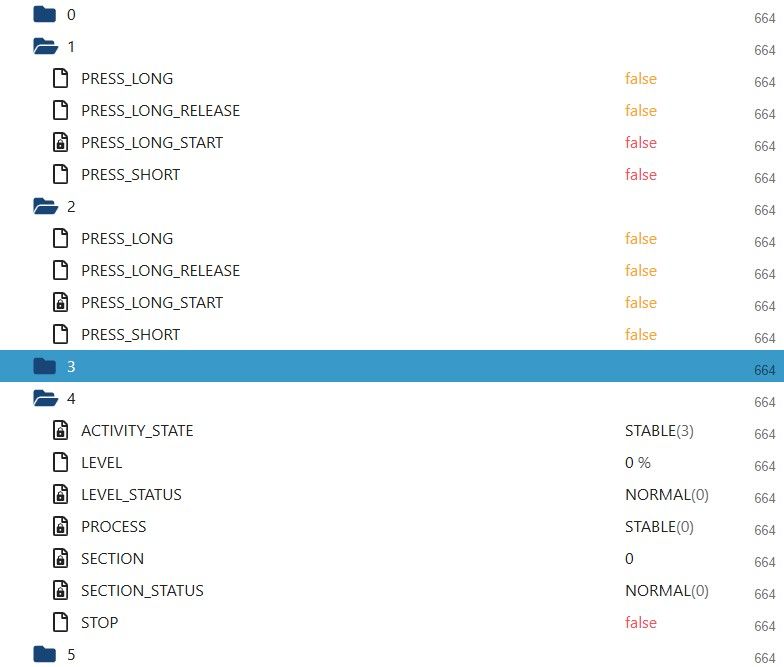

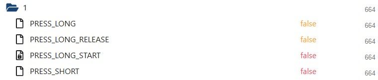

    @schweiger2 sagte in Roto Fenster: Auslösen eines zweiten Impulses zum Stoppen:
    Ich habe den Datenpunkt über den Bleistift manuell auf true gesetzt.
    wie???
    in welche Richtung lief der Rollladen zu der Zeit?
    Laut Screenshot wurde Kanal 1 longpress und shortpress geschaltet alle anderen DPs noch nie.
    was steht dazu im debug-log?
    es geht nicht um die Steuerung des Rollladens, sondern des Dachfensters an sich.
    ok, ist aber von der Technik egal.
    @negalein sagte in Roto Fenster: Auslösen eines zweiten Impulses zum Stoppen:
    Hast du mal versucht, Teil 4 wegzulassen?
    um himmels Willen, der FROLL hat krine Potentialfreien Kontakte!
    den LC-Bl-SM gibt es leider n7cht mehr

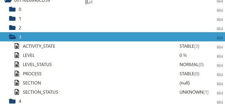

    schweiger2
    @homoran sagte in Roto Fenster: Auslösen eines zweiten Impulses zum Stoppen:
    wie???
    Siehe Bild: ich habe den Wert in Kanal 4 für Stop von false auf true gesetzt und bestätigt. Hat nix bewirkt.
    Guter Punkt, weiß ich nicht. Kann demzufolge ja dann sein, dass ich nicht den DP für die gleiche Laufrichtung betätigt habe. Werde ich testen.
    Das wurde erzeugt, als ich versucht habe, den Activity State in Kanal 4 dazu zu missbrauchen. Sonst nichts drin :
    2025-07-17 14:44:46.015 - warn: admin.0 (572) Read-only state "hm-rpc.1.0011626990CD59.4.ACTIVITY_STATE" has been written without ack-flag with value "1"
    2025-07-17 14:44:46.024 - error: hm-rpc.1 (12116) xmlrpc -> setValue ["0011626990CD59:4","ACTIVITY_STATE",1] ENUM
    2025-07-17 14:44:46.025 - error: hm-rpc.1 (12116) Cannot call setValue: XML-RPC fault: Invalid parameter or value
    2025-07-17 14:45:02.442 - warn: admin.0 (572) Read-only state "hm-rpc.1.0011626990CD59.4.ACTIVITY_STATE" has been written without ack-flag with value "3"
    2025-07-17 14:45:02.446 - error: hm-rpc.1 (12116) xmlrpc -> setValue ["0011626990CD59:4","ACTIVITY_STATE",3] ENUM
    2025-07-17 14:45:02.447 - error: hm-rpc.1 (12116) Cannot call setValue: XML-RPC fault: Invalid parameter or value

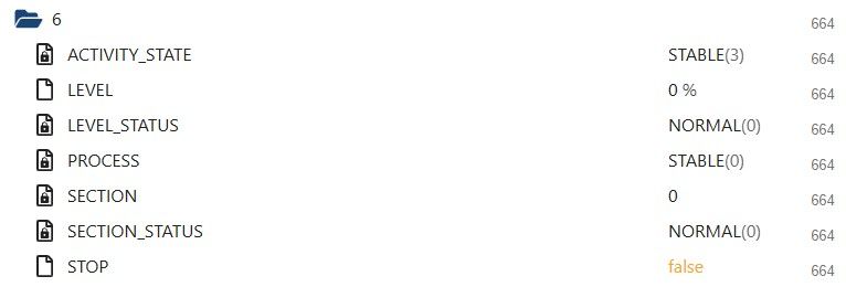

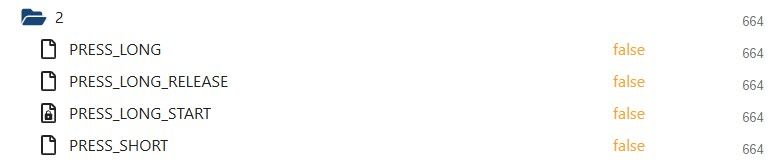

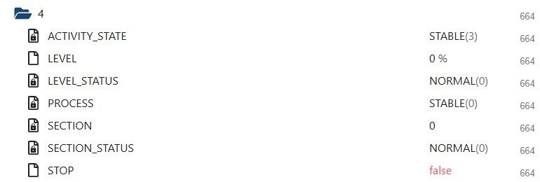

      HomoranH Offline
      HomoranH Offline
      und bestätigt
      darfst du nicht!
      richtig!
      1 ist ab, 2 ist auf, vorausgesetzt alles korrekt verdrahtet.
      Deswegen sollst du die beiden presshort ja aus der Ruhe testen.
      ohne bestätigt!
      Datenpunkte aller Kanäle:
      demnach ist Kanal:3 ein reiner Anzeigekanal und nicht zum steuern geeignet.
      Kanäle 4 bis 6 sind im Datenpunkt stop steuerbar.
      Je nach Konfiguration des Geräts in der CCU
      Wahrscheinlich funktioniert Kanal:4 am ehesten, ebenfalls ohne bestätigt!
      Weitere Infos müssten im debug-log zu finden sein

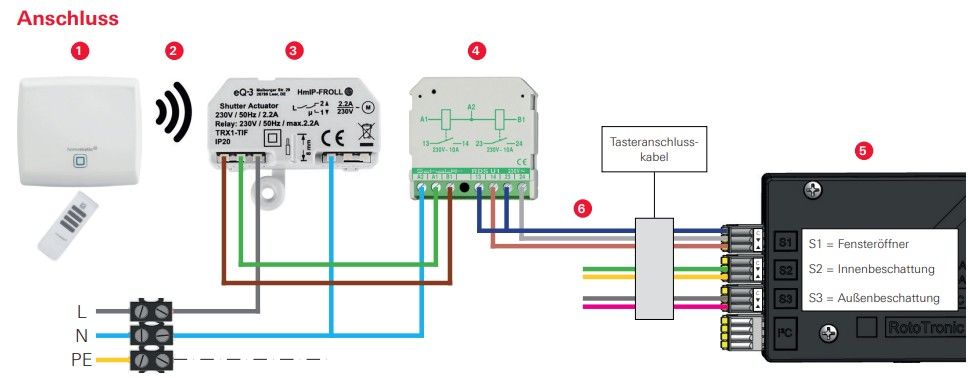

          bei Betätigen z.B. der Auf-Funktion durch einen WRC6 einen Impuls (wie ein Taster) ab oder legt er dauerhaft Spannung an
          was ist WRC6?
          Wie ist der mit dem BROLL verbunden?
          wo kommt der in dem Diagramm vor?
          S 1 Antwort Letzte Antwort
            was ist WRC6?

              @schweiger2 Du überforderst mich ;-)
              lass mal alle zusätzlichen Komplikationen weg!
              auch deine Beschreibung der Funktonsweise des gesamten Systems scheint nicht zu den letzten Fragen zu passen.
              Oder du hast die Funktionsweise des FROLL und die Übertragung in das Roto System nicht verstanden (oder ich)
              Ich gehe mal davon aus dass der FROLL auch nicht anders tickt als meine HM-LC-Bl1PBU.
              Dann kann man ihm sagen "fahr hoch" (pressshort 2), dann fährt er bis zum nächsten gleichlaufenden pressshort, bis zum stop oder bis zum Ende.
              Man kann ihm aber auch sagen setze LEVEL auf 24, dann fährt er da hin.
              Dazu gibt der Aktor entsprechend lange 230V auf die jeweilige Ader des Rollladenmotors.
              Da dein ROTO keine 230V verträgt, hast du das (Doppel-) Trennrelais drin.
              Das gibt jetzt für die Laufzeit einen geschlossenen Kontakt an das ROTO Modul.
              ALSO findet jegliche Steuerung im FROLL statt, der Rest dient der Weiterleitung an den ROTO Funk.
              So zumindest mein Verständnis

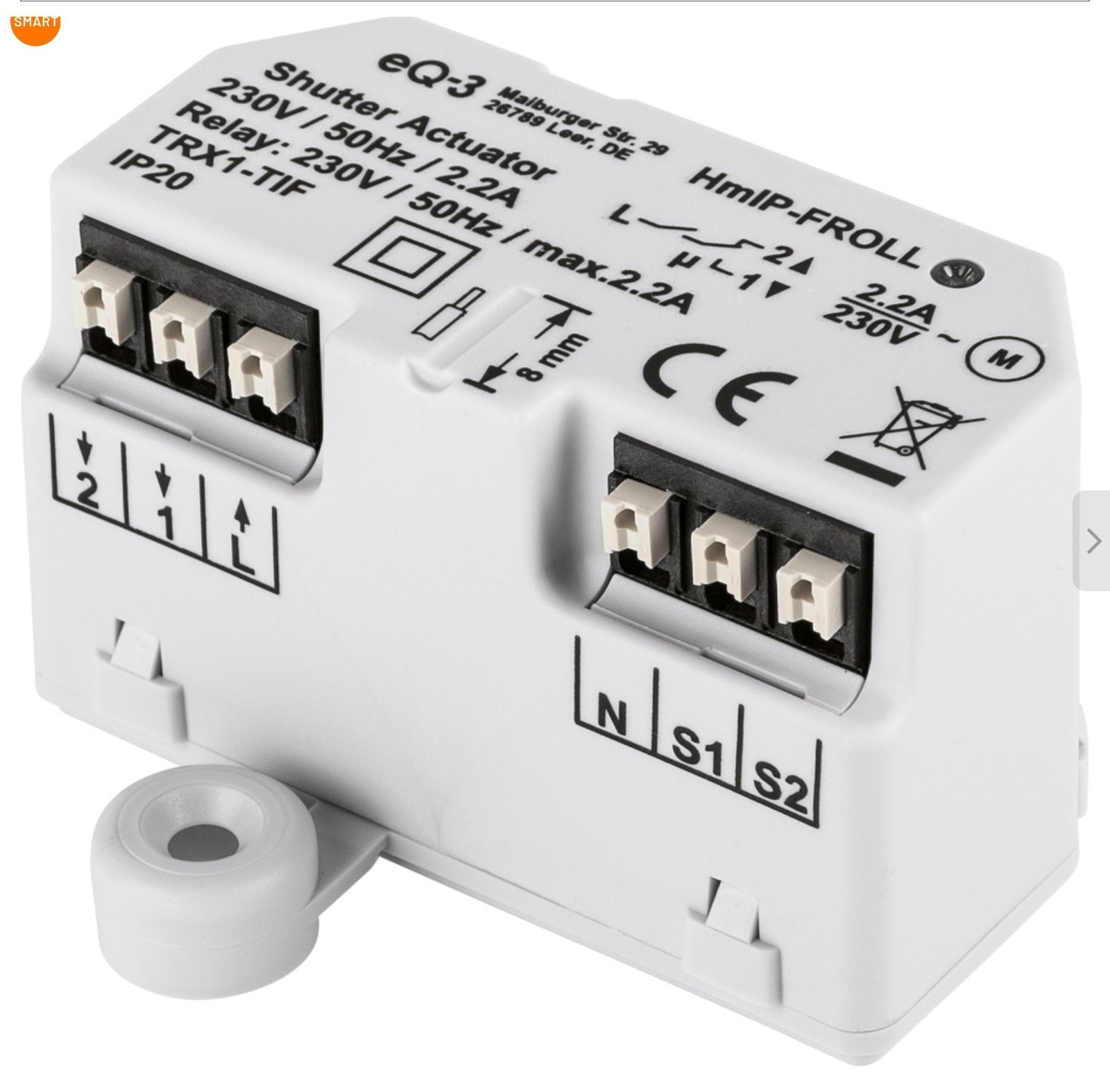

                            Mit dem FROLL kennt das Fenster nur "ganz auf" und "ganz zu".
                            Wieso?
                            Lt. Anleitung
                            funktioniert dieser wie die anderen Rollladen-Aktoren von HM auch.
                            Also so wie @Homoran schon beschrieben hat.

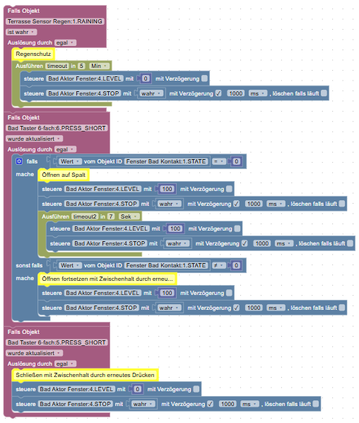

                                    #31

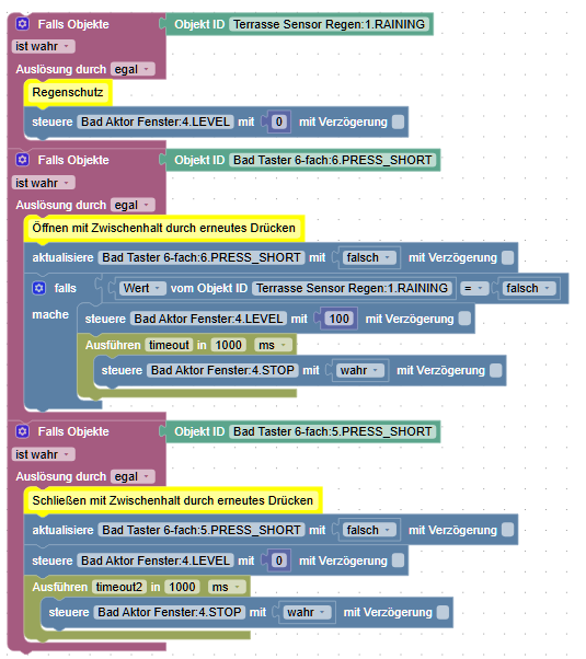

                                    @bahnuhr
                                    So, nach einigem Probieren sieht das Blockly nun so aus und funktioniert.
                                    Entscheidend ist nicht, wie der HMIP-FROLL funktioniert, sondern dass er so funktionerend umgefrickelt wird, dass es die Roto-Steuerung versteht.
                                    Bedeutet: Drücken in die Gegenrichtung bedeutet zwar Stop für den FROLL, aber für die Roto-Steuerung eben nicht, sondern das erneute Drücken der gleichen Richtung bedeutet Stop für Roto.
                                    Das Blockly:
                                    • S schweiger2
                                      @bahnuhr

                                      #32
                                      @schweiger2 sagte in [Gelöst] Roto Fenster: Auslösen zweiter Impuls für Stop:
                                      genau.
                                      Deshalb ja auch die Frage:
                                      @bahnuhr sagte in [Gelöst] Roto Fenster: Auslösen zweiter Impuls für Stop:
                                      Wo ist denn deine Anleitung von #1 her ?
                                      Dann musst du da halt mal nachfragen.
                                      Danke.

                                        #33
                                        @bahnuhr
                                        Hm, in meinem Eröffnungspost habe ich geschrieben, dass der Aufbau so von Roto kommt und auch, was auf mein Nachfragen hin geantwortet wurde.
                                        Wie auch immer, es funktioniert ja nun.

                                          bahnuhr
                                          #34
                                          glaub ich nicht.
                                          Roto gibt doch kein Schaltplan mit einem HM Aktor raus.
                                          Bitte mal Link senden.
                                          Danke.
