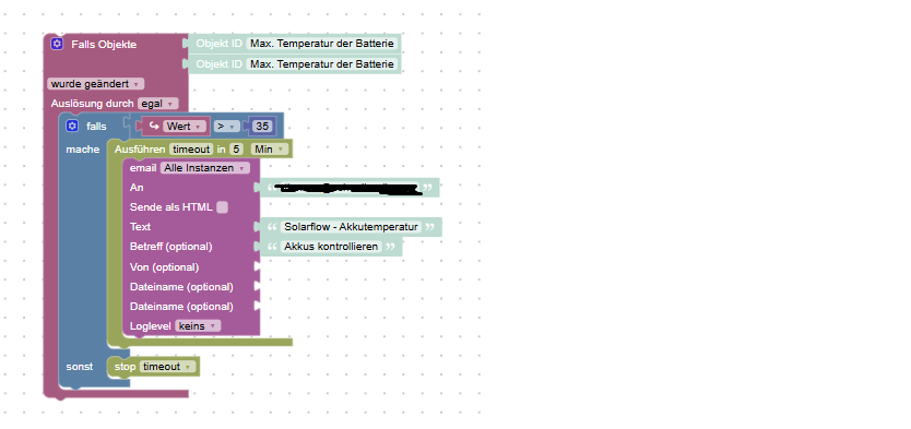

      Hallo Leute,
      vorab, ich bin nicht gut bei den Scripten, ich bastle mir immer alles zusammen und komme ansonsten auf eure Hilfe zurück. Ich denke mein jetziges Problem ist für euch nur ein Klacks 🙂
      Also ich möchte, wenn die Temperatur meiner Akkus abfragen und wenn die Temperatur zu hoch ist, möchte ich gerne eine Mail bekommen. Mein jetziges Problem ist aber, das ich ständig eine Mail bekomme sobald die Temperatur oberhalb des eingestellten Wertes liegt und sich dann weiter ändert. Das Script sieht zu Zeit so aus!
      • paul53
        paul53 @perladd last edited by paul53
        @perladd sagte: Das Script sieht zu Zeit so aus!
        Wenn auf zwei Datenpunkte getriggert wird, benötigt man für jeden DP einen eigenen Timeout.
        Dann kann die Nachricht auch den betreffenden Akku nennen.

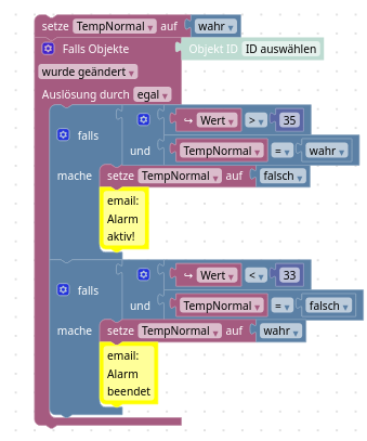

          @paul53 Man rennt zwar nicht gleich bei einem Alarm los, aber ich würde schon sofort bei Überschreiten der Alarm-Temperatur eine Mail auslösen - weitere Mails aber so lange sperren, bis die Temperatur wieder unter einen Schwellwert gesunken ist ... Timer braucht man eigentlich bei Temperaturüberwachungen von massiven Körpern wie Akkus nicht, da die Wärmekapazität des überwachten Gegenstandes von sich aus schon eine gewisse Trägheit in den Temperaturschwankungen nach sich zieht ...
          Eine Hysterese sollte man aber einbauen, um das "Rauschen" des Sensors zu antizipieren. Vielleicht auch drei Schwellen "normal", "warn", "insane"

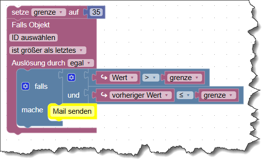

              @martinp sagte: Eine Hysterese sollte man aber einbauen
              Mit Hysterese ohne Timeout würde ich es so realisieren:

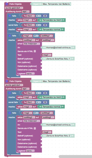

                Hallo Leute,
                sorry bin jetzt erst wieder dazu gekommen.
                Das ist der jetzige Stand
                Nur bekomme ich jetzt bei jeder Änderung der Temperatur eine Mail. Das könnte dann auch im Sekunden Takt werden 🙄
                Wer könnte mir noch einen Tipp geben 🙂
                Codierknecht Asgothian 2 Replies Last reply Reply Quote 0

                  @perladd sagte in E-Mail Benachrichtigung nach Datenpunktänderung:
                  Versuchs mal auf die Art:
                  Damit kommt eine Mail nur beim ersten Überschreiten der definierten Grenze.

                    Asgothian Developer @perladd last edited by Asgothian
                    @perladd Vergleich mal deinen jetzigen Stand mit dem von @paul53 - du hast das unsauber umgesetzt:
                    bei dir ist diese Anweisung enthalten:
                    die macht genau nix.
                    Bei Paul sah das anders aus.
                    A.
                    Nachtrag: das gleiche gibts auch mit lastMsg2
                    P 1 Reply Last reply Reply Quote 0

                      @asgothian
                      ja tatsächlich, ich hab es schon tausend mal kontrolliert, aber vor lauter Bäume sieht man den Wald nicht mehr 🙂
                      Ich hab es geändert und schau mal wie es aussieht ob es jetzt so läuft
                        @asgothian
                        Jetzt klappt alles, wunderbar, vielen lieben Dank an euch allen für die tolle Hilfe
