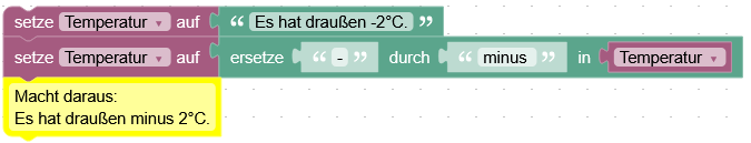

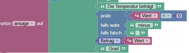

    Ich habe das mit Blockly so gelöst:
    padrinoP 1 Reply Last reply
        padrinoP Offline
        padrinoP Offline
        padrino
        wrote on last edited by
        #42
        @dr-bakterius
        Du setzt zweimal die Variable?
        Wieso nicht direkt?
        Oder ist das nur ein Beispiel?
        Dr. BakteriusD 1 Reply Last reply

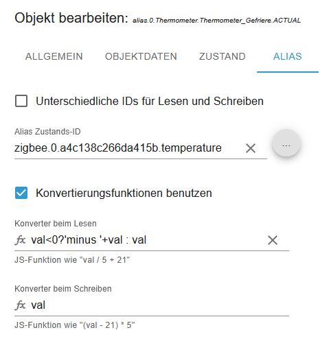

                          @duffy Bei lesen val<0?'minus '+val*-1:val
                          DuffyD Offline
                          DuffyD Offline
                          Duffy
                          #51
                          @ticaki sagte in Alexa(2) speak kann keine negativen Temperaturen mehr?:
                          Hab auch das versucht. Sieht gut aus aber Alexa weigert sich "minus" zu sagen.
                          Nix besonderes; iob auf Respberry pi 4 (8GB) mit 32 GB SSD
                          Node.js: v22.22.2
                          NPM: 10.9.4
                          js-controller 7.0.7
                          Linux: Trixie
                          1 Reply Last reply

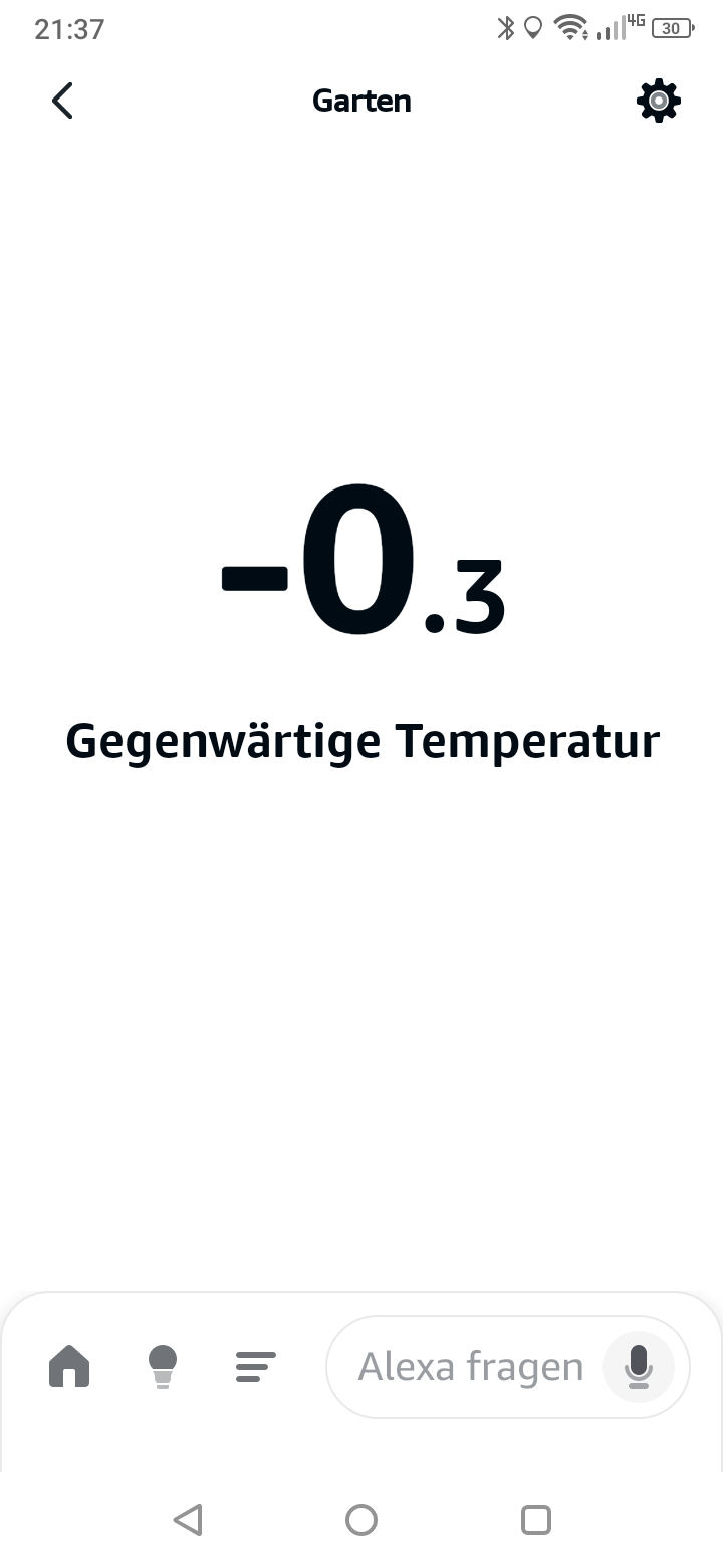

                                    Ich habe hier schon mal gelesen, daß Alexa keine Minustemperaturen mehr ansagt. Das Phänomen hab ich jetzt auch, aber ich weiß natürlich nicht, woran das liegt. IOT-Adapter? Neuer assistant-Skill? Amazon selbst?
                                    Ich habe im Garten einen Sensor, der seine Daten über den Sonoff-Adapter an den IOT-Adapter liefert. Kein Script dazwischen. In der Alexa-App wird die Temperatur richtig angezeigt, aber die Dame sagt es ohne Minus an. Da wir jetzt erst so kalte Temperaturen haben, habe ich keine Ahnung, ob das Problem eventuell schon länger besteht. Die Forensuche hat mir nicht wirklich geholfen, da betrifft das Problem eher Scripte.
                                    Martin SchlenderM 1 Reply Last reply

                                        @1topf Moin,
                                        Du beantwortest die Frage mit Deinem Screenshot doch schon selbst. Die negative Temperatur wird korrekt an Alexa übertragen. D.h. iot funktioniert sauber. Nur die Sprachausgabe von Alexa scheint einen Schuß zu haben...
                                        Liebe Grüße!

                                          @homoran In Beitrag Nr. 3 steht "muß ich meine Scripte anpassen", deshalb hab ich den Thread nicht weiter verfolgt.
                                          @Martin-Schlender Dafür wollte ich ja nur eine Bestätigung. :man-shrugging:
