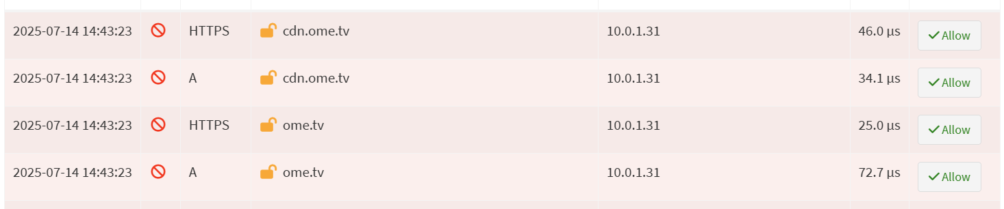

      Hallo

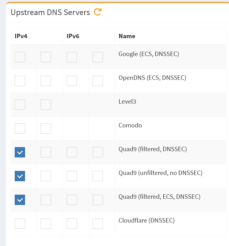

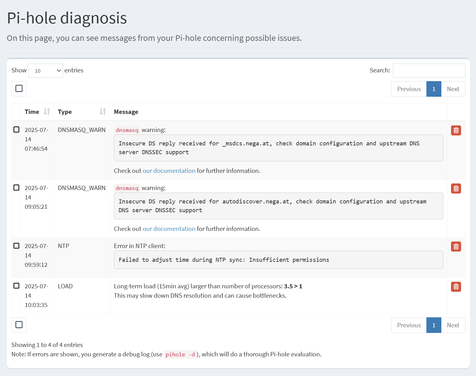

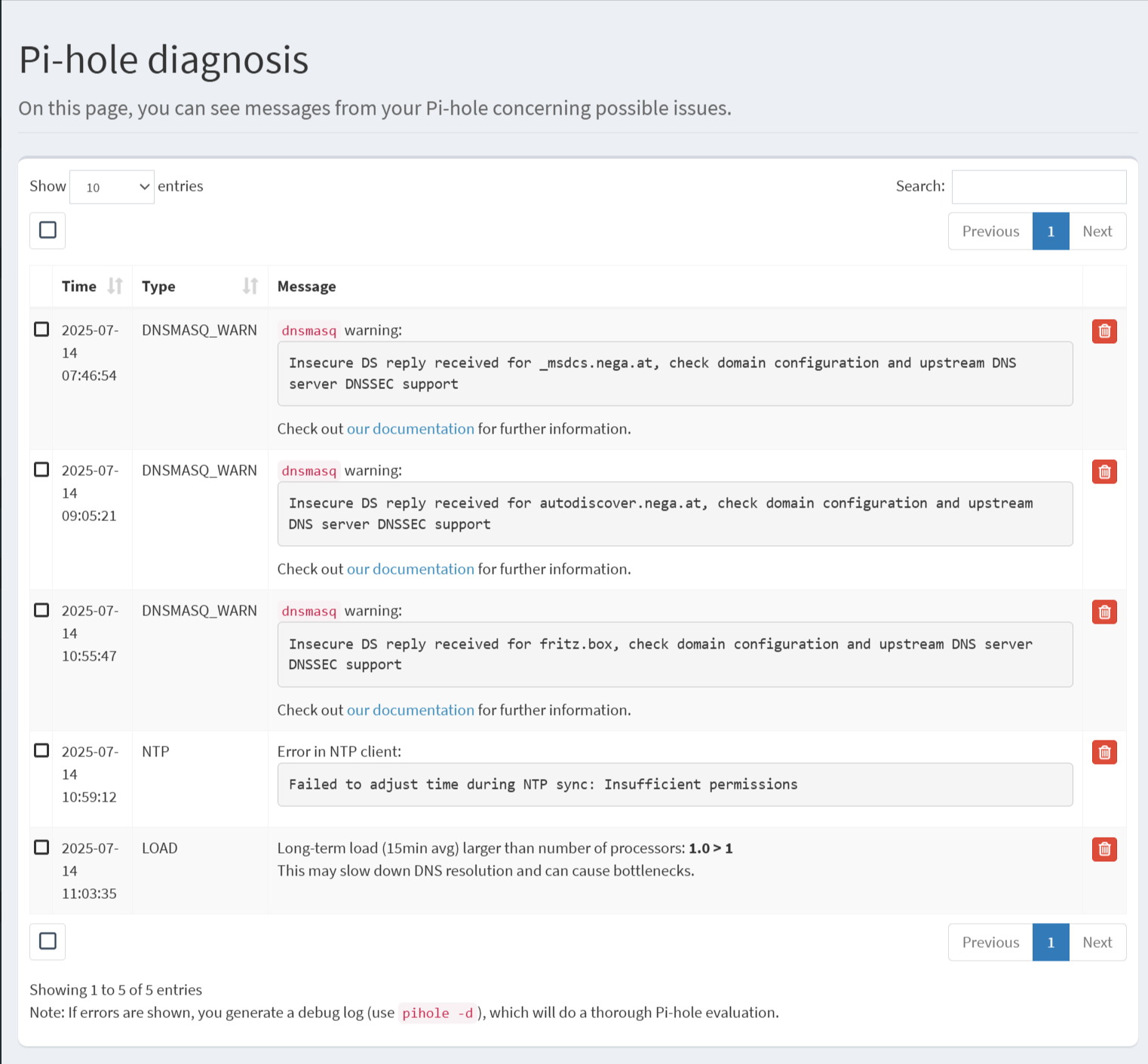

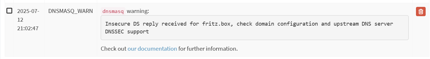

      Mein Pihole blockt nicht mehr und ich seh in Pi-hole diagnosis folgendes.
      Insecure DS reply received for fritz.box, check domain configuration and upstream DNS server DNSSEC support
      Pi-hole ist in der Fritz als lokaler DNS eingetragen.
      In der Liste sind nur 2 Einträge. Alle anderen hab ich zu Testzwecken mal rausgeschmissen.
      # Title: HaGeZi's Light DNS Blocklist
      # Description: Hand brush - Cleans the Internet and protects your privacy! Blocks Ads, Tracking, Metrics and some Badware.
      # Homepage: https://github.com/hagezi/dns-blocklists
      # License: https://github.com/hagezi/dns-blocklists/blob/main/LICENSE
      # Issues: https://github.com/hagezi/dns-blocklists/issues
      # Expires: 1 day
      # Last modified: 11 Jul 2025 19:02 UTC
      # Version: 2025.0711.1902.24
      # Syntax: Domains (including possible subdomains)
      # Number of entries: 110357
      000free.us
      ome.tv

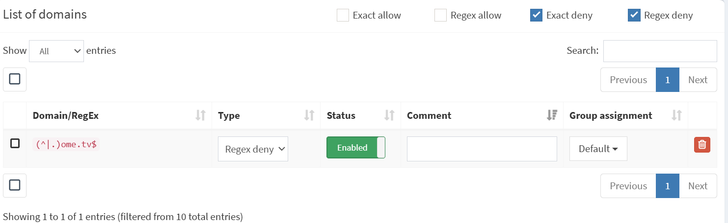

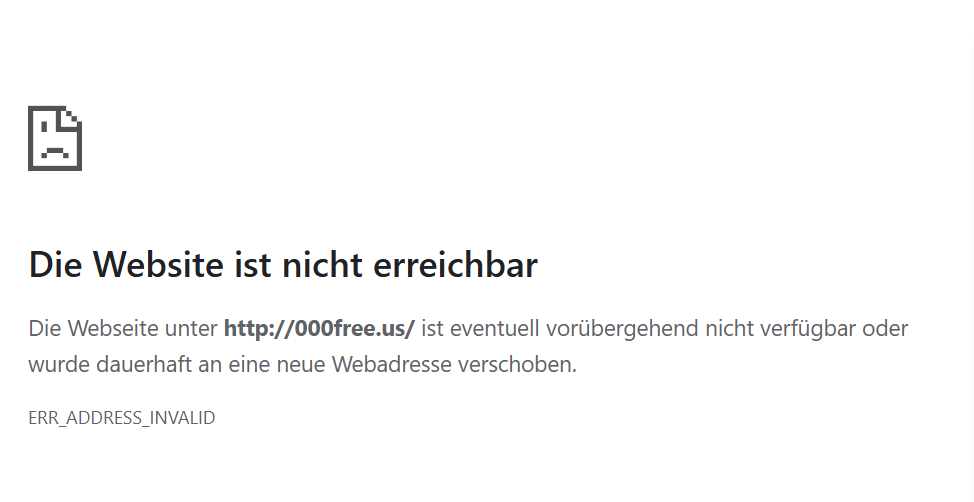

      Auch die unter Domains werden nicht geblockt.
      OliverIO Meister Mopper David G. 3 Replies Last reply Reply Quote 0

        OliverIO @Negalein last edited by
        @negalein
        Du hast dnssec aktiviert.
        Dein pihole fragt aber den Fritz.box DNS und meckert weil der kein dnssec kann.
        Wenn dann nur die DNS aus der Liste aktivieren die auch dnssec können.
        Ich habe jetzt keine FRITZ!Box, aber ich denke, dass die Hostnamen Auflösungen der FRITZ!Box dann nicht mehr verwendet werden können, falls du welche hast.
        Diese Funktion dann in Pi Hole verwenden und FRITZ!Box als DNS server komplett rausnehmen.
        Dein Provider DNS wirst du wahrscheinlich auch nicht mehr verwenden können.
        Negalein 1 Reply Last reply Reply Quote 0

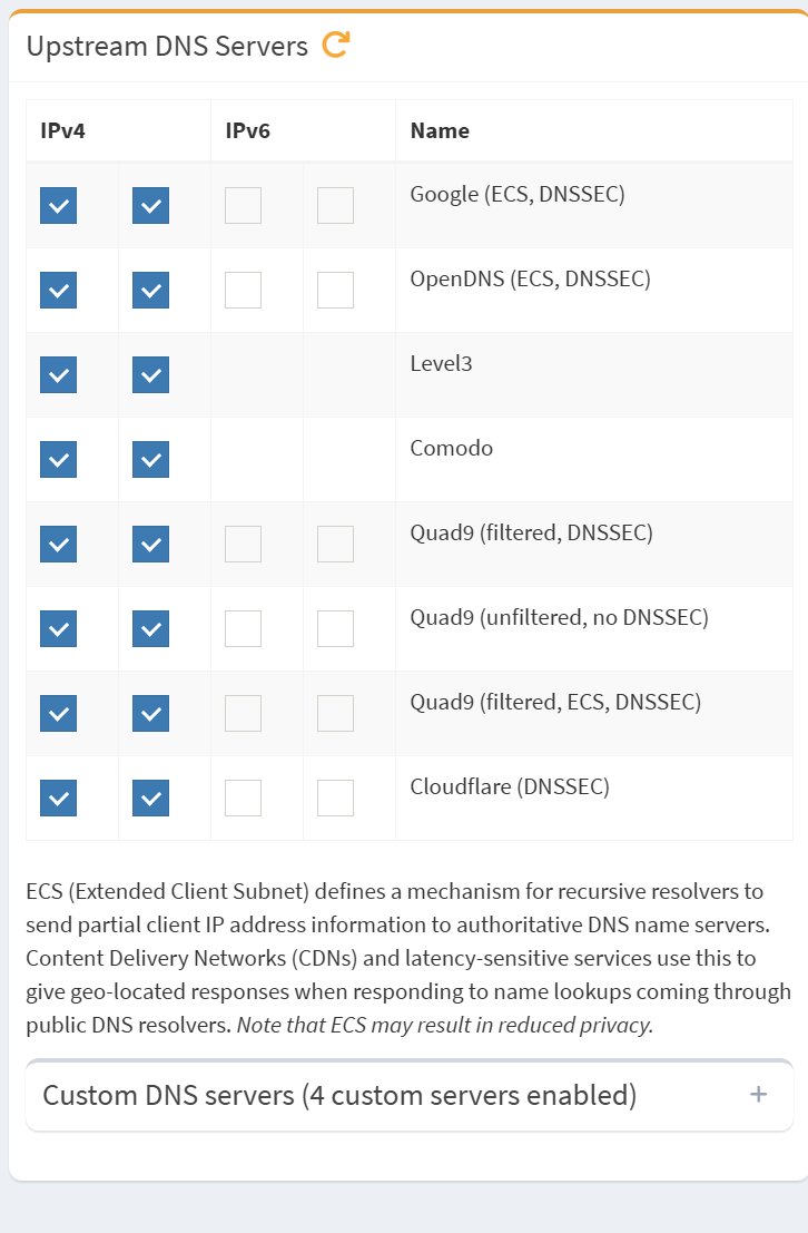

        • Negalein
          Negalein Global Moderator @OliverIO last edited by
          @oliverio sagte in Pihole blockt nicht:
          ok, ich hab da alle aktiviert 😞
          das versteh ich nicht.
          Kann ich also in der Fritz dann Pi-hole nicht als lokalen DNS eintragen?
          In den einzelnen Foren und HowTos wird immer nur geschrieben, einfach in der Fritz dann Pi-hole als lokalen DNS eintragen.
          OliverIO crunchip 3 Replies Last reply Reply Quote 0

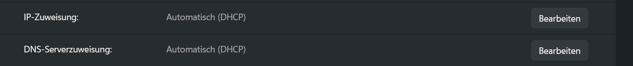

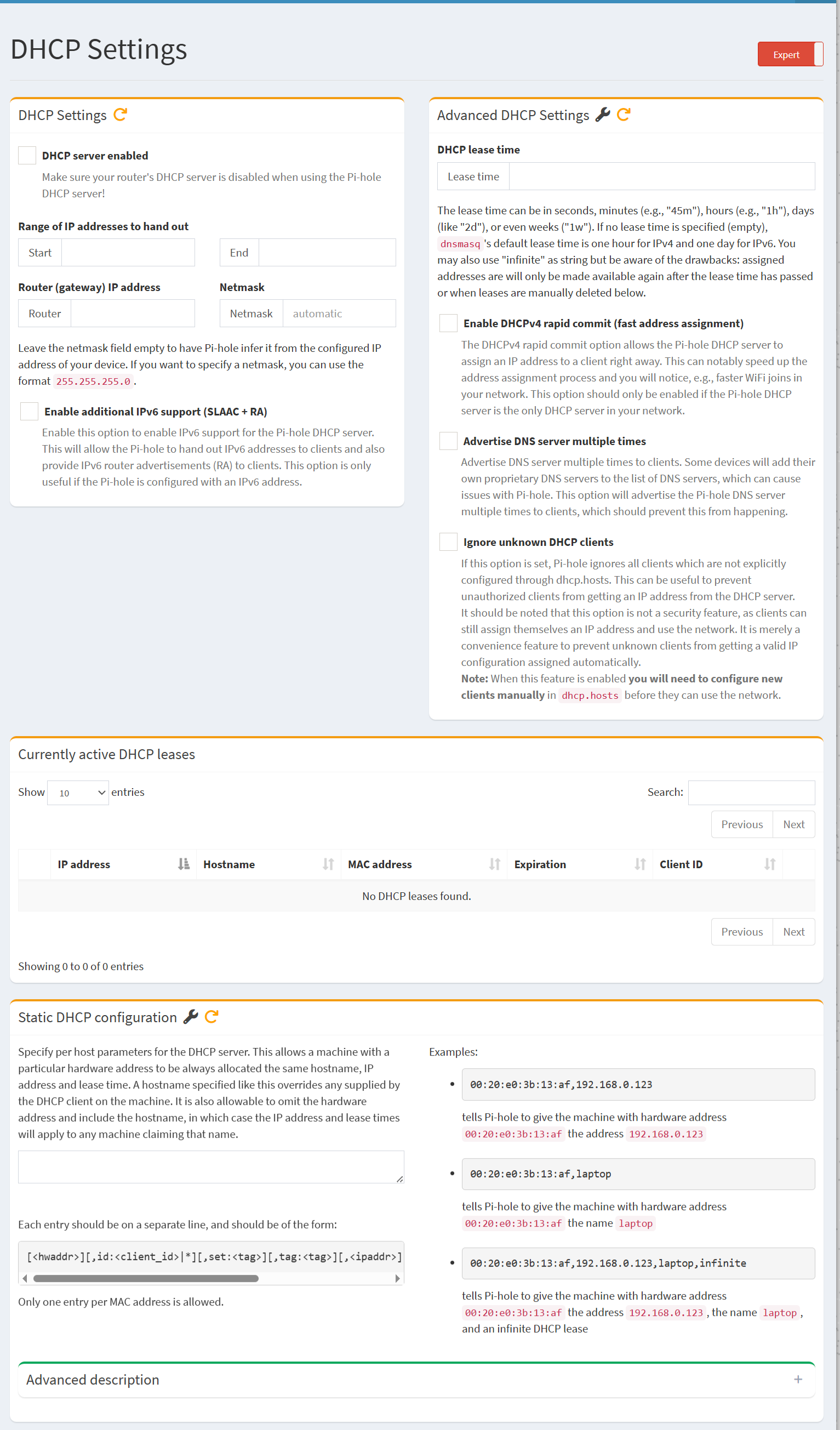

            Problem ist dann noch, woher wissen den die Geräte den welchen DNS sie verwenden sollen:
            Das passiert meistens per dhcp. Mit der Zuordnung der ip bekommt das Gerät auch mitgeteilt welche DNS sie verwenden können. Das sollte eigentlich immer der pihole sein.
            Ich habe das komplette dhcp im pihole und habe das im Router deaktiviert.

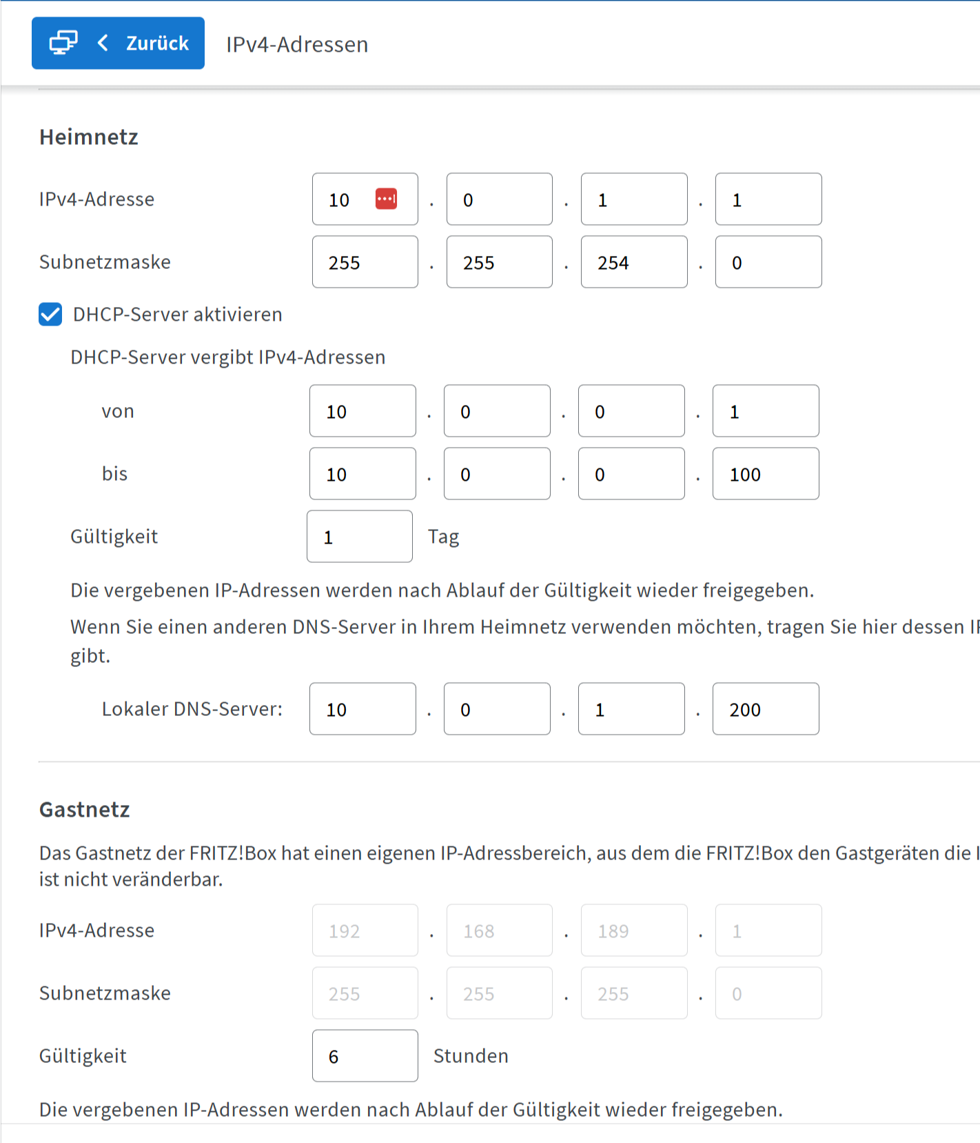

              Wenn alle Geräte dann doch den FRITZ!Box DNS nehmen gibt es ja kein blocking.
              der lokale DNS der Fritz ist auf Pi-hole IP eingestellt.
              Das ist also falsch?
              durch die autom. Netzwerk-Settings der Geräte kommen sie auf den Fritz-DNS.
              Und dort steht dann als lokaler DNS die Pi-hole IP.

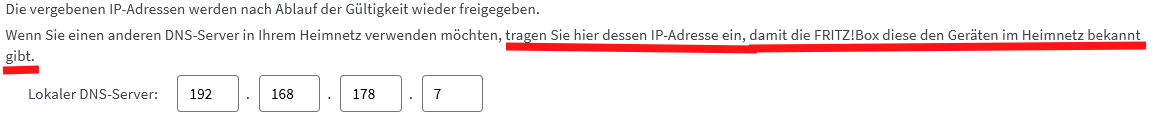

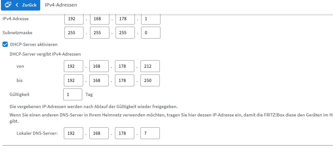

                  Ist zwar schon lange her, soweit ich mich erinnere muss der an 2 Stellen eingetragen werden

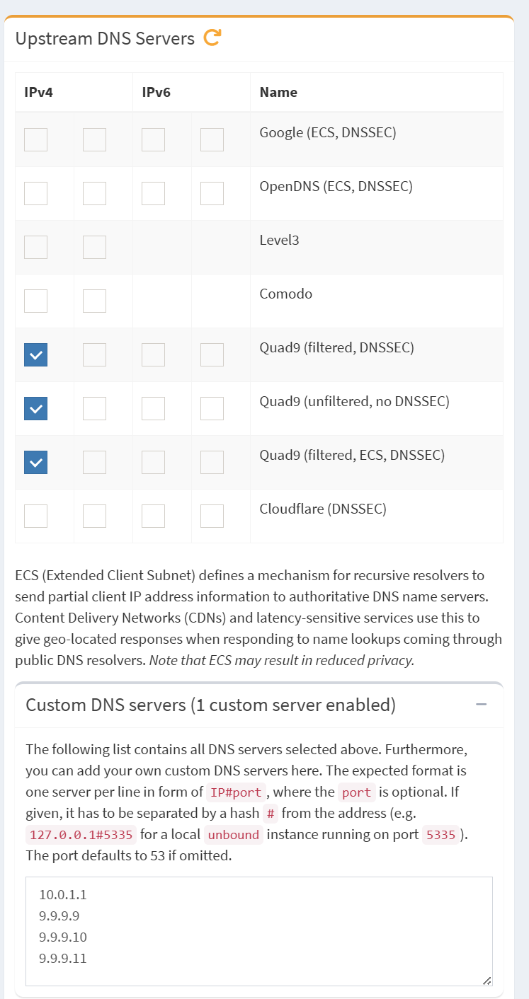

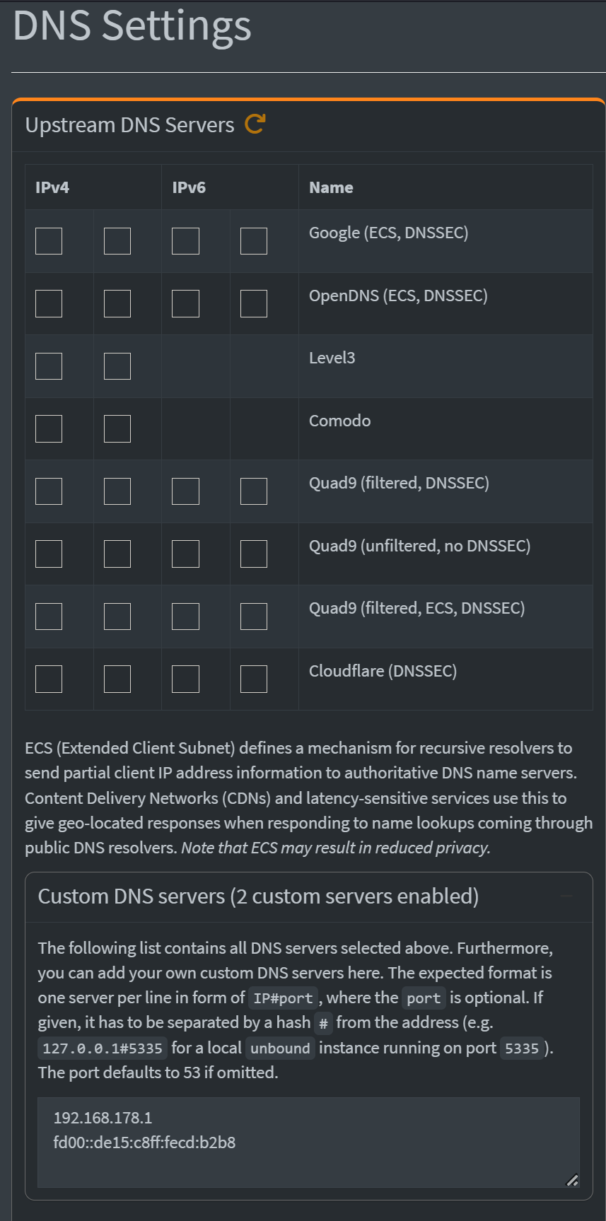

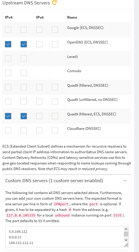

                          • icebear
                            icebear @Negalein last edited by
                            @negalein

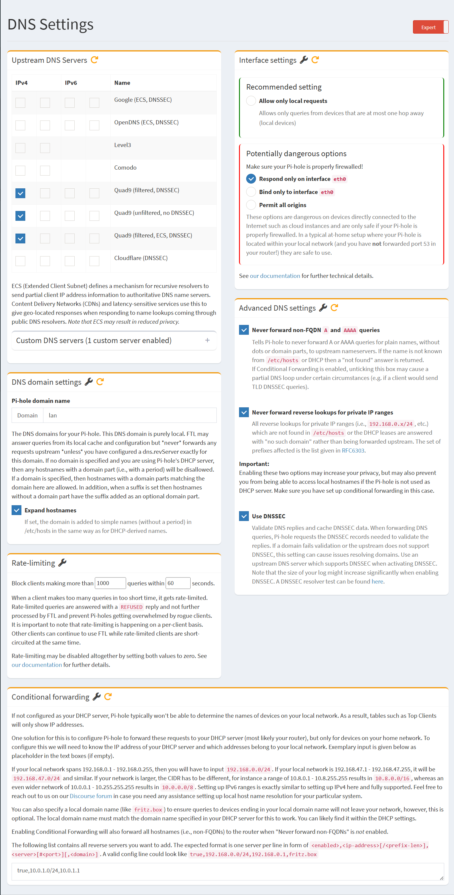

                            Also bei mir sieht es so aus:
                            und unten bei Custom DNS Servers die IPv4 und IPv6 Adresse der FritzBox

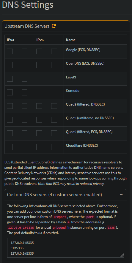

                            • Meister Mopper
                              Meister Mopper @Negalein last edited by
                              @negalein

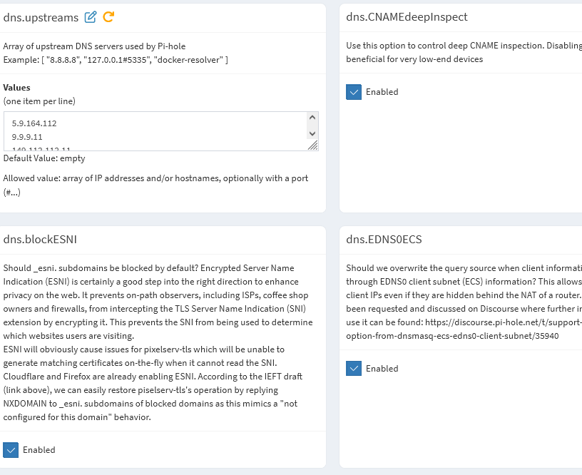

                              Hast du dich schon mal mit cloudflared und unbound auseinandergesetzt?
                              Bei mir sieht der ISP nur noch die IP, die ich ansteuere. Das ganze läuft parallel mit zwei Pi-hole (einer als Redundanz) schon seit Jahren problemfrei.
                              Meine DNS-Konfig sieht so aus (Der Port 5335 nutzt meinen unbound als lokale DNS-Resolver-Software):
                              • Negalein
                                Negalein Global Moderator @icebear last edited by
                                @icebear sagte in Pihole blockt nicht:
                                und auf der Fritz hast du nur beim lokalen DNS die IP vom Pi-hole angegeben?

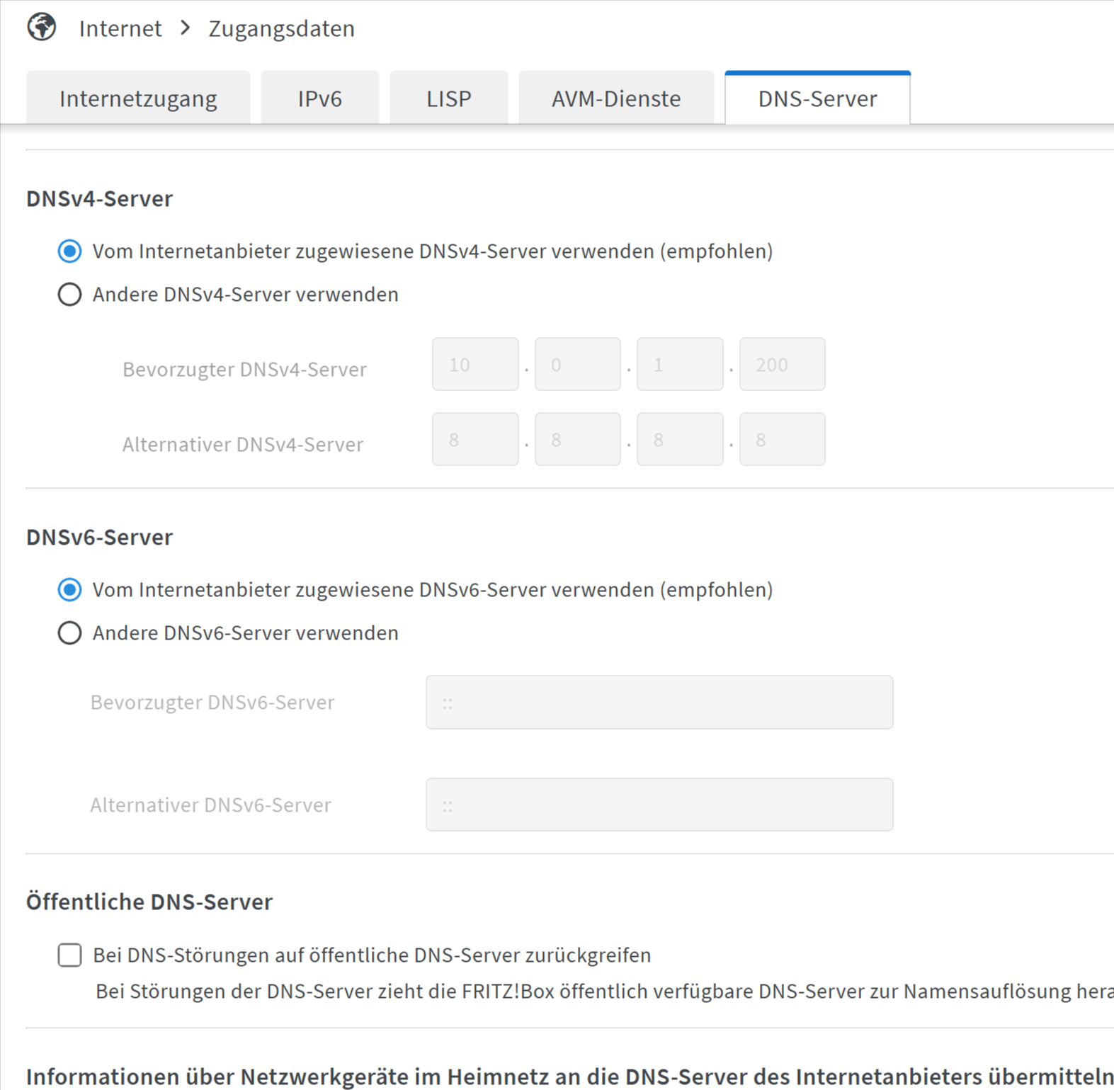

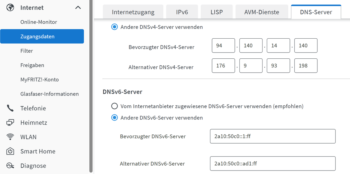

                                  • icebear
                                    @negalein said in Pihole blockt nicht:

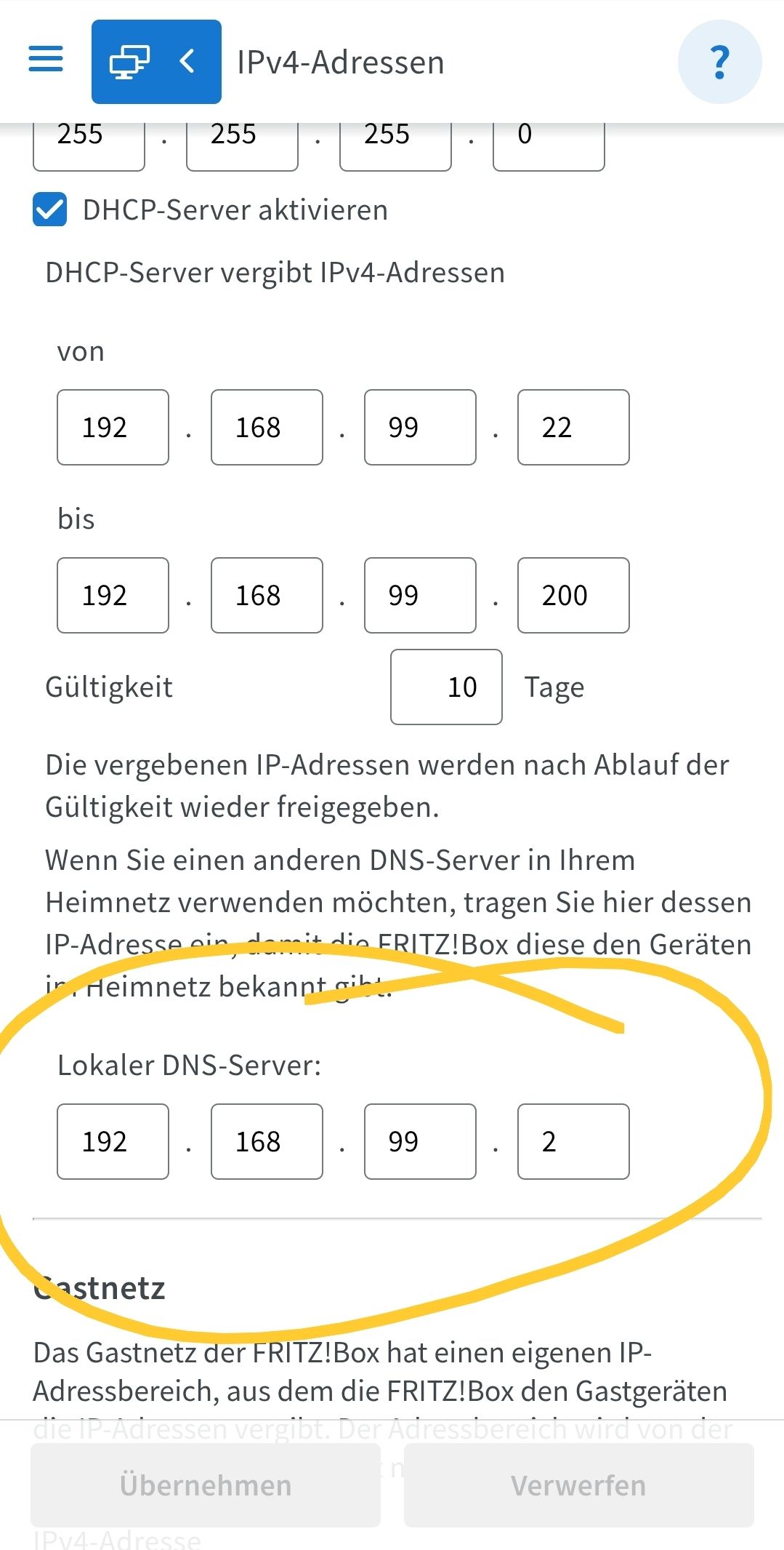

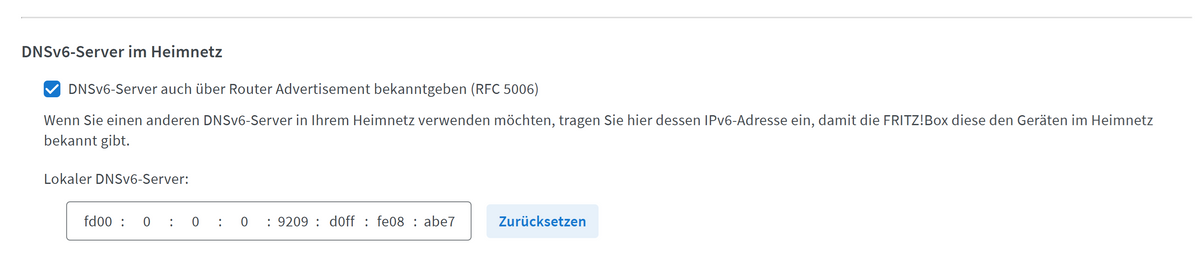

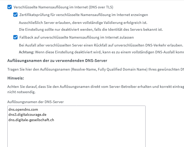

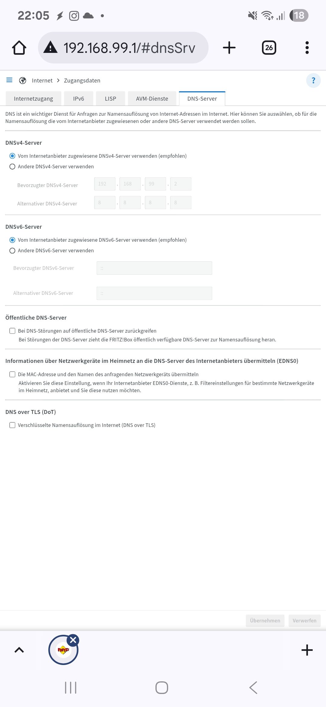

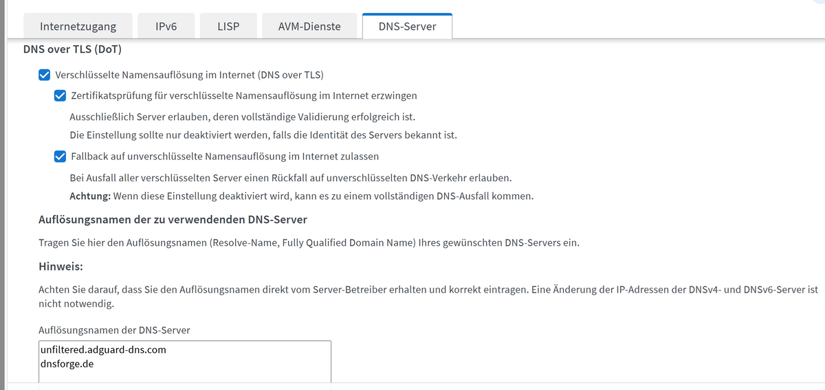

                                    So hab ich es in der FritzBox eingetragen:
                                    Internet -> Zugangsdaten -> DNS-Server
                                    und weiter unten noch
                                    das sind die beiden DOT fähigen DNS-Server die die Anfragen verschlüsselt senden.
                                    Negalein wcag22 2 Replies Last reply Reply Quote 0

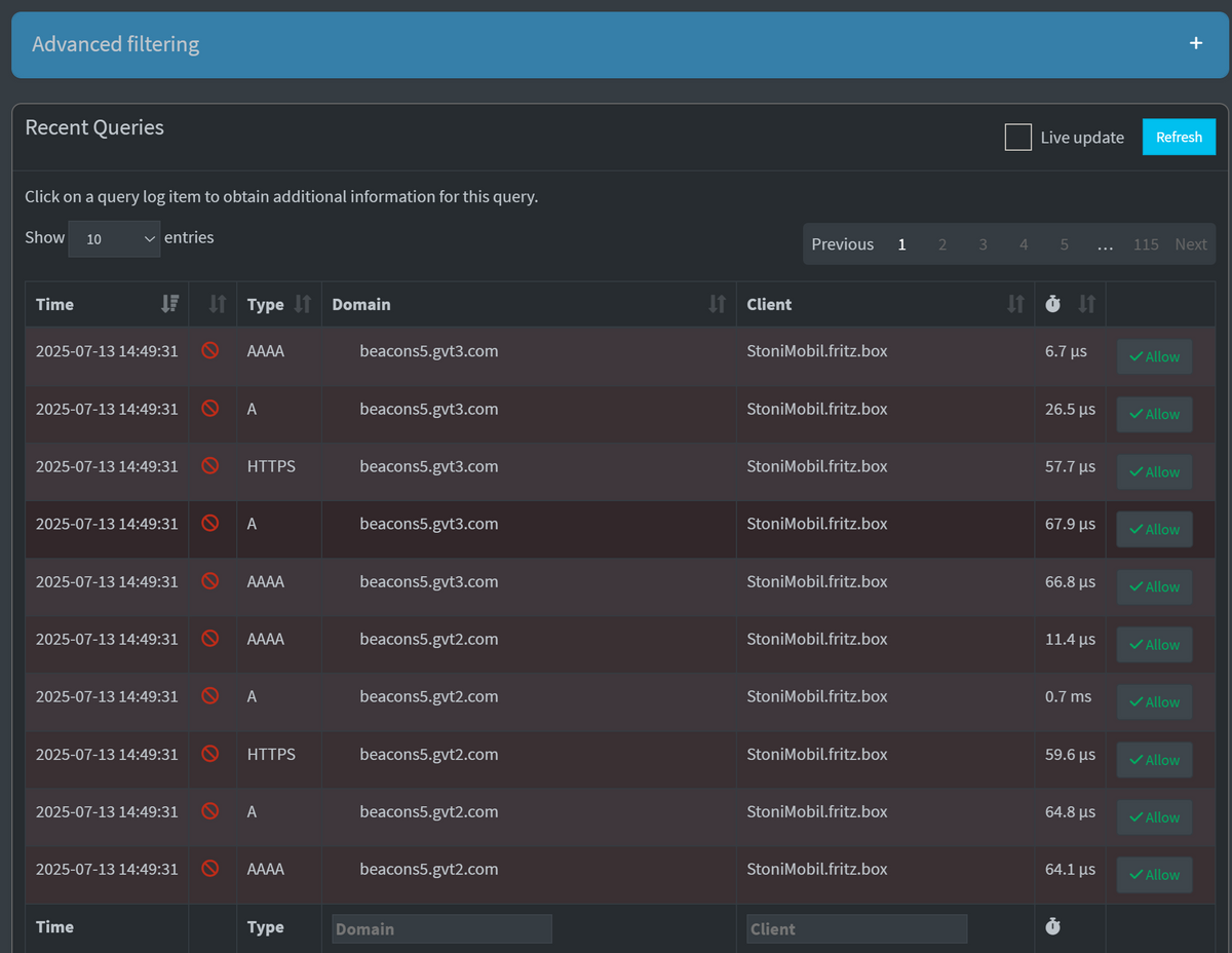

                                          • icebear

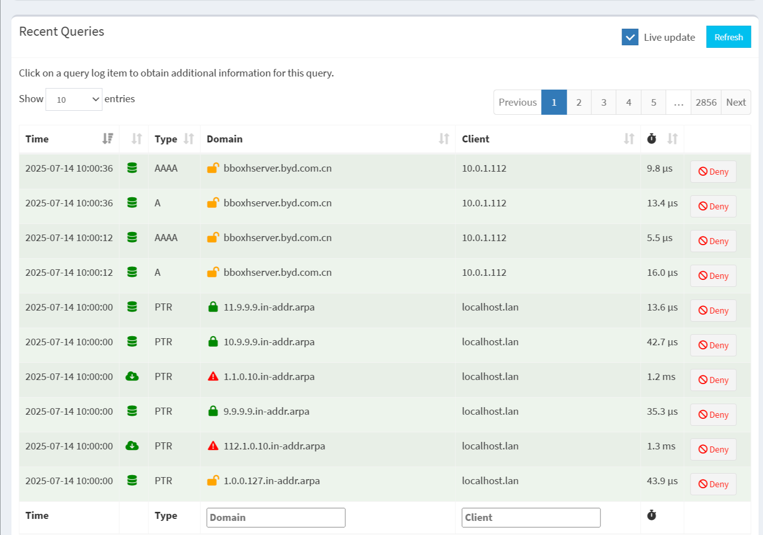

                                            @negalein
                                            Quasi so ?

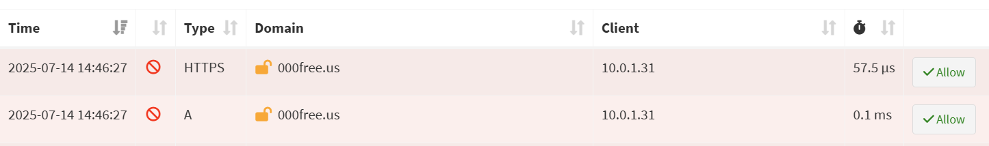

                                            892
