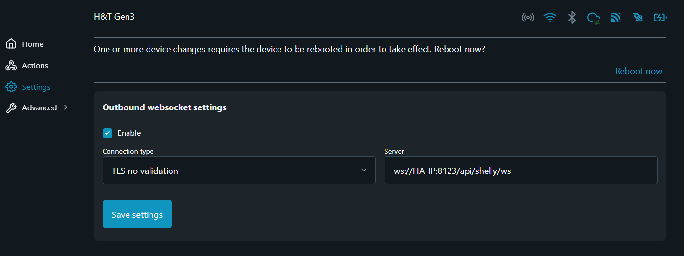

        @tiobb Dann zeig doch mal die Adapter Einstellungen, die Einstellungen im Shelly sowie das Debug log vom Adapter und nenne die Adapter Version.

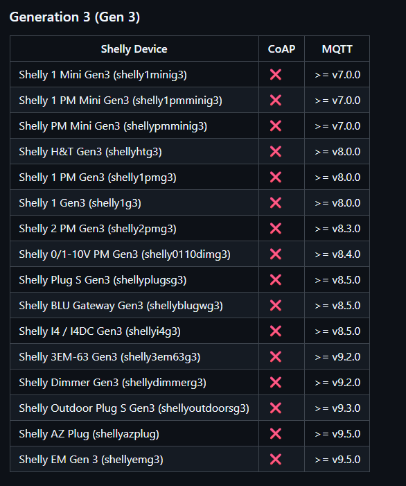

        EDIT: laut Github sollte der mit Version 9.5.1 funktionieren, allerdings ohne COAP = ohne Cloud.

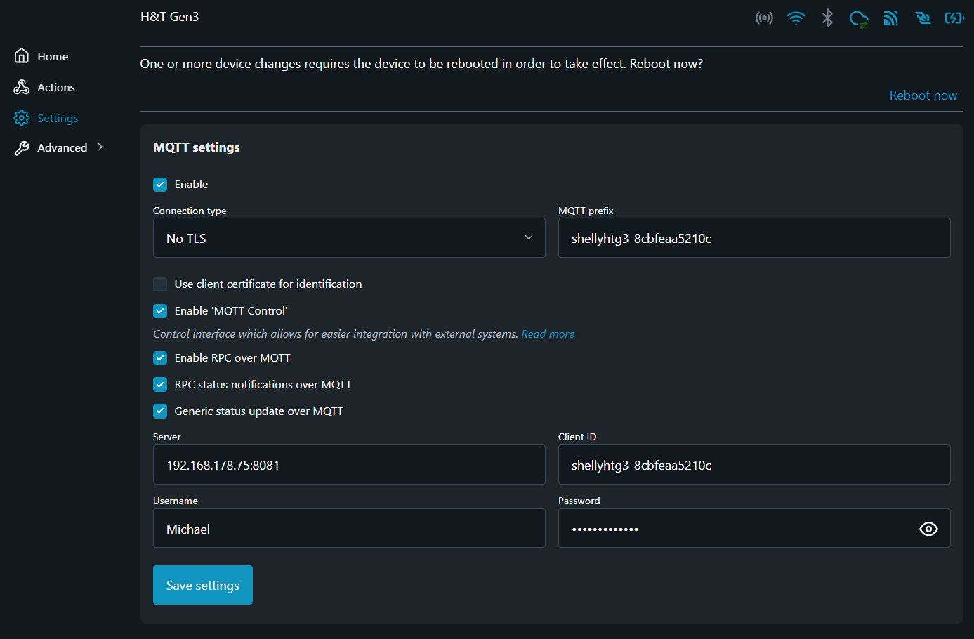

        • tiobb
          tiobb @wendy2702 last edited by
          @wendy2702
          Ich hoffe ich habe nichts wichtiges vergessen
          Screenshot 2025-06-26 143644.png Screenshot 2025-06-26 143433.png Screenshot 2025-06-26 143358.png Screenshot 2025-06-26 143208.png Screenshot 2025-06-26 143138.png Screenshot 2025-06-26 143053.png

          • wendy2702
            wendy2702 @tiobb last edited by

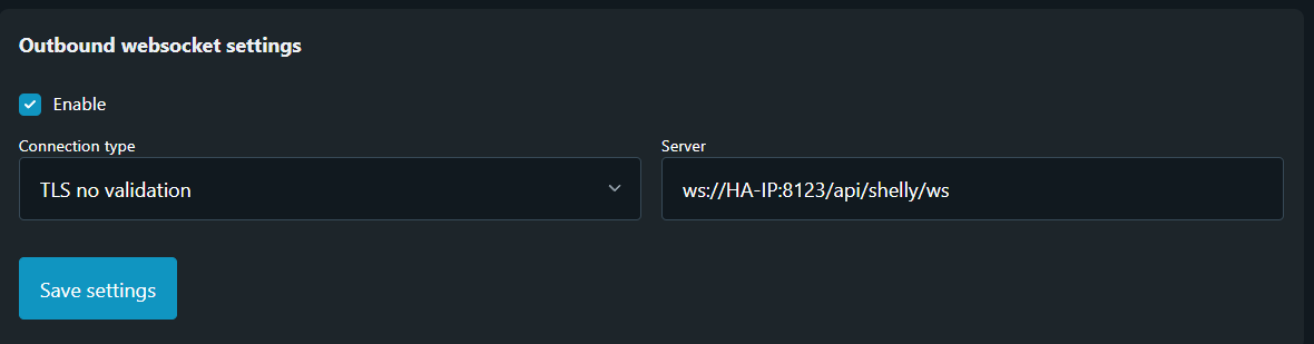

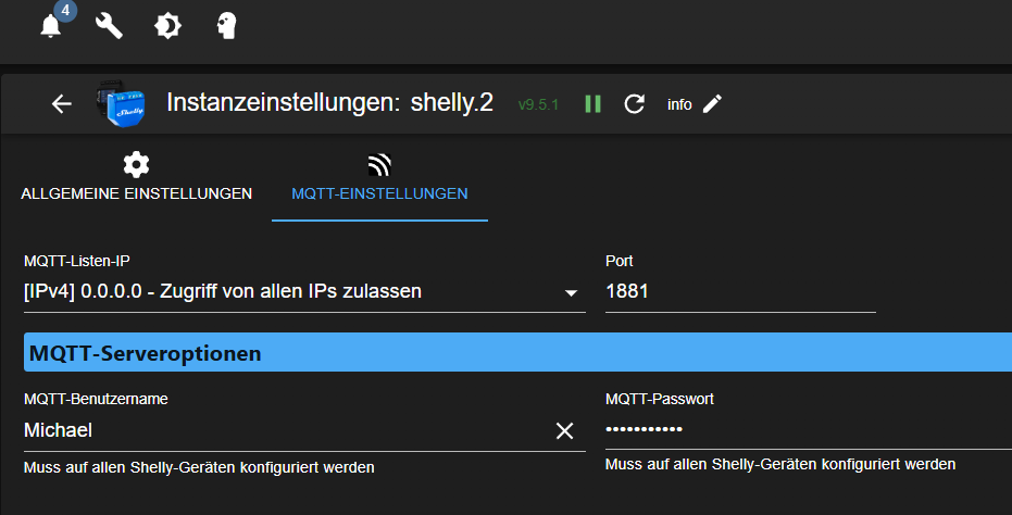

            @tiobb als erstes mal falscher Port:
            Hier hast du den Admin Port stehen, nicht den MQTT Port des Adapters: 1881
            Soll das Teil parallel mit HomeAssistant sprechen oder was soll dieser Eintrag:
            Das loggen für die Instanz bitte auf DEBUG stellen und die Ausgabe als Text in Code Tags </> posten und nicht als Screenshot.
            Warum heisst die Instanz "Shelly.2" ? Du weist das man alle Shellys mit einer Instanz benutzen kann?
            mcm1957 tiobb 2 Replies Last reply Reply Quote 0
            • mcm1957
              mcm1957 @wendy2702 last edited by mcm1957
              @wendy2702 said in Shelly H&T Gen3 nicht einzubinden:
              Genauer gesagt:
              mit EINER Instanz für GEN1 / COAP Shellies und EINER ZWEITEN Instanz für GEN2+ / MQTT Shellies.
              Zu 99% liegt der Fehler aber eh im falschen Port (8081 statt 1881) begraben. Bitte beachten dass bei JEDER Änderung der MQTT Einstellungen am Shelly das MQTT Password NEU eingeben werden muss. Das ist sonst der nächste Fehler ...
              wendy2702 1 Reply Last reply Reply Quote 0

                • tiobb
                  tiobb @wendy2702 last edited by tiobb
                  @wendy2702 sagte in Shelly H&T Gen3 nicht einzubinden:
                  Im Shelly1 sind die Relais drin, und für den Sensor Shelly2, weil ich irgendwo gelesen hab das der Sensor über COAP läuft und nicht über MQTT, stellte sich dann aber als falsch heraus.
                  Habe jetzt den Shelly htg in den Objekten und er liefert auch Daten. Lag tatsächlich am Port 8081 statt 1881, muss ein Tippfehler und Dreck auf meiner Brille gewesen sein. . Ihr seid die Besten, vielen DANK!!! Jetzt muss ich den Sensor nur noch dazu überreden das er mir bei kleinsten Änderungen der Temperatur und Luftfeuchtigkeit sofort daten sendet, und nicht erst alle 5 oder 6 Minuten. Und ein Ofset muss ich noch machen, da die Werte sehr stark abweichen.

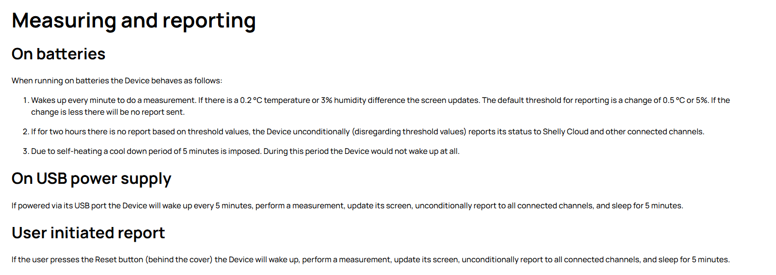

                          Wo liest du das in dem Text? Ich lese dass er bei USB Versorgung alle 5 Minuten aufwacht und misst. (Und ohne Aufwachen gibts auch keine Messung). Es steht nur da, dass er bei USB Betrieb 'unconditionally' einen Report erstellt = sendet.
                          Also ich würde sagen, dass ein Update alle 5 Minuten vollkommen der Spec entspricht.

                            Senden alle 5 minuten, möglich das dann aber einen Bericht gesendet wird über alle änderungen die per Schwellwert konfiguriert wurden.
                            Ob das dann aber per MQTT geht denke ich nicht, sondern möglicherweise nur in die Cloud.

                              Na ja, es hieß:
                              ergo würde ich sagen er sendet eh alle 5 Minuten an ioBroker. Mehr macht er lt. Beschreibung nicht.

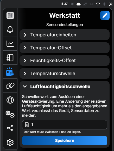

                                In dem Text nicht, aber in der App lassen sich Schwellwerte einstellen, wie in den beiden Screenshots gezeigt, was machen die sonst für einen Sinn?
                                  Die machen für den BATTERIEBETRIEB einen Sinn, da im Batteriebetrieb lt. Beschreibung nur bei einer Änderung der Werte über den Schwellwerten etwas gesendet wird. Die Messung erfolgt dort zwar öfter aber das Senden erfolgt maximal alle 5 Minuten lt. Beschreibung. Da das Senden via WLAN eher viel Strom braucht, wird im Batteriebetrieb nur dann gesendet wenn es eine Änderung gibt die der User als "sendewürdig" einstuft.
                                  Wie schon geschrieben teste ev einen Feuchtigkeitssensor Sensor an einem Shelly addOn oder einem ShellyUni - kann dir aber nicht sagen wie oft die senden. Und ich kann dir auch nicht sagen wie rasch Feuchtigkeitssensoren selbst auf eine Feuchtigskeitsänderung reagieren. Hab das noch nie bewusst angesehen. Den Regenfall kannst aber auch via Regensensor abfangen wenn das wirklich relevant ist bzw oft auftritt.

                                        When the device is powered via USB, it will operate in a more active mode. In this case, it sends data every 5 minutes regardless of whether there is a change, and will also report immediately if a threshold is exceeded.
                                        Aber er sendet eben nicht sofort wenn der Schwellwert überschritten wird, nur alle 5 Minuten.
